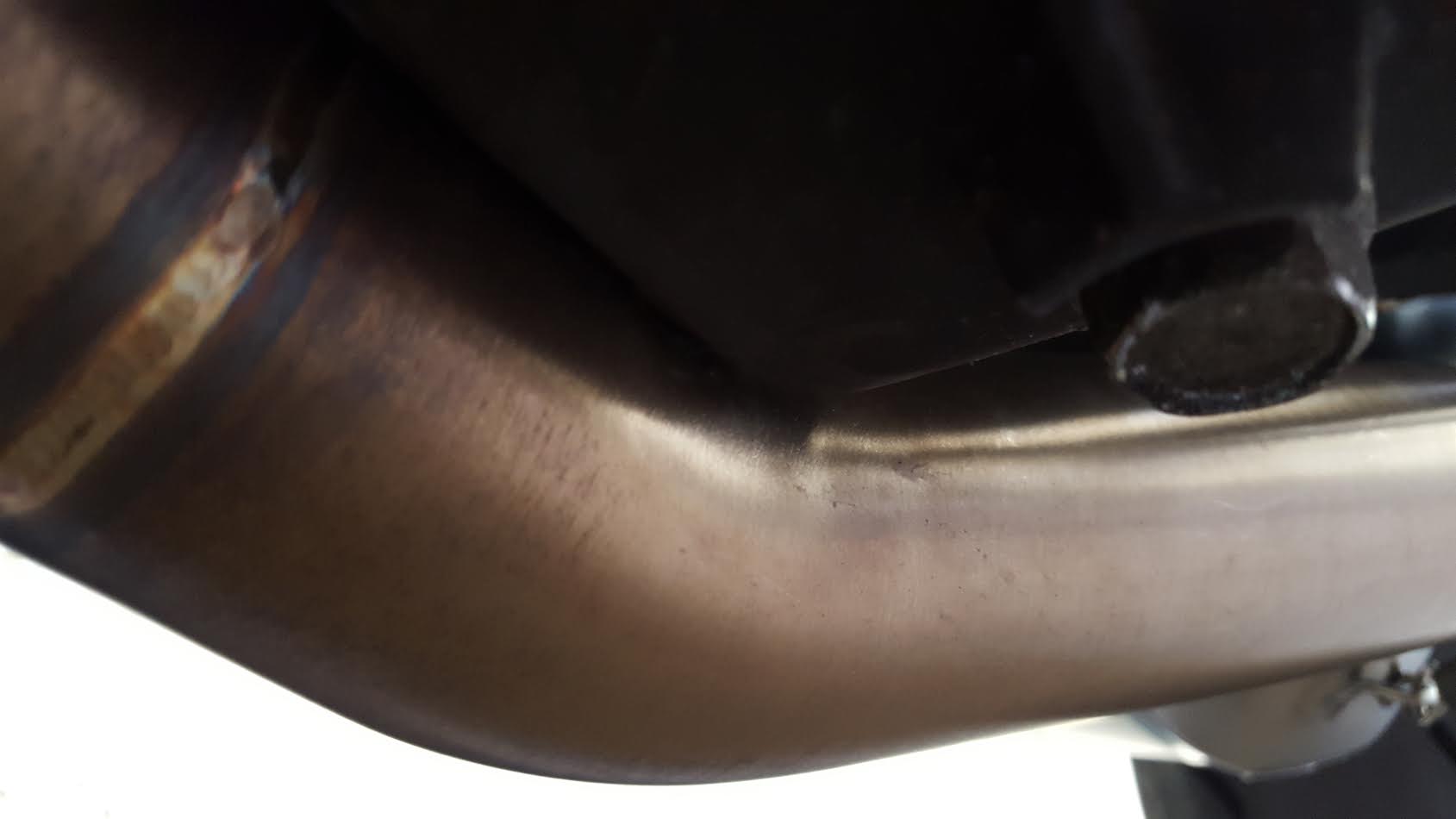

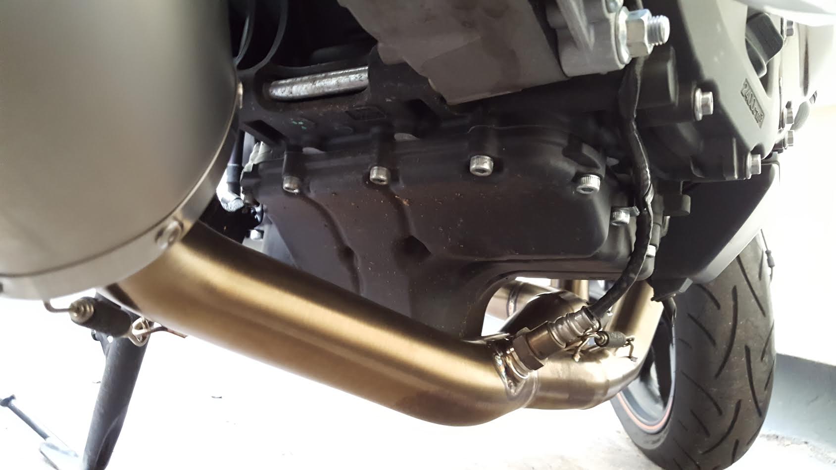

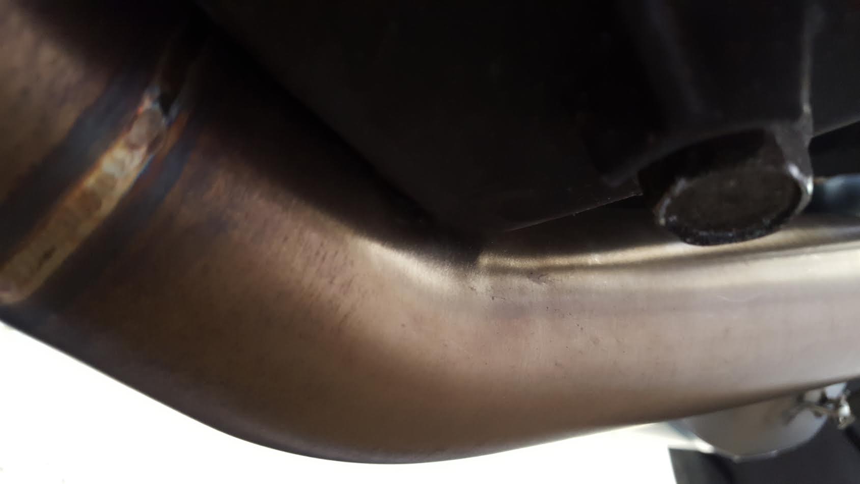

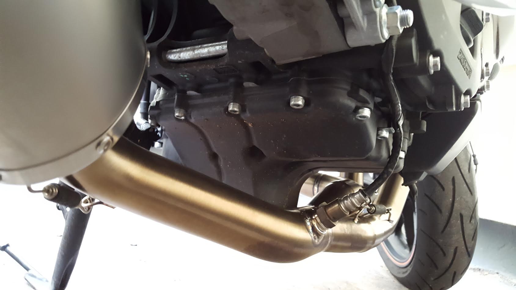

Kann man das eigentlich als Problem ansehen, dass das Gabelrohr an der Ölwanne anliegt?
Ich habe mich das gefragt, weil das bei mir an der normalen MT09 so ist, aber, wenn es an der Tracer auch der Fall ist,
scheint es ja normal zu sein.
Viele Grüße
Jim
Jonas hat mir bereits netterweise geantwortet, aber dennoch frage ich auch die anderen Leovince Besitzer. Liegt bei euch auch das Sammlerrohr(Gabelrohr) direkt an der Ölwanne an?
Viele Grüße
BanneJim

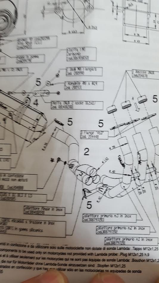

also ich habe den Auspuff jetzt dran. Das einzige, was mir aufgefallen ist, ist, dass das Gabelrohr ( so nennt Leovince es in der Anleitung 2) direkt an der Ölwanne anliegt.
Wie ist das bei der Tracer?
Viele Grüße
