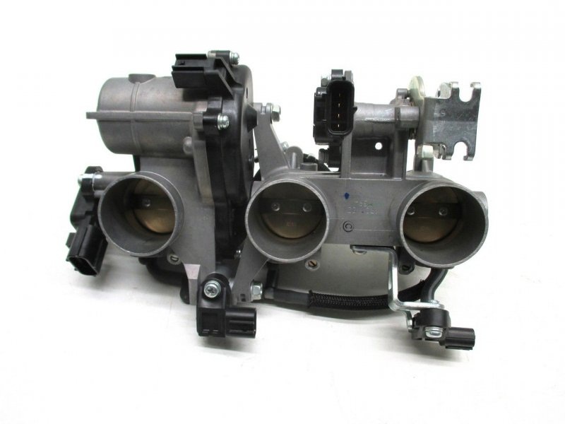

nach reinigen die drosselklappen kann ich die synchronisation machen.
so das problem ist gelöst
ok so ich meine die drosselklappe dann
Hallo ich habe problem mi synchronisation des drosselklappe.
Die schraube mit weise farbe ist original ganz zu(geschlossen), maximale unterdruck. Die schraube des mittlere drosselklappe is auch ganz zu. Und die 3te drosselklappe schraube is 1 umdrehung von ganz zu.
Wenn man die schraube zieht zu, dann die hohe von Flüssigkeit steigert(grossere unterdruck) und wenn man die schraube raus zieht, dann die hohe von Flüssigkeit abfellt(niedriger unterdruck).
Auf meines drosselklappen ist die schraube mit weisen farbe ganz zu, die mittlere schraube ist auch ganz zu und die 3te drosselklappe ist 1 umdrehung von ganz zu.
In manual und auf foren ist geschrieben dass mit die weise schraube darf man nich ziehen und sie soll sein ganz zu.
So meine frage ist kann ich mit die weise schraube ach ziehen? Warum kann man nich mit weise schraube nicht ziehen? Wenn ich mit die weise schraube ziehe, dann ich kann die drosselklappe synchronisation ganz gut machen.
