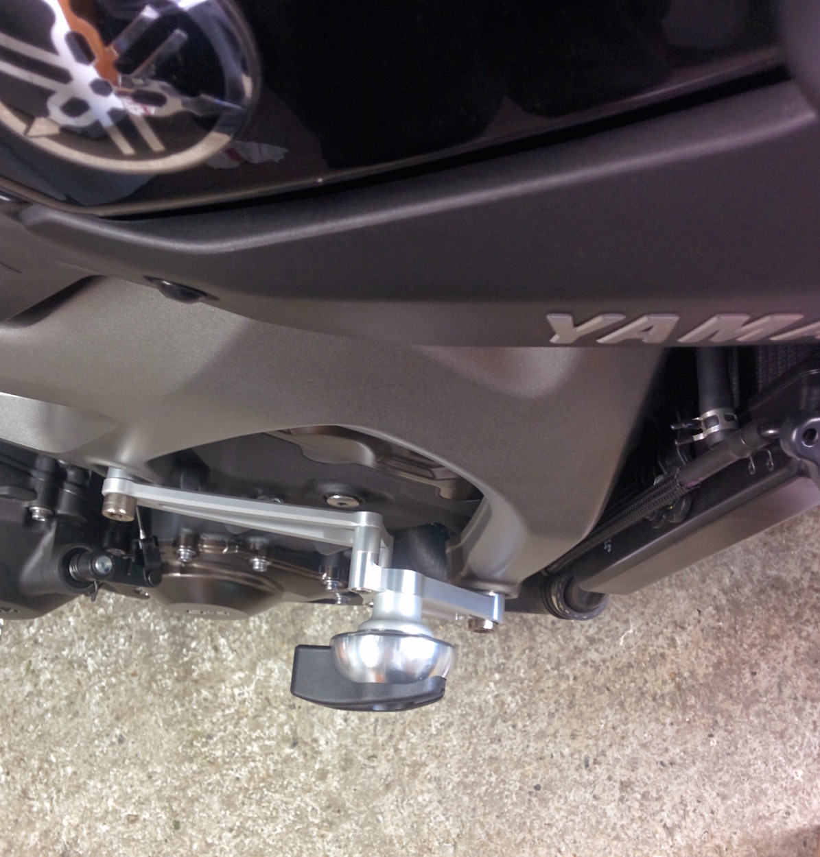

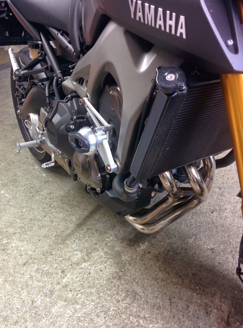

    Update zu den LSL Crash Pads:
    Die sind diese Woche angekommen. Hab die dann mal testweise auf einer Seite montiert.
    Für Umfaller ist es sicher Ok.
    Behauptung: Wenn man nen Unfall hat und die dann der Straße entlang schlittert, darf vermutlich nichts im Weg sein wo das Crash Pad einhaken kann. M.M.n. steht das Ding zu exponiert nach außen und fügt im schlimmsten Fall dem Rahmen des Fahrzeugs mehr Schaden zu, als es schützt (siehe Fotos).
    Das ist mir nicht so ganz wohl dabei und ich werd die wieder zurück senden und mich weiter umsehen.
