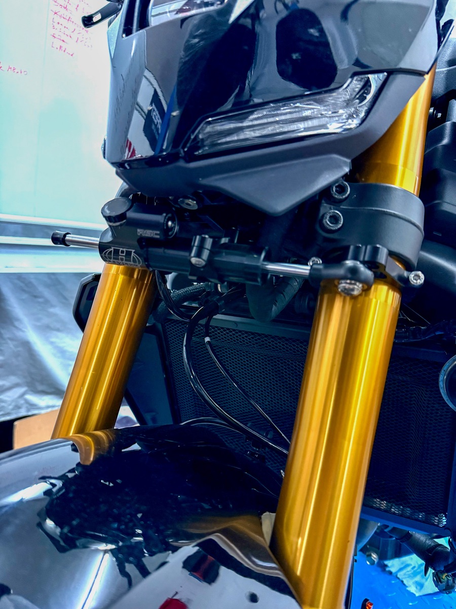

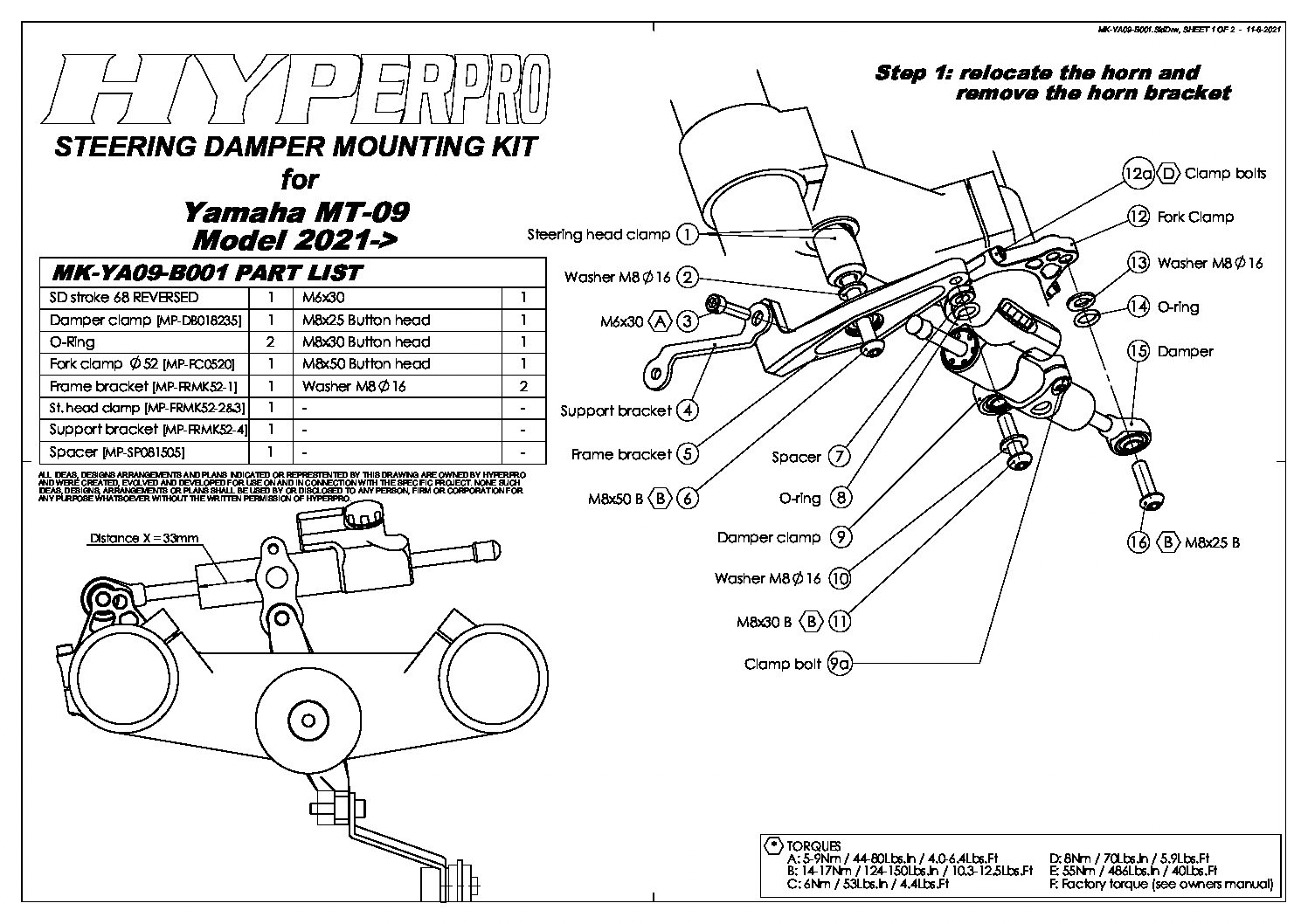

    Wenn Du es richtig, machen willst währe ein Lenkungsdämpfer sehr zu empfehlen... ein Beispiel aus dem Netz/keine Werbung im Anhang.
    Ja, X/ die Dinger sind teuer und manchmal hässlich aber sie bringen wirklich viel Ruhe/Sicherheitsgefühl und das nicht nur ab 140 km/h. Da sind die Erfahrungsberichte nahe zu 100% positiv.
