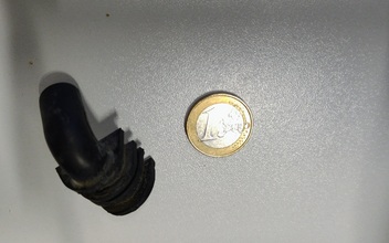

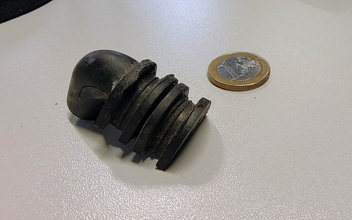

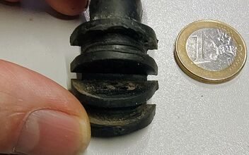

Alles anzeigenJeep! Das ist die Gummitülle die die Verkabelung von der Batterie an die Lichtmaschine durch den Motordeckel führt (siehe Bild oben). Muss dann gleich mal schauen, ob das Teil bei mir vorhanden ist. Denke aber schon. Die LiMa wurde bei mir schon getauscht. Sehe ich an der neuen Motordeckeldichtung.
Sehr gut, dann kann man ja beruhigt sein 😁
