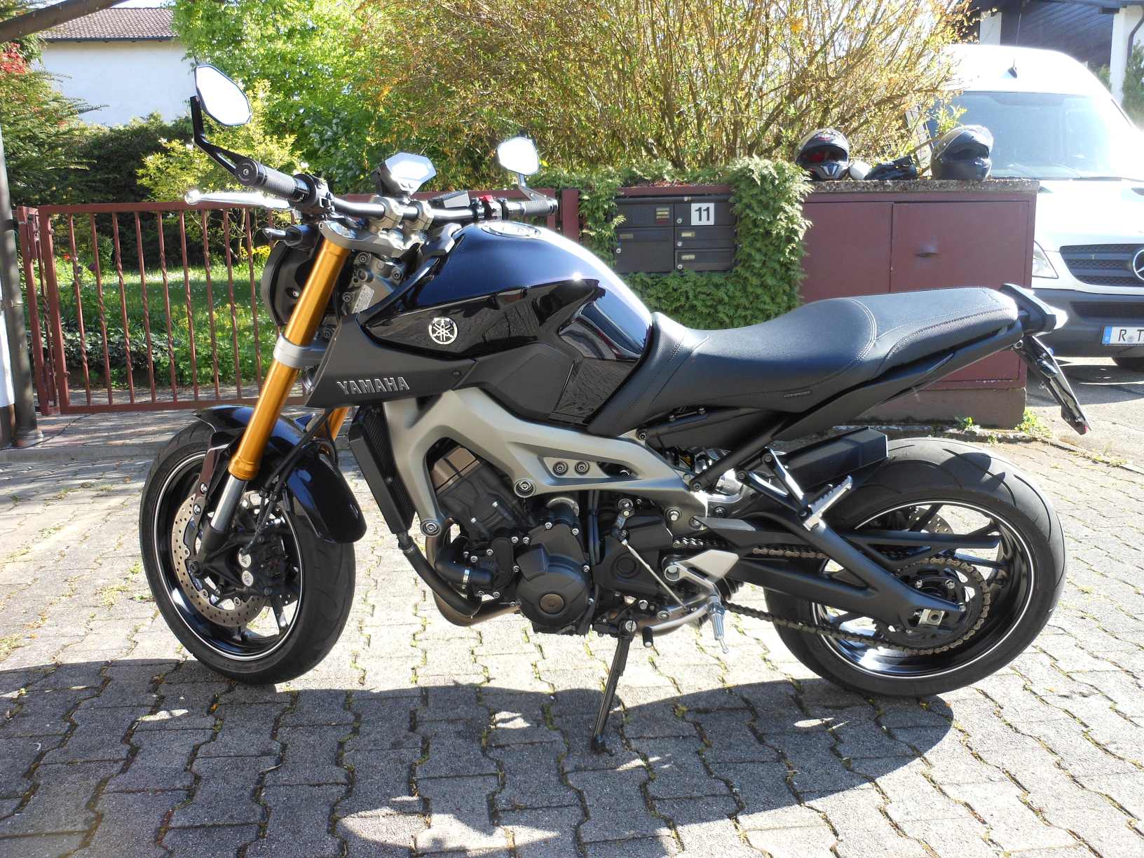

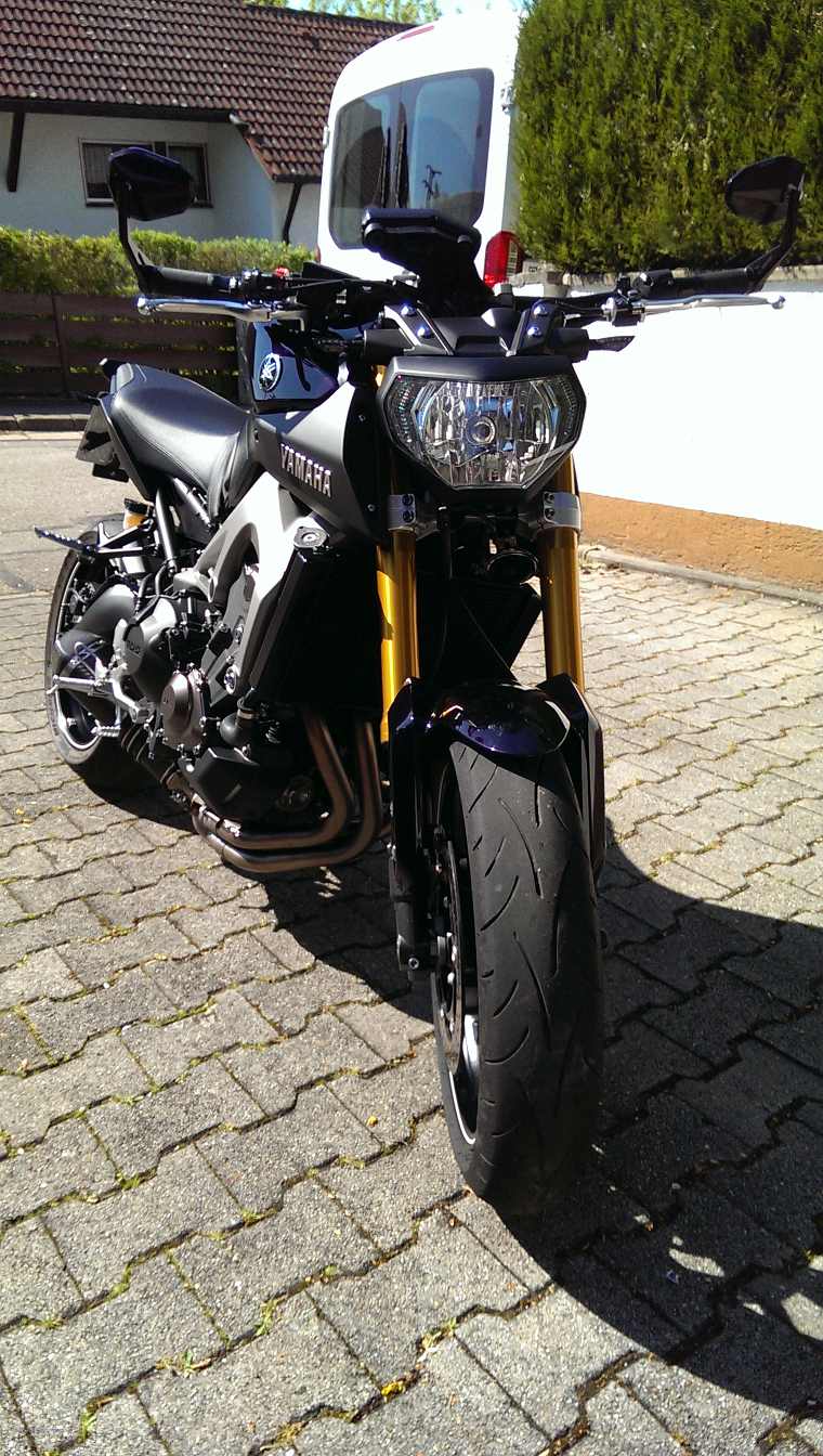

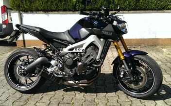

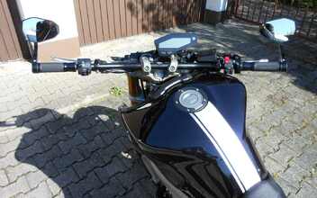

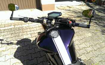

    Der Lenker hat ist schon sehr breit mit seinen 835 mm. Die Lenkerendenspiegel machen ihn nochmal ca. 2-3 cm breiter. Wirkt aber auf den Bildern krasser als es wirklich aussieht. Auch beim durchfädeln im Stau hatte ich noch keine Probleme :lol:

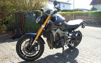

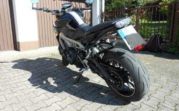

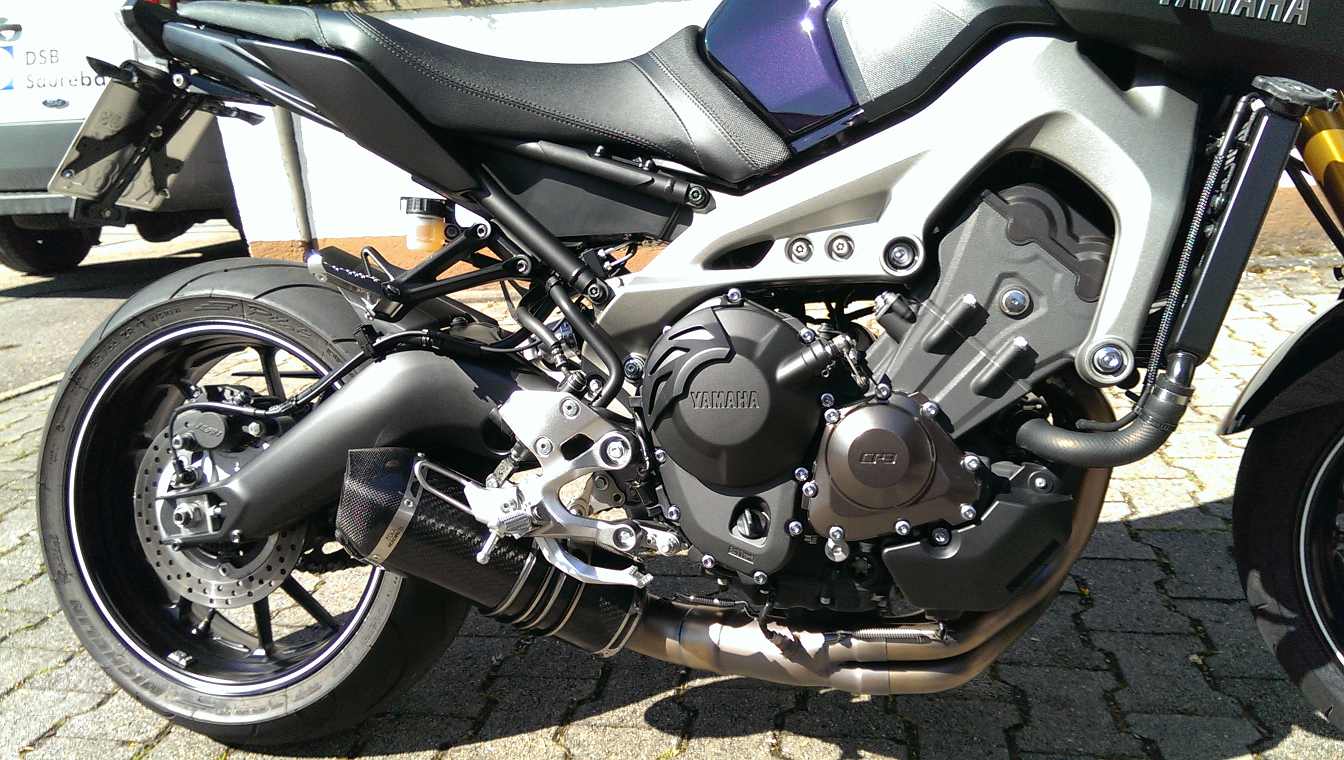

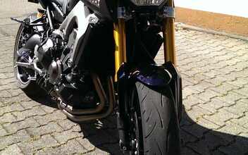

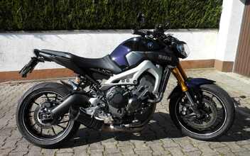

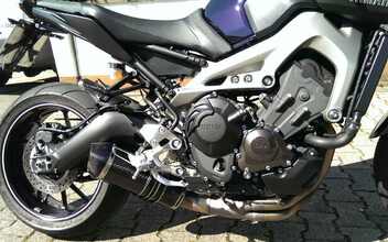

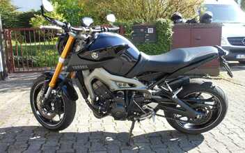

    So, dann zeige ich Euch meine auch mal und bitte um Eure Meinung!
    Umbauten:
    - Lenker
    - Griffe
    - Lenkerenden
    - Spiegel
    - Auspuffanlage
    - KZH
    - Blinker vorne/hinten
    Geplant sind evtl. noch
    - Tieferlegung des Tachos
    - Entfernen der MT-Rückleuchte, wenn ich eine gute Lösung finde das Loch zu verblenden.
    - Brems- und Kupplungshebel
    Grüße!

    Ich habe den Lenker ohne die hohen Klemmböcke verbaut und das ist bei vollem Lenkeinschlag schon ziemlich knapp (ca. 5 mm zwischen Armaturen und Tank). Jetzt habe ich versucht das Ding eintragen zu lassen um die ABEs nicht immer mitführen zu müssen. Der Kofferraum ist ja bekanntlich sehr klein :lol:
    Dank der ABE kein Problem, dachte ich und da sagt der TÜV bzw. GTÜ einfach "Nö". :o
    Dann zeigt er mir, dass der Lenker XD2 für die MT09 keine ABE hat! :evil:
