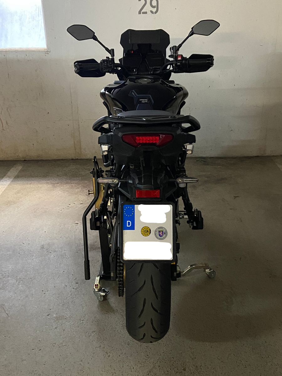

    Es handelt sich um dass 7" Display ohne irgendwelchen Schnickschnack.
    Navihalter:
    zur Befestigung habe ich die Scheibe und den Verstell-Mechanismus demontiert. Dann habe ich den Mechanismus auseinandergenommen so das ich in den Bolzen welcher die beiden Teile verbindet ein 5er Gewinde schneiden konnte. Damit konnte ich dann die Navihalterung sauber mit der Verstellung verbinden.
    Arbeitszeit ca.30 Min.
    Display:
    hier hatte ich noch Stecker rumfliegen aber da kann man auch den vorhandenen Blindstecker verwenden.
    Viel Spaß beim basteln und wenn du fragen hast einfach melden... ;)
    So, hab jetzt das WE mal ausgiebig getestet.
    Verschiedene Geschwindigkeiten und Straßenbeläge- Vibrationen minimal, das hab ich mit Handyhalterungen sowie Garmin-Halterung schon anders erlebt.
    Also mich hat das System überzeugt.
    Versuch macht kluch :)
    Wird heute Mittag in der Praxis getestet und wenn es nicht funzt kommt die Große Scheibe wieder dran.
