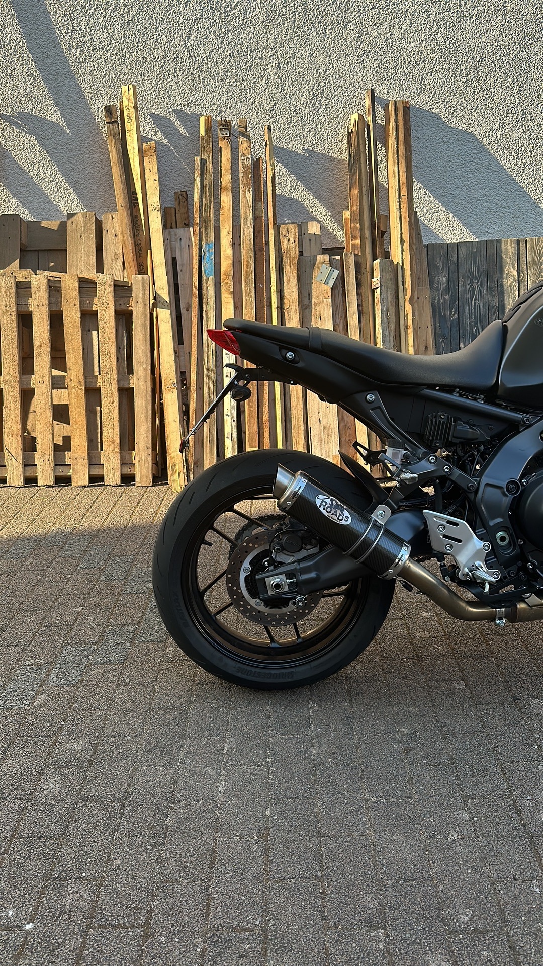

Alles anzeigenNur sind das auf dem Foto keine 30 Grad.
Ja stimmt gemessen sind es ca 33-34 aber da sagt so gut wie jeder Polizist nichts mehr…
Auch da hat man ein wenig Toleranz

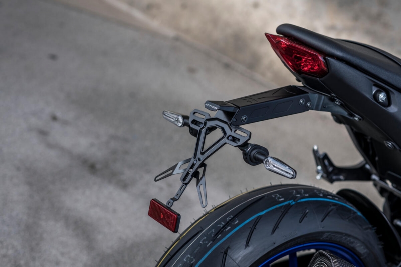

Alles anzeigenNaja bei dir fehlt ja auch die Mittelstrebe mit der dann die 30° erreicht werden.
So sieht der kurze Kennzeichenhalter von Yamaha eigentlich aus.
Ohne Strebe wirds dann halt knapp mit den 30° beim Einfedern zwischen Reifen & Rückstrahler.
Also ich kann bestätigen das da nichts knapp wird das passt prima auch mit dem eindämpfen + Sozius
Ich mag die strebe zbs nicht mir taugt es ohne mehr.
Und ich habe noch den originalen refelktor dran der sehr groß ist… dieser kommt auch noch runter und dann einer drauf der breiter aber schmaler ist natürlich auch hier mit Zulassung.
