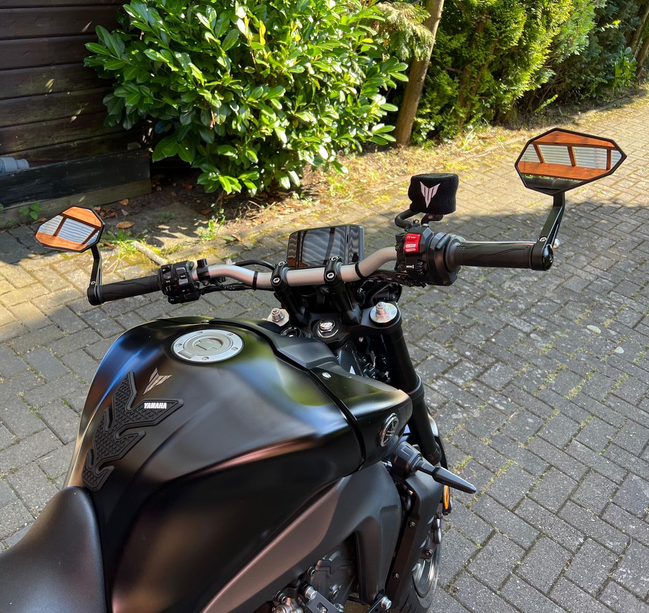

    Kannst du evtl. mal eine Nahaufnahme vom Spiegel schicken wie du den montiert hast? Sieht gut aus!
    Die Spiegel sitzten bombenfest geklemmt auf den Lenkerenden. Das scheint nicht das Problem zu sein.
    Das Gewinde im Lenker ist halt scheinbar beweglich da gummiert gelagert. Daher die Frage ob das bei euren MTs auch so ist und was man dagegen machen kann?
    Die originalen Lenkderenden sind ab. Bei den genannten Spiegeln sind extra welche dabei um die Spiegel aufzunehmen. Schaut dann ganz genauso aus wie auf dem Foto von HaBa.
    Selbst wenn ich die Schraube dann bombenfest anziehe, kann ich den Spiegel per Hand nach vorn und hinten kippen. Er bewegt sich dann beim loslassen wieder zurück, sodass sie sich zwar nicht dauerhaft verstellt, aber es wobbelt halt während der Fahrt, da nicht fest

    habe mir genau die gleichen Spiegel für die 2023er MT09 geholt und direkt anstelle des Lenkerendengewichts angeschraubt. Jetzt ist mir aber aufgefallen, dass die Spiegel ganz schön doll wobbeln bei jeder kleinen Bodenwelle.
    Ab höheren Geschwindigkeiten kippen beide Spiegel aufgrund des Winddrucks sogar leicht, sodass ich dann nur noch den Boden sehe.
    Liegt vermutlich daran, dass das Gewinde im Lenker gummigelagert ist um Vibrationen zu dämmen, was aber echt blöd ist, wenn man da Spiegel montieren möchte.
    Ist das bei euch auch so? Falls ja, wie habt ihr es behoben?
