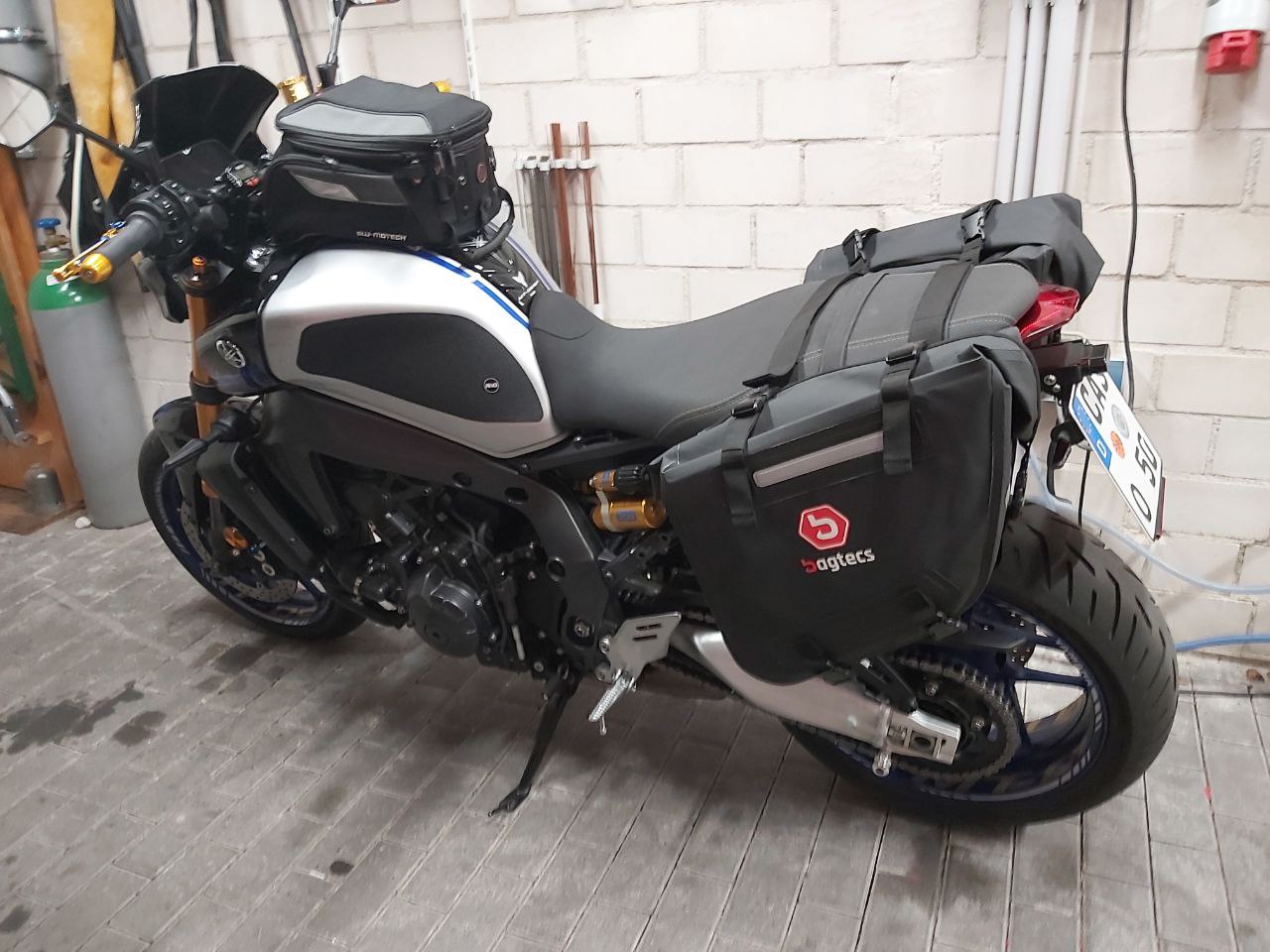

Waren diese Halter, gibts von mehreren Anbietern:
Die Querstange passt genau in die unteren Schlaufe der Taschen. Damit sitzen die Dinger absolut sicher und fest.
War damit eine Woche auf Alpentour. Zusätzlich ne wasserdichte 50Liter Reisetasche. Tankrucksack hab ich zuhause gelassen. Such mal bei ebay motoparts-günstiger, ist von motea. Dort kannst du Rückläufer günstig erhalten.
Halter bei Amazon: Vobor Satteltaschen Halter schwarz.
Hat 1500 km perfekt gehalten. Ganze System für unter 100 EUR.
