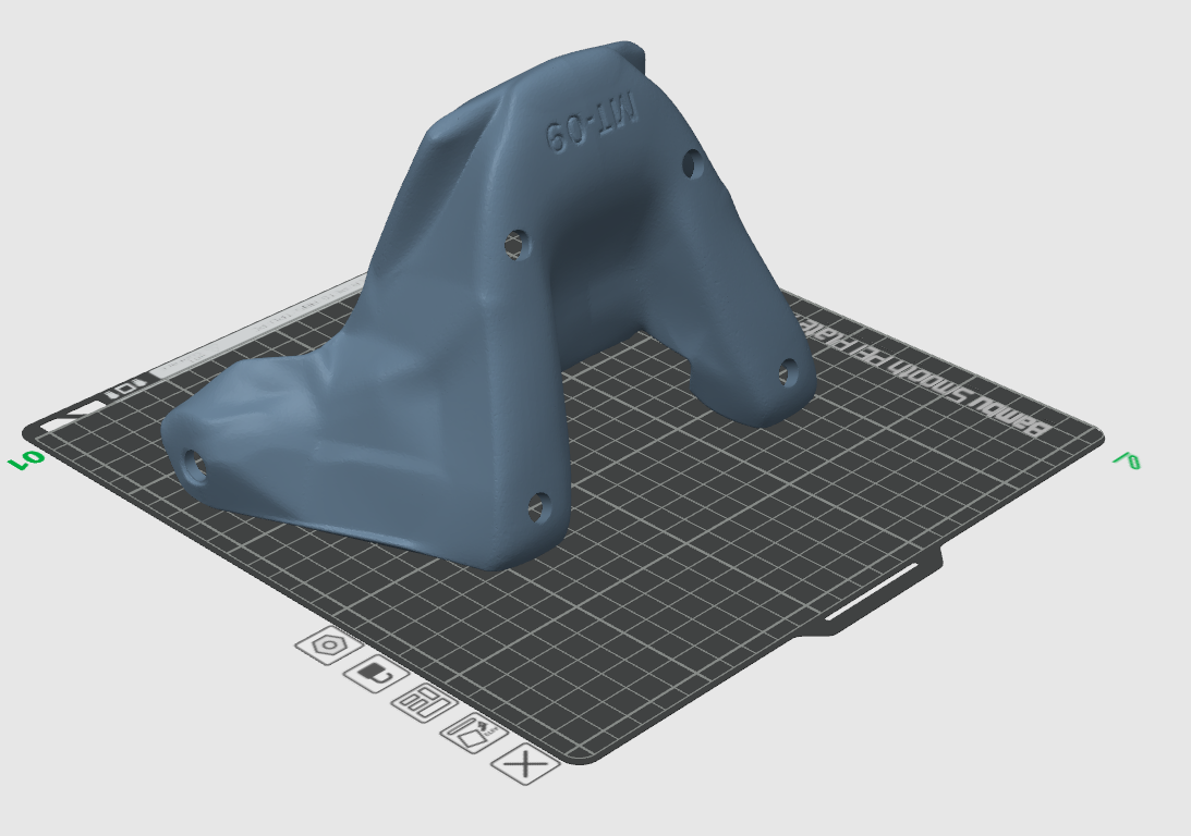

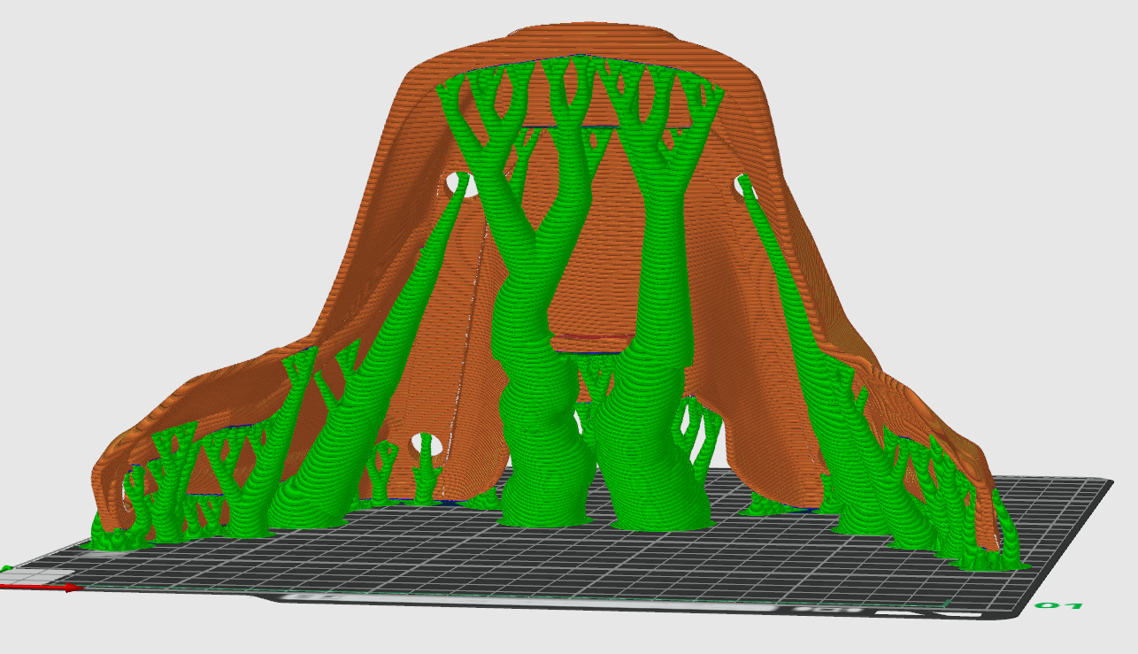

    Habe die ersten Tests mit 100% Infill gedruckt. Das finale Teil mit 25% und habe keinen wirklichen Unterschied festgestellt bis auf das Gewicht.
    Ansonsten habe ich mit 0,2mm Schichten gedruckt, Infill Gitternetz, Baumstützen (nur auf Bett) mit Schwellenwinkel von 30°.
    Das ganze mit einem default Profil für PETG.
    Und ich habe das Teil so positioniert:
