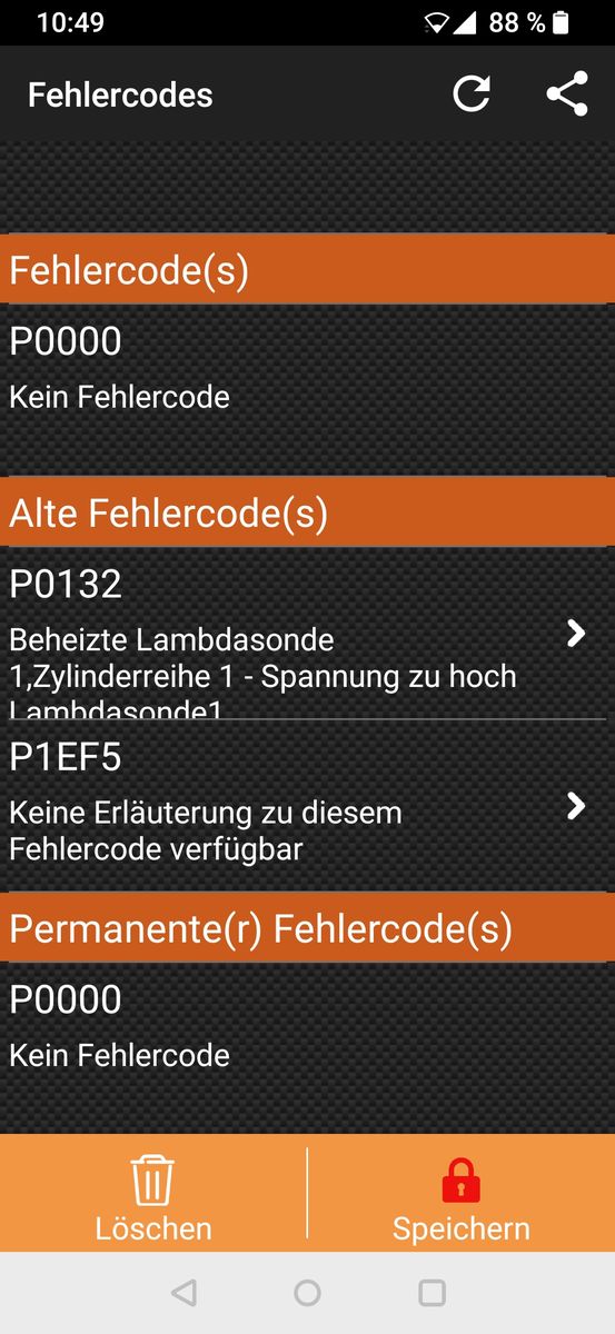

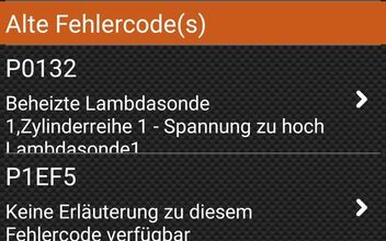

Aha, danke für die Info! Habe gestern den Stecker angesehen, linke unter der Verkleidung, habe Wassertropfen im Stecker gefunden - das ist somit bestätigt durch deine Info .... Ist mir eigentlich unklar wie dort Wasser hinkommt, ist ja "gut versteckt" .... Danke jedenfalls LG Herbert

Hat jemand eine ODB2 Fehlercode Liste von Yamaha (Tracer 9 GT ..)Danke! LG Herbert
