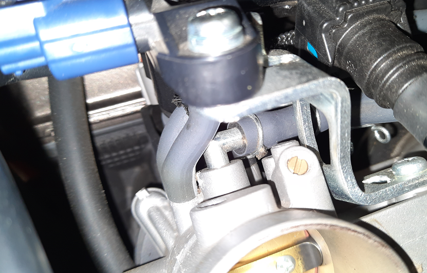

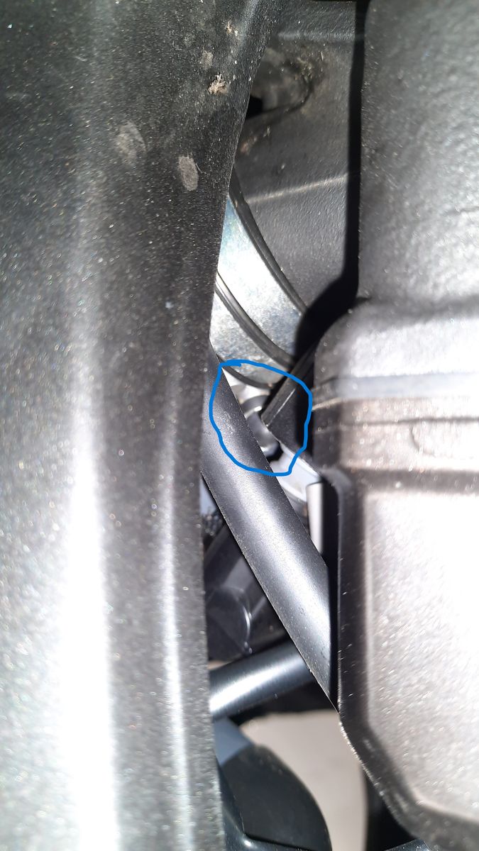

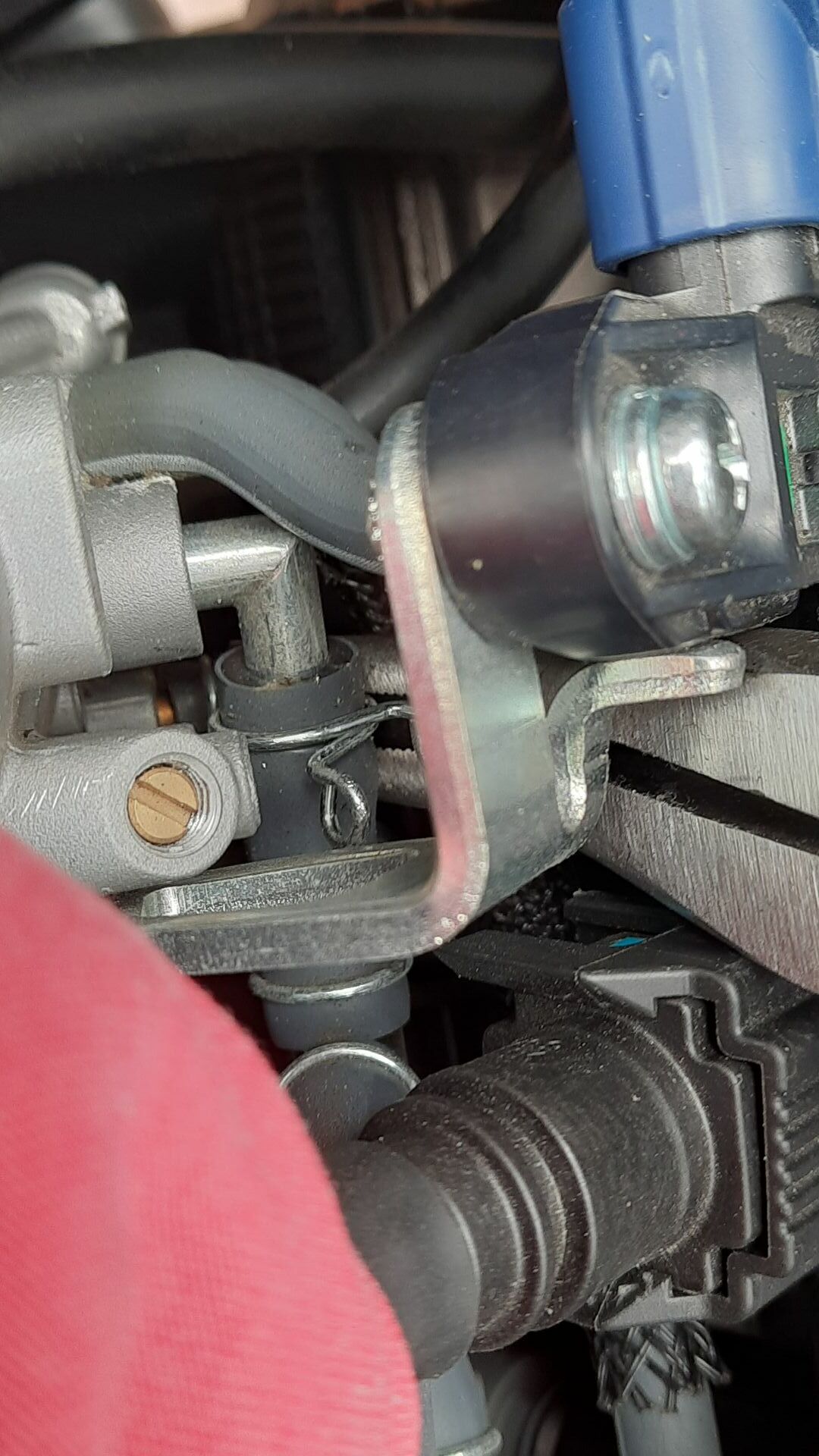

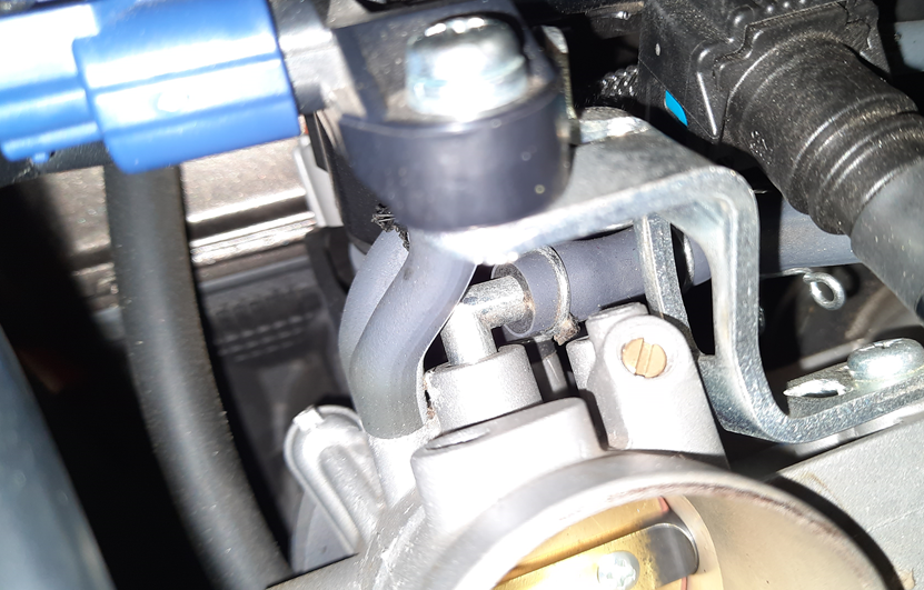

Ich habe das heute tatsächlich hin bekommen... Der linke Anschluss ist sehr schwer zu erreichen. Habe noch ein Bild angehängt. Der Stopfen ist mir mehrmals unter den Anlasser gefallen, weil wirklich wenig Platz dort ist. Warum hat Yamaha das wohl gemacht?? Ich habe jetzt auch einen kurzen Schlauch verlegt und eine 5er Schraube rein geschoben, damit Tracy keine Falschluft zieht ;-). Mit dem Synco Tester komme ich jetzt gut ran.
