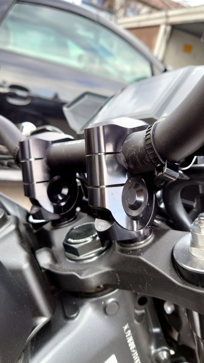

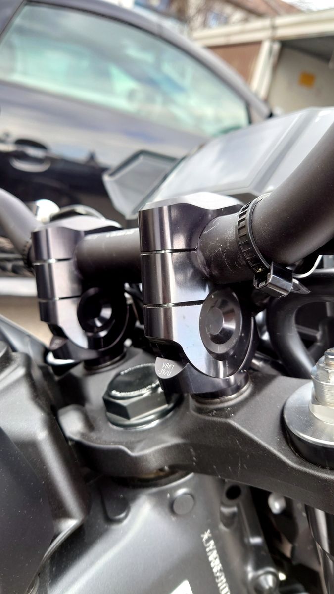

Alles anzeigenSehe ich es korrekt? Die Riser sind entgegen der Montagevorgaben montiert?!? Ich habe es gerade nicht mehr vor Augen, im Kopf wie es ausschauen muss. Müsste selber nachschauen habe aber keine Lust.
Falls ja, solltest du nun zumindest wissen das die ABE damit keine Gültigkeit mehr besitzt.
Mag sein, das es vielen bei der HU nicht auffallen wird u.s.w..
PS.: Bei den ABM VARIO soll man die unteren Schrauben mit 35 Nm anziehen. Die Klemmung mit 25 Nm.

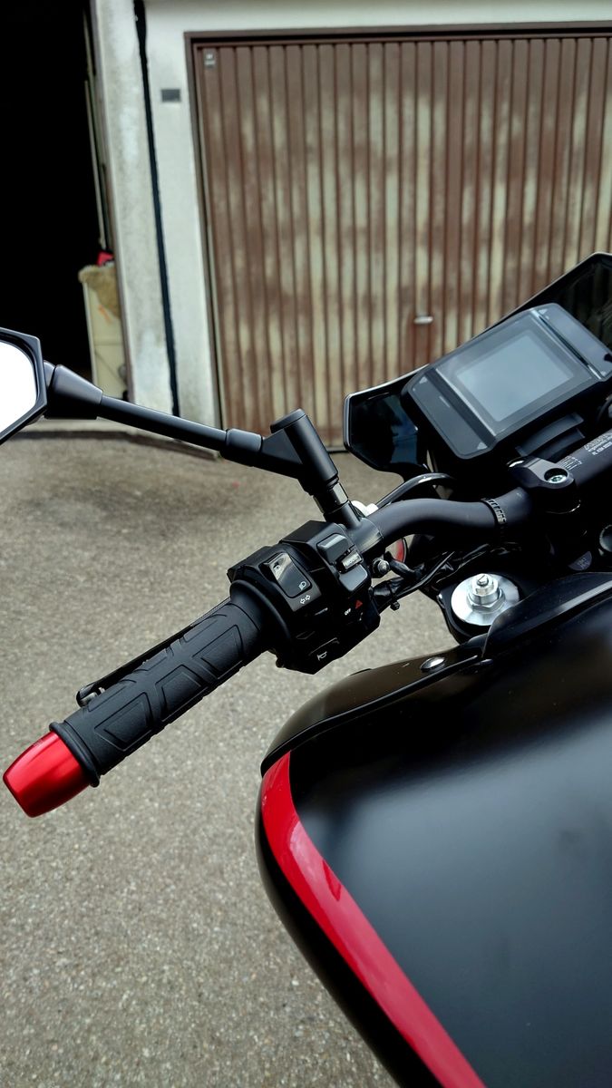

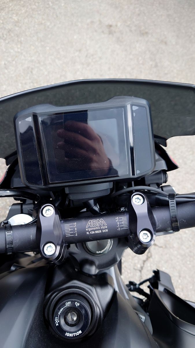

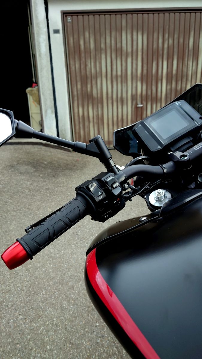

Nene die sind schon richtig rum verbaut. Die wurden auch genau so vom TÜV eingetragen.
Ich habe jetzt die Riser VBK1 und den Lenker 0439 von ABM verbaut.

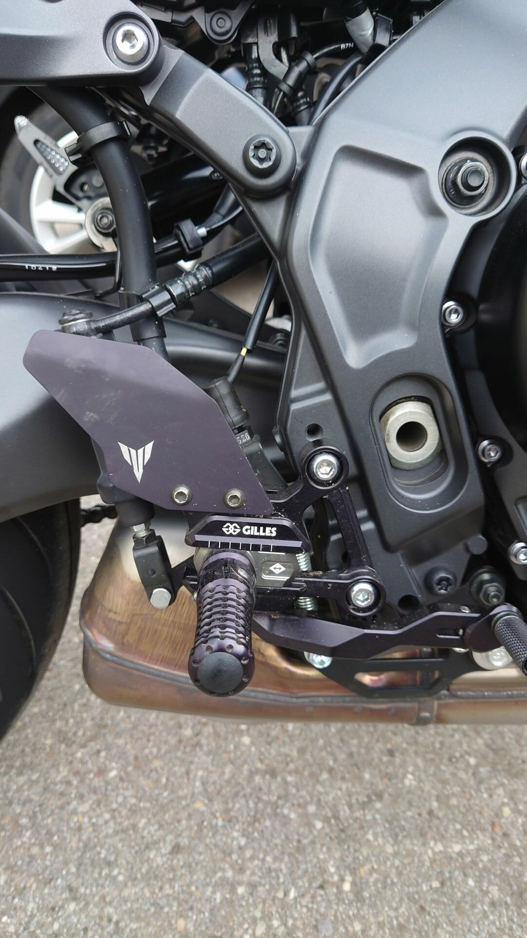

In Verbindung mit den einstellbaren Gilles Fußrasten fährt sich die MT für meine Fahrweise perfekt.
Sind das auch die Original Yamada Heizgriffe die an die RN69 passen?
