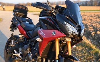

nachdem meine erste Tracer Saison zu Ende ist, hier Mal meine ersten Erfahrungen und Änderungen.
Trotz Corona bedingt spätem Kauf und einiger ausgefallenen Touren sind doch immerhin 5000km und eine 10 Tage Tour zusammen gekommen.

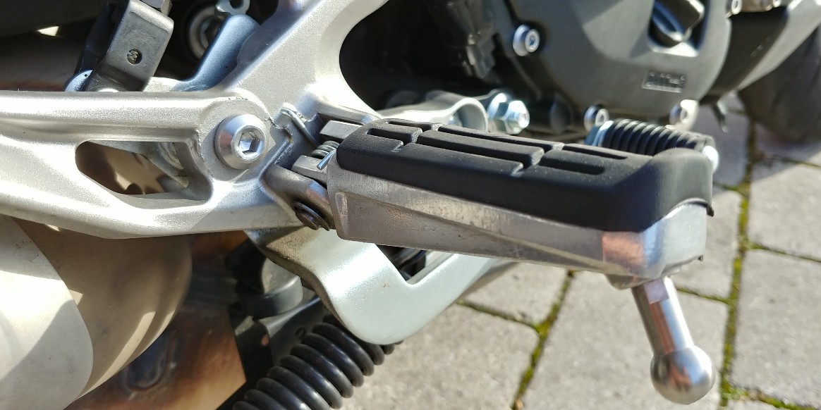

Fußrasten:
Habe gleich auf FJR-Rasten gewechselt. Die originalen sind einfach nur furchtbar. Dabei gleich noch die billige Splint Sicherung auf der rechten Seite eliminiert.
Wegen dem geringen Abstand zu den hinteren Rasten werde ich die wohl noch auf den MT09/MT10 Halter umbauen.

Die negativen Punkte sind natürlich Jammern auf hohem Niveau.
Insgesamt bin ich hoch zufrieden. Ein schönes Stück japanische Motorrad Baukunst.
Wenn jetzt noch die Zuverlässigkeit stimmt dann werde ich das Ding lange fahren.
