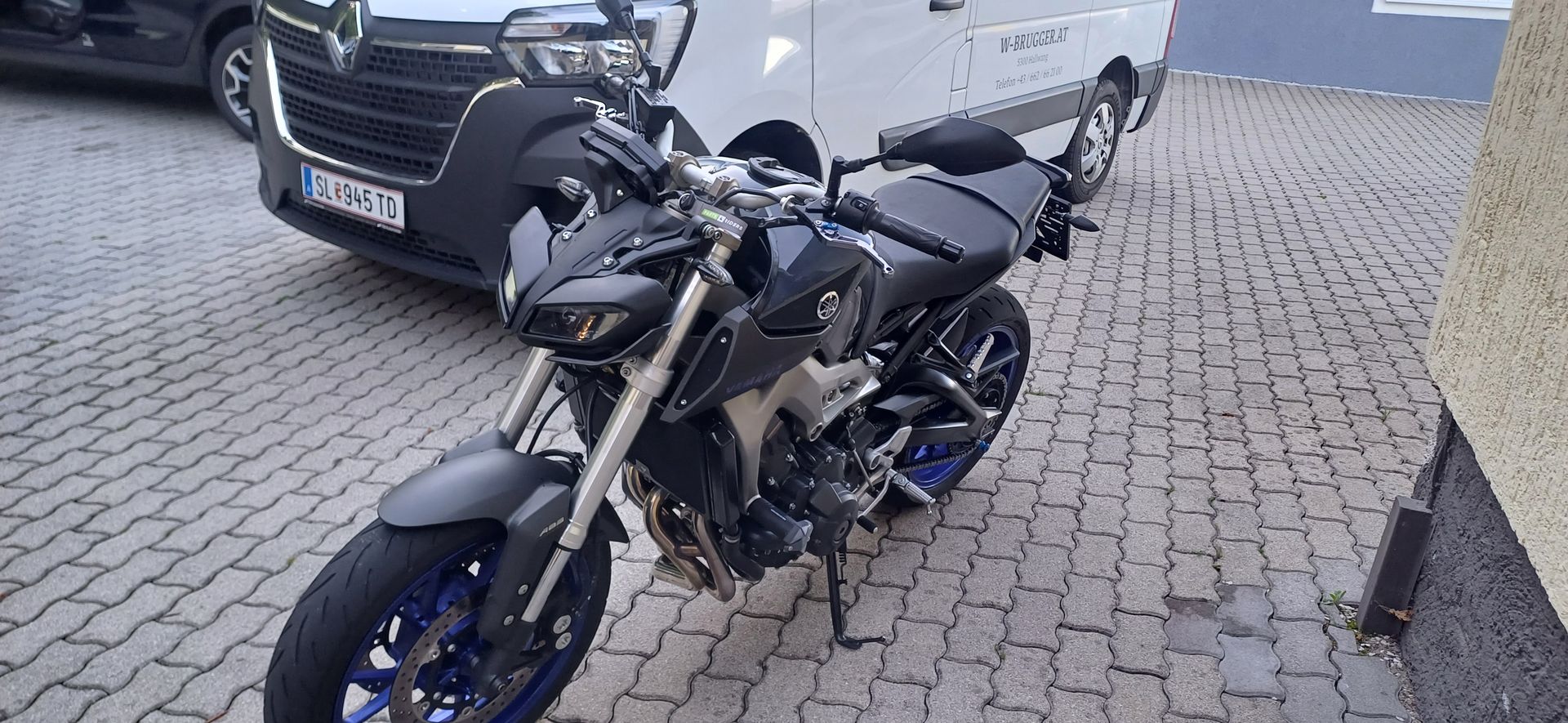

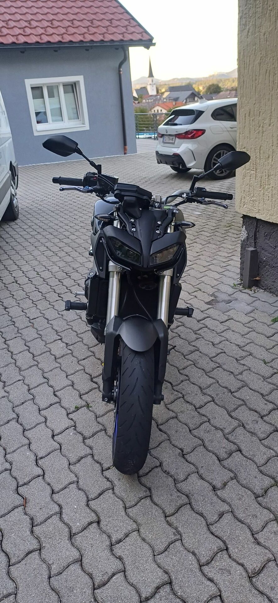

    Also eine Liste habe ich nicht wirlich für euch.
    Mir war wichtig, dass am Kabelbaum vom Motorrad nicht gebastelt wird.
    Habe mir auf Amazon einen H4 Stecker gekauft, den hier:
    HUIQIAODS 9003 HB2 H4 Scheinwerferfassung Stecker Männlich Kabelbaum Kabel Verbinder
    https://amzn.eu/d/aymYJU2
    An diesen habe ich den Scheinwerfer mit einem ganznormalen kfz 12v schaltrelai angeschlossen (auf Masse)
    Dieses hier:
    HELLA 4RA 933 332-541 Relais, Arbeitsstrom - 12V - 4-polig - Schaltbild: S2 - Stecker: B - Schließer
    https://amzn.eu/d/8B4wofa
    Nachteil hiervon ist, dass man es akustisch schalten hört. Stört mich aber absolut nicht, da es nur das Fernlicht betrifft.
    und den Scheinwerfer mit E Nr habe ich von KemiMoto.
    Lg
    Natürlich habe ich alles mit einem Drehmomentschlüssel angezogen. :thumbup:
    War aber leider trotzdem zu wenig um ihn wirklich gut einstellen zu können.
