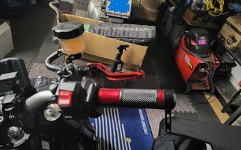

So da ich gesehen hab das es kein Thread dazu gibt anscheinend mach ich hier mal ne kleine Beschreibung was ich gemacht habe....

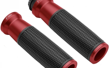

1. Hab ich mir nun Griffe gekauft von Motea (Radox) mit der Hoffnung das diese passen hab natürlich geschaut das sie 22mm sind.

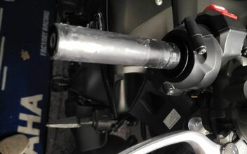

Nun geht es den Lenkern an den kragen! da ich sowas noch nie gemacht habe, hatte ich natürlich keine Ahnung wie das normal runter geht bei der MT-09 2022 ist es anscheinend aber relativ simple und einfach da die Gummi Griffe nur minimal geklebt sind und mit etwas ziehen ging das relativ schnell runter.
Habe den Klebstoff gereinigt mit bremsen Reiniger weil es am schnellsten ging.

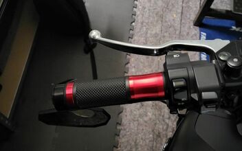

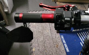

Nach dem das alles fertig war hab ich mit der leichten Seite angefangen.
Ergebnis war schon sehr zufriedenstellend... hat keine Minute gedauert..
Optisch Sieht das natürlich schon wesentlich besser aus als der Originale Griff... mit dem LSL Hebel dann nochmal etwas besser!
Nun gehen wir zur schweren Seite....
Nach etlichen versuchen das auf den Gasgriff zu bekommen hatte ich keine chance....

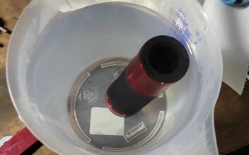

Jedoch kam mir dann eine Idee und ich hab den Griff in sehr sehr heißes Wasser gelegt
Und somit geschafft! bin sehr zufrieden mit dem Ergebnis!!
Wichtig angemerkt bei der Gasgriff Seite:
Es gibt dort einen Ring der beim Gasgriff schwebend ist der sollte UMBEDINGT weiterhin dort sein da sonst nicht gewährleistet ist das der Gasgriff frei drehbar ist!
So vielleicht hilft das den ein oder anderen der auch diesen Umbau machen möchte dies gilt aber natürlich nur für die MT-09 RN65 reihe wie die anderen Motorräder das haben kann ich leider nicht sagen ![]()
Man muss nichts abschrauben und anschrauben das war schon mal auf jeden fall cool natürlich nur wenn es reine Gummigriffe sind.

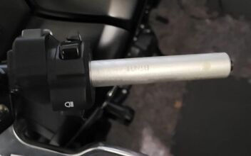

Ich hab mich nun ca. 3 Tage damit beschäftigt neue Griffe für meine neu gekaufte MT-09 zu kaufen jedoch bin ich nach etlichen Seiten darauf gestoßen das es 2 Varianten gibt.
Einmal mit Seilzug bis zu den Klappen
Und
Einmal mit Elek. Ride by Wire (RN 69)
Da ich nun herausgefunden habe das die neue 2022 MT-09 Ride by Wire hat musste ich leider feststellen das es so gut wie kein einzigen Griff für dieses System gibt...
Weiß einer darüber mehr?
Ich suche nämlich für mein Bike eigentlich die was ich anbei hochgeladen habe, das Problem ist nur das bei egal welchen Griff immer dabei steht das, dass mit dem elektrischen ride by wire Griff nicht kompatibel ist...
Habt ihr schon Erfahrungen gemacht mit der neuen MT-09?? Oder was verbaut auf dem Ride by Wire System??
