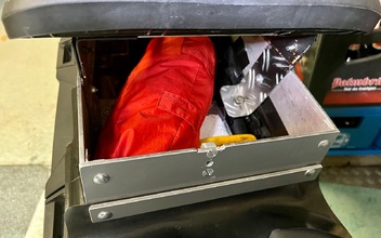

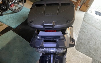

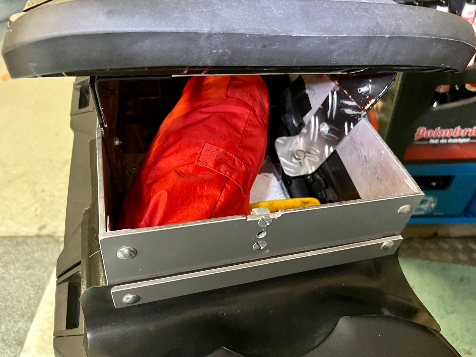

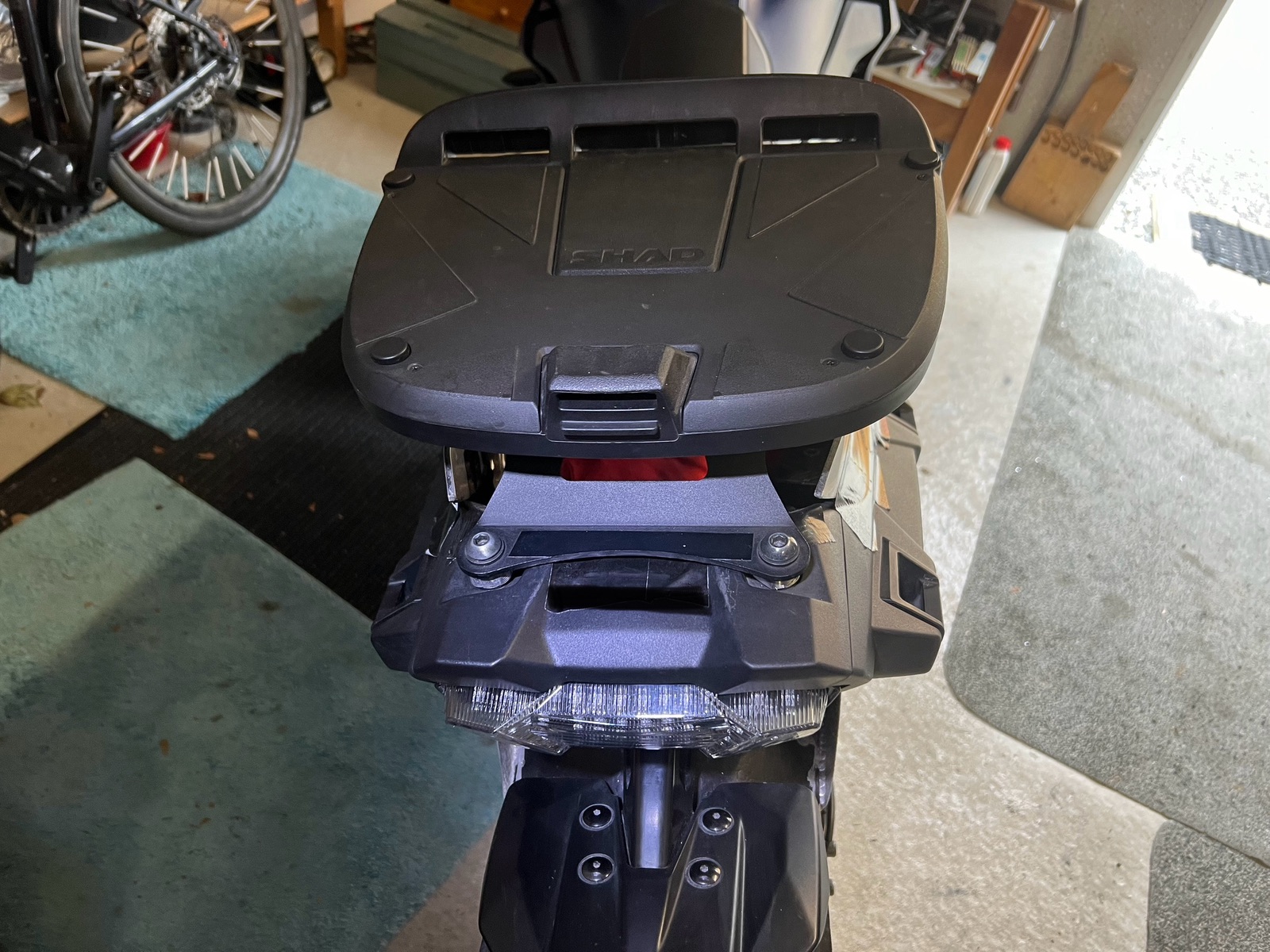

    ich (68) fahre immer alleine. Das Topcase von Shad war beim Kauf meiner Tracer samt „Zubehör“ dabei. Du hast Recht, das Topcase selbst ist nicht so teuer, aber die Platte und die „Montagebügel“ kosten ca. 150.- €. Auch die Möglichkeit der Grössenverstellung beim Shad SH 59 X gefällt mir.
    Beim Aufsteigen hebe ich das Bein ( Fuß voraus) über die Fahrersitzbank, ein schwungvoller Aufstieg wie ein 1,94 Riese gelingt mir sowieso nicht 😢. Aber durch die Drehung der Platte nach vorne, ist das Topcase kaum zu merken und das Moped wird keinen Zentimeter länger.
    Zum Schluss, auf meinen Bildern siehst du, dass ich den Platz unter dem Topcase , als Staufach für Regenklamotten und Wekkzeug nutze.

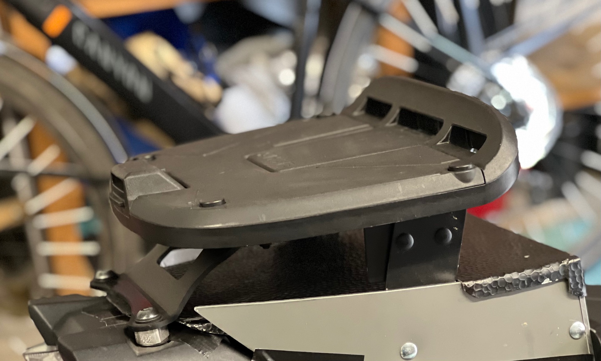

    Ich habe nicht den Yamaha-Topcaseträger benutzt, es handelt sich um eine SHAD-Platte. Die Platte/Auflage habe ich nach vorne gedreht und mit einem stabilen Alu-Winkel abgestützt. Anstelle des Soziussitzes habe ich mir ein Fach für den Regenkombi, Werkzeug etc. gebastelt. Dieses Fach hat aber mit Topcase und Auflageplatte nichts zu tun, wollte nur den Platz sinnvoll nutzen. Wie gesagt, ich fahre nur alleine, und ein Topcase, dass über das „Heck“ hinaussteht hat mich gestört ( langer Hebel, Gewichtsverteilung).
    Hatte vor 3 Monaten den normalen TÜV-Termin und der Prüfer hat nichts beanstandet.
    Da ich immer alleine fahre, habe ich mein Topcase -„Problem“ so gelöst. Topcase Platte gedreht und mit stabilen Aluträgern zusätzlich befestigt.
