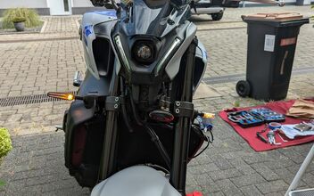

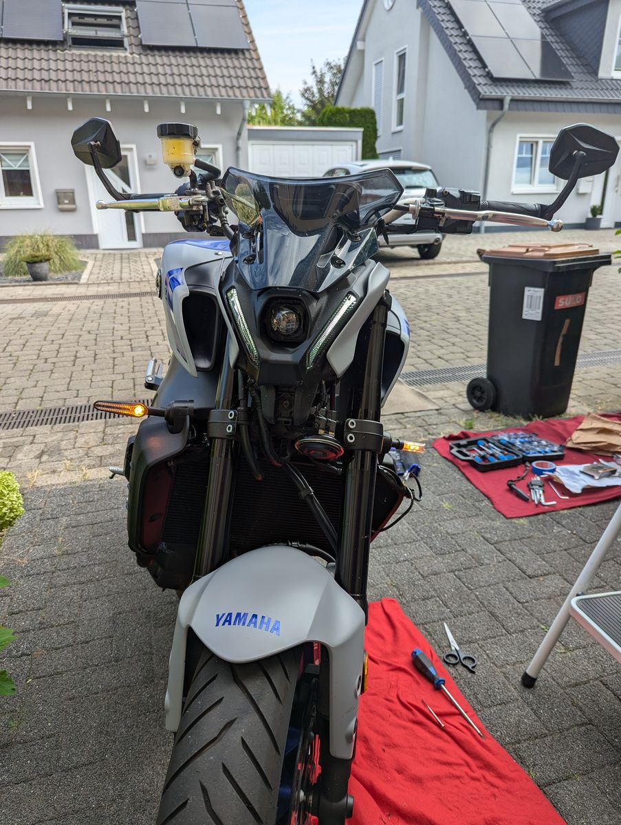

Moin,
bei mir war auch einer der vorderen Blinker ständig locker.
Habe nun von Evermotor für relativ kleines Geld einen Satz Universalblinker ( zuzügl.Bruudt- Adapterplatten+Adapterkabel) montiert.
Die Blinker aus Metall machen ein hochwertigen Eindruck, sitzen bombenfest, sind aber nicht heller als die Original.
Ein Dank an das Forum!!!!
Es war tatsächlich der Stecker.
Nun ist alles wieder so wie es sein soll ![]()
