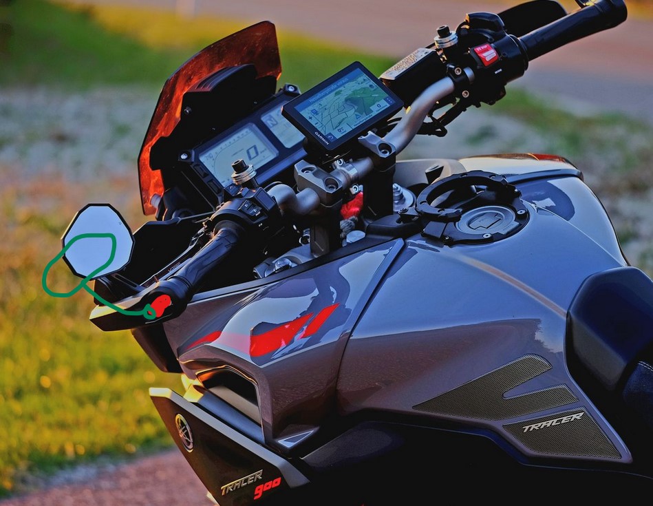

    deine Lösung gefällt mir richtig gut. Und obwohl ich noch nie über Lenkerendspiegel an meiner Tracer nachgedacht habe, juckt es mich jetzt dank deiner Bilder schon sehr.
    Eine blöde Frage: Was spricht denn dagegen, die Lenkerendspiegel einfach außerhalb der Handguards zu befestigen? Also Schraube raus, Lenkerendspiegel mit Abstandshülse drauf und Schraube wieder rein. So eine Abstandshülse sollte doch viel leichter zu fertigen sein als deine Lösung ....
    Habs mal versucht in dein Bild zu zeichnen. Rot ist die Abstandshülse und Grün ist der Spiegel.
    Liebe Grüße
    Martin

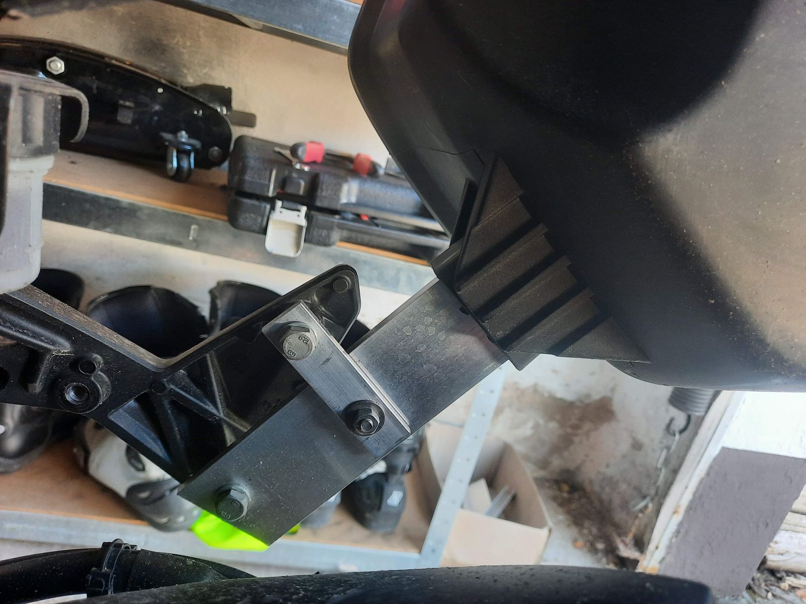

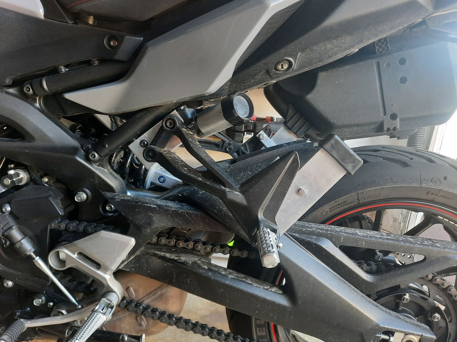

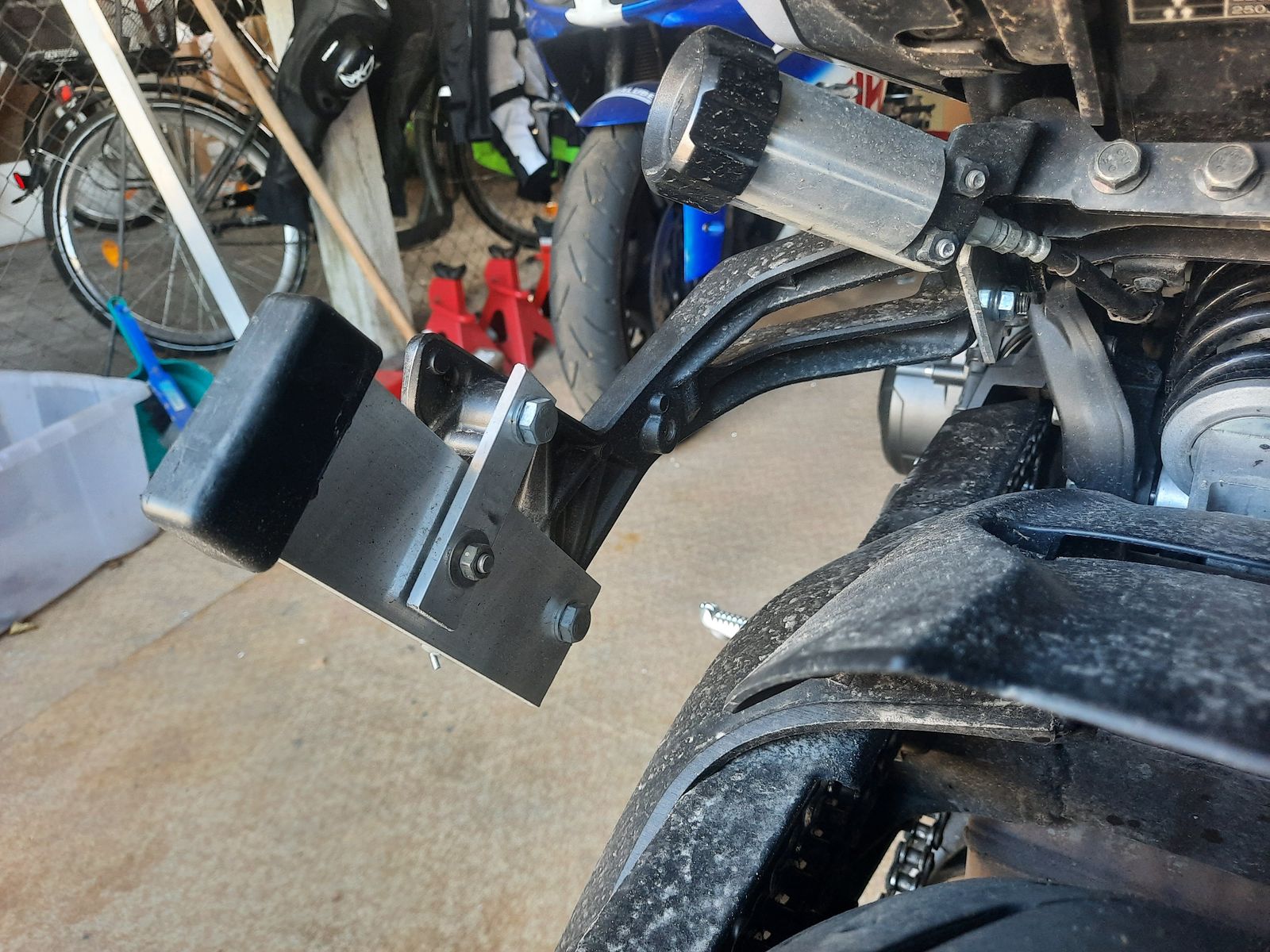

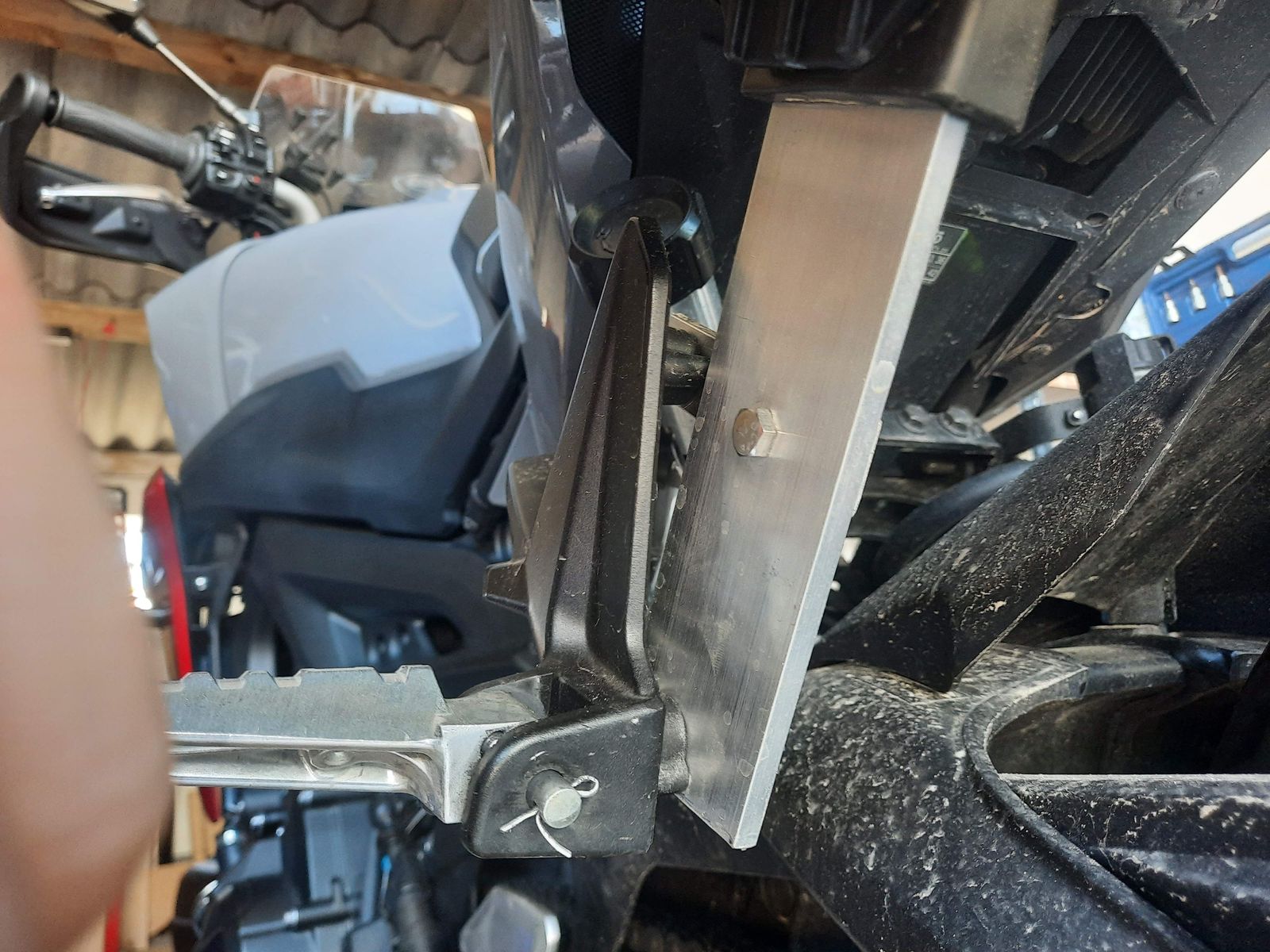

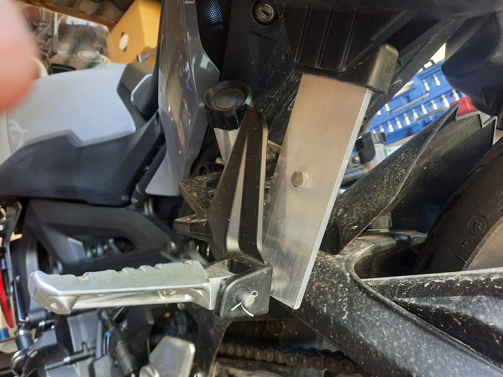

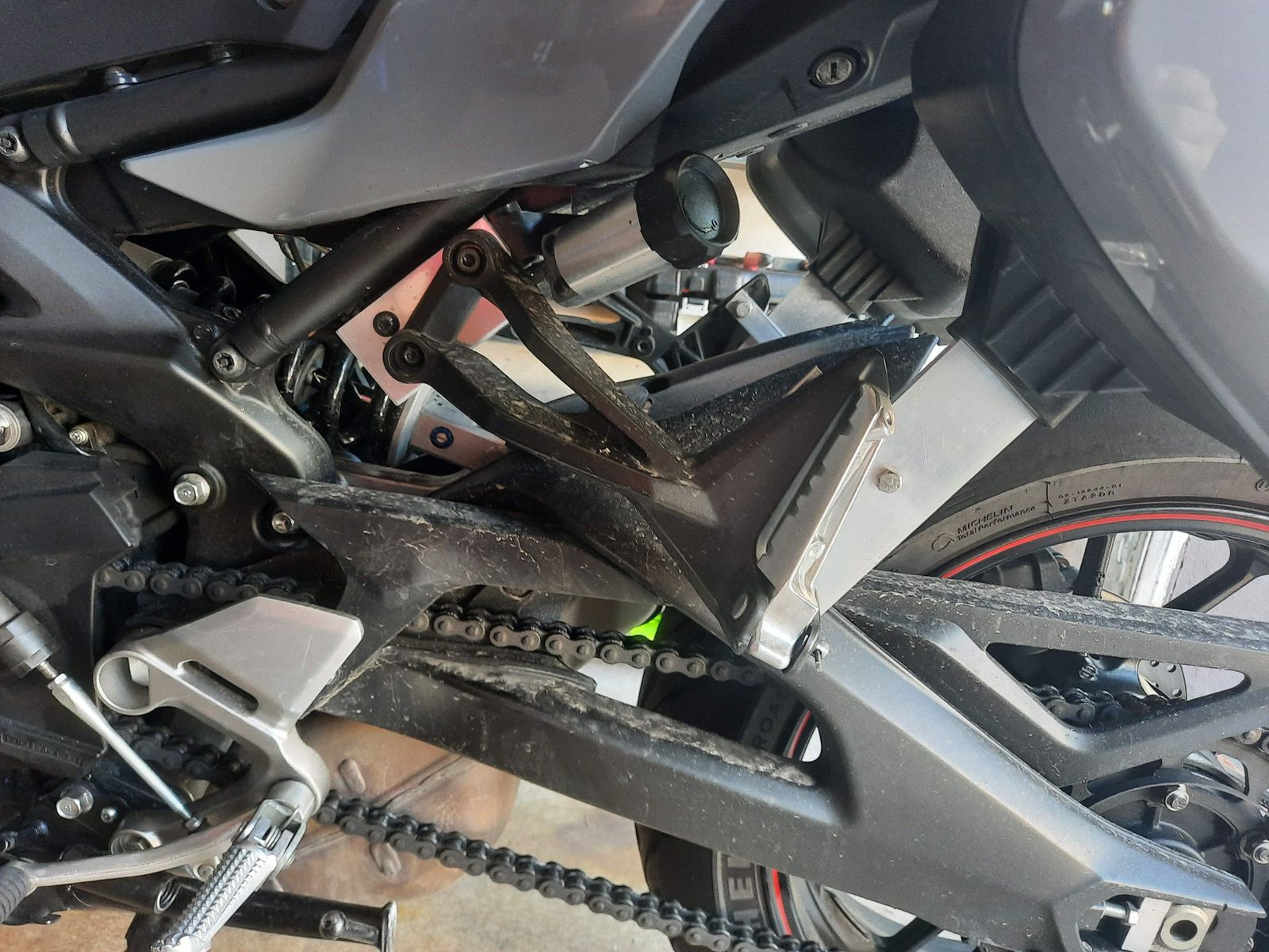

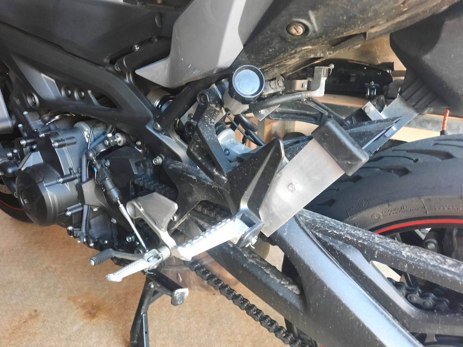

    Guten Tag allerseits,
    habe eine akzeptable Lösung zwecks der unteren Kofferbefestigung gefunden. Kostenpunkt 5 Euro für Alu-Material. Ich denke die Bilder sprechen für sich. Und ja, geputzt wird sie noch ;)
    Endlich Fußfreiheit UND Seitenkoffer mitnehmen :)
    Liebe Grüße
    Martin
