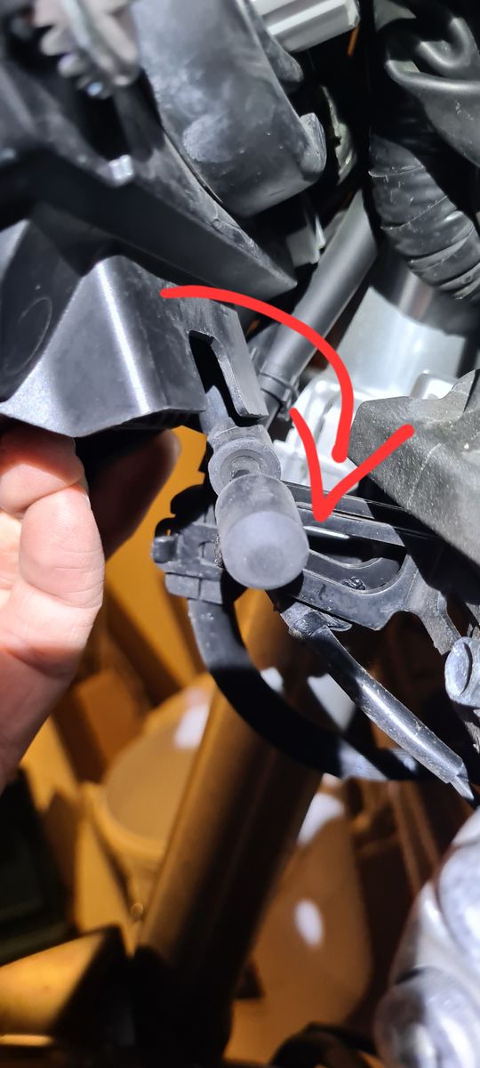

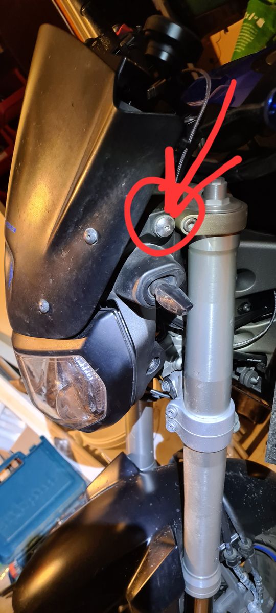

Zwei Schrauben Imbus (Torx geht auch) oberhalb der Blinker lösen:

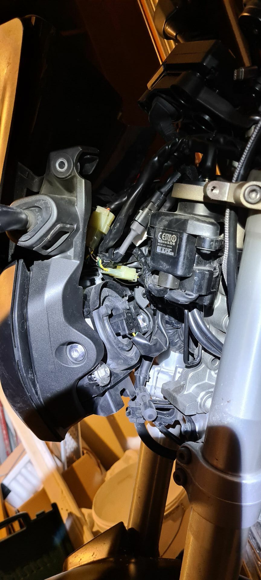

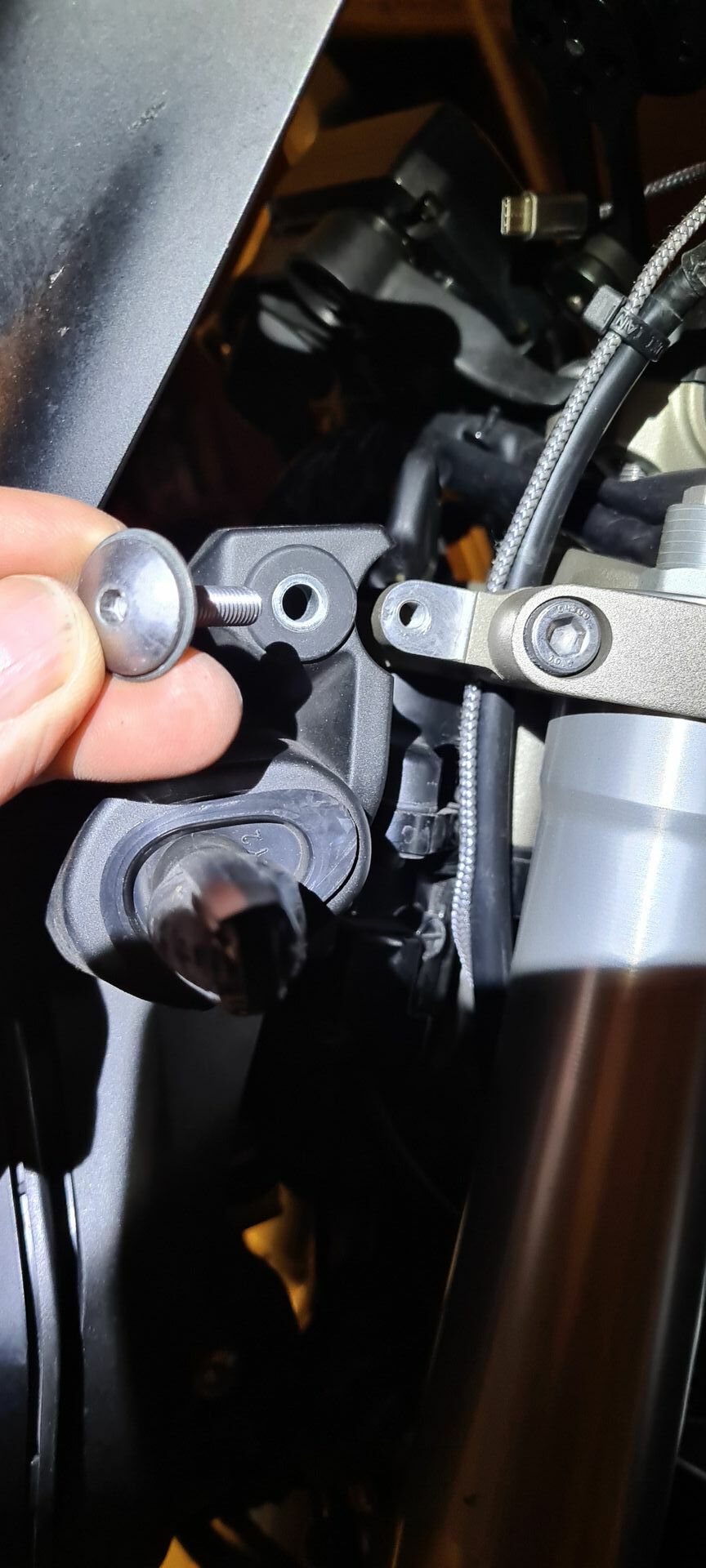

Scheinwerfer nach vorn kippen und nach vorn/oben vom Rahmen abziehen - Kabel beachten.

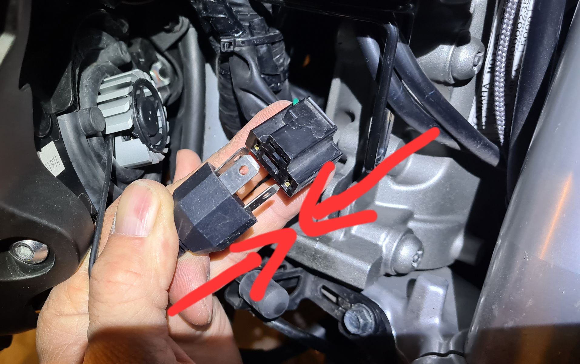

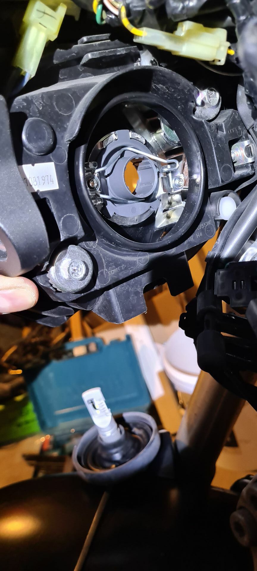

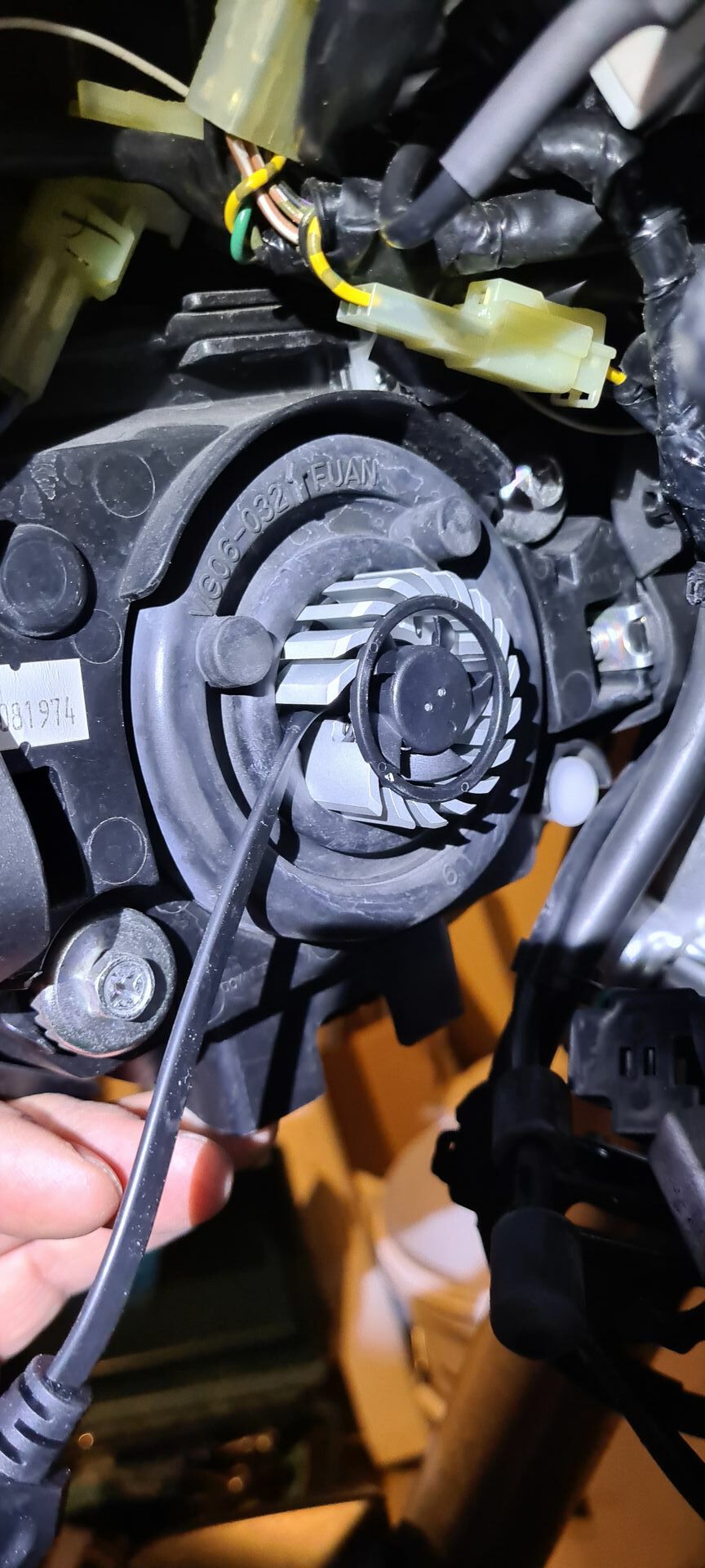

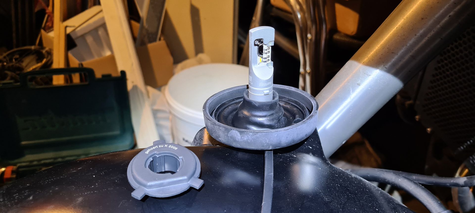

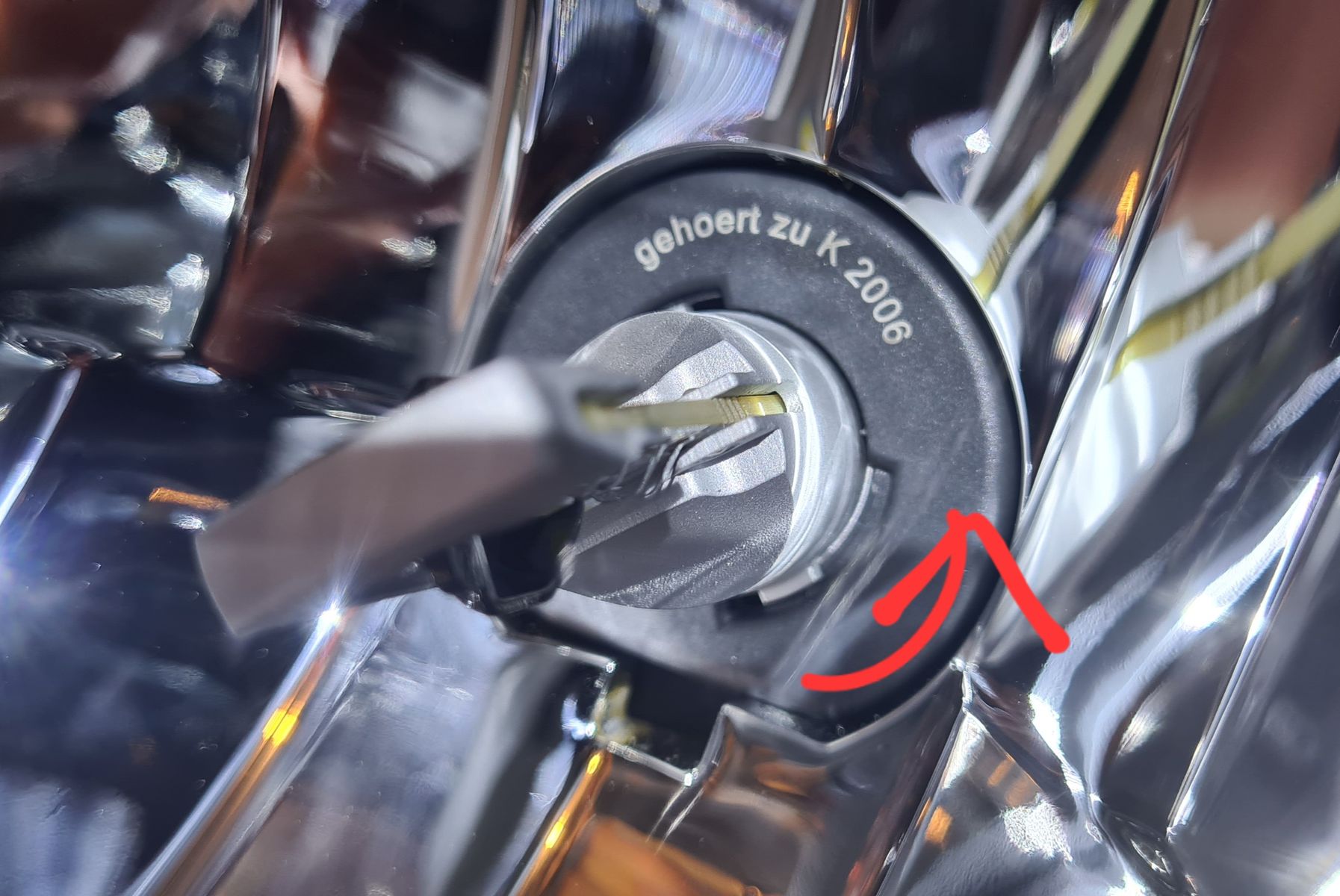

Stecker von der Birne abziehen und Staubschutz entfernen. Haltebügel öffnen und alte Birne entnehmen.
LED-Birne nehmen…
LED-Birne nehmen…
