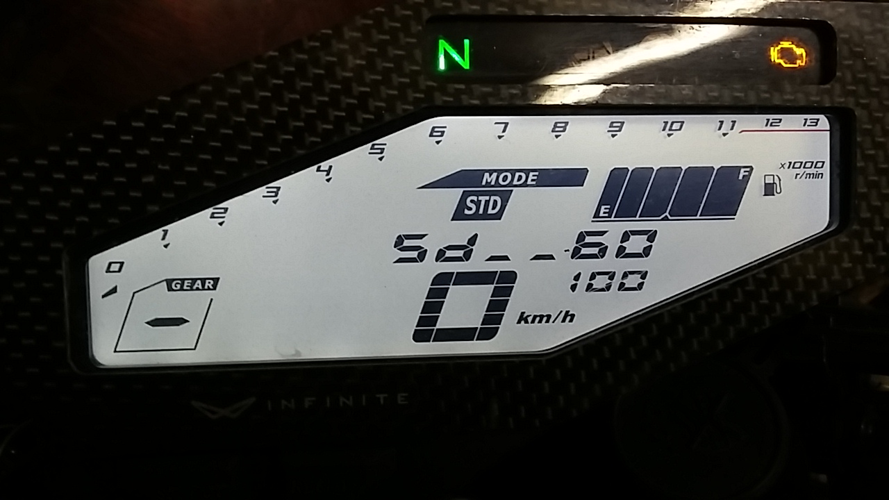

Fehlermeldung SD__60
    Drosselklappen
    Hast du mal irgendwelche Stecker abgemacht?
    Nabend
    wechselt die Nummer immer in Sek. Abständen mit andern Nummern?
    Hast Du den Motor-Aus (Killschalter) mal betätigt? (wird manchmal zum Wiederherstellen als Prozedur angezeigt) Seitenständersensor gecheckt?
    LG Mike
  • #9
    Vielleicht noch welche und wo und für was ist die Sicherung.
    Könnte ja mal für den einen oder anderen interessant sein.... :eusa-whistle:
    Du hast Hilfe bekommen .... weitergeben! ;)
    Alle Angaben ohne Gewähr!
  • #10
    So Fehler behoben!
    ich habe beim Batterie-Einbau übersehen den Powercommander mitanzuschliesen!!!
    Zu meiner Schande, es war schon sehr dunkel ;)
    Jetzt läufts wieder meine "Kleine"
