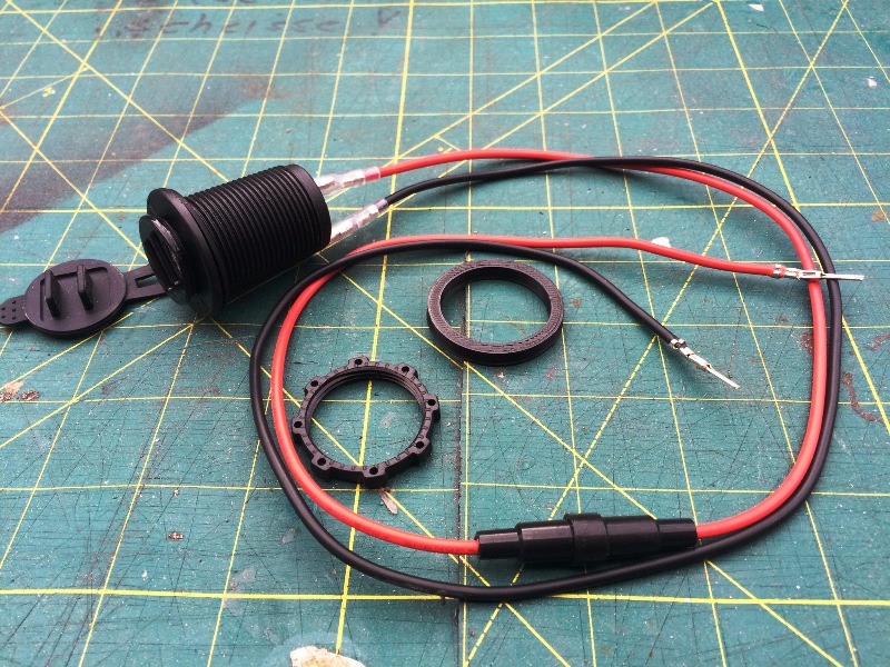

    Da die neuen Halter diese Woche fertig werden habe ich schonmal die USB-Dosen fertig gemacht...
    Die aufgecrimpten Stecker passen in den Nebenverbraucherstecker, mit der gedruckten Distanzhülse ist mehr Platz zum Einstellen der Gabelvorspannung, die Flachsteckhülsen hinten an der Dose sind zur Sicherheit festgelötet und zusätzlich isoliert

  • #337
    Sehr schön!
    Ich würde lediglich die Flachstecker nicht noch anlöten. So könnte man die Kabel leichter ummanteln, wenn man das möchte.
    Die Flachstecker haben auch so genug Halt und können je nach Bedarf auch straffer oder lockerer eingestellt werden.
    Ansonsten ne super Plug-and-Play-Lösung (gerade mit den Steckkontakten für den Nebenverbrauchsstecker) für Leute die nicht allzuviel basteln wollen.
  • #338
    Zu spät :icon-mrgreen:
    Hab sie angelötet weil sie mit nicht fest genug erschienen - Wer noch zusätzlich mit Schrumpfschlauch isolieren möchte kann diesen ja auch von der anderen Seite aus drüberschieben
    Hab noch etwas Schrumpfschlauch da, wer welchen dabei möchte bitte bescheidgeben...
  • #339
    Ist ja auch nicht mein Problem, da ich ´s eh ohne Elektronik bekomme :icon-mrgreen:
    Die Steckverbindung bekommst du strammer, in dem du die Schuhe mit einer Zange etwas enger zusammendrückst bzw. etwas flacher drückst. So kannst du quasi stufenlos den Widerstand einstellen.
    Von der anderen Seite müsste der Schrumpfschlauch aufgrund des Sicherungshalters wohl recht gross werden.
    Wie auch immer, die Betroffenen werden ja im Stande sein sich die Lötverbindung bei Bedarf wieder zu entlöten.
  • #340
    Ablöten ist gar nicht nötig weil die Silikonisolierung über den Kabelschuhen vom Umfang genauso groß ist wie der Sicherungshalter
    Dieser ist recht klein weil "nur" eine 5x20mm Glassicherung drin ist
