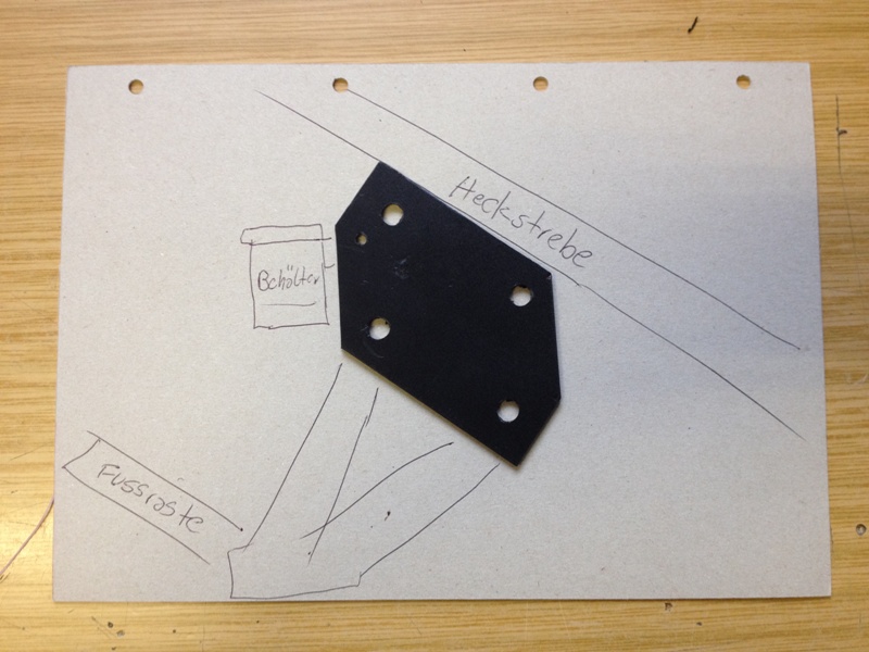

    Ich glaub 30 mm ist zu wenig, wenn du die Möglichkeit hast Langlöcher zu fräsen, solltest du das auch machen. Dann hast du noch die Möglichkeit die Rasten individuell einzustellen.
    Bei meiner Lösung sind es bis zu 65 mm.

    ok...hab mal einen Halter "erdacht" mit folgenden Eckdaten:
    - Tieferlegung fest 45mm
    - Fußrasten "nur" 5mm weiter hinten als Serie
    - Halter für Bremsflüssigkeitsbehälter integriert
    Sobald das alles passt könnte ich auf Wunsch in Kleinserie gehen - fahre gleich mit der Zeichnung mal zum Fräser...

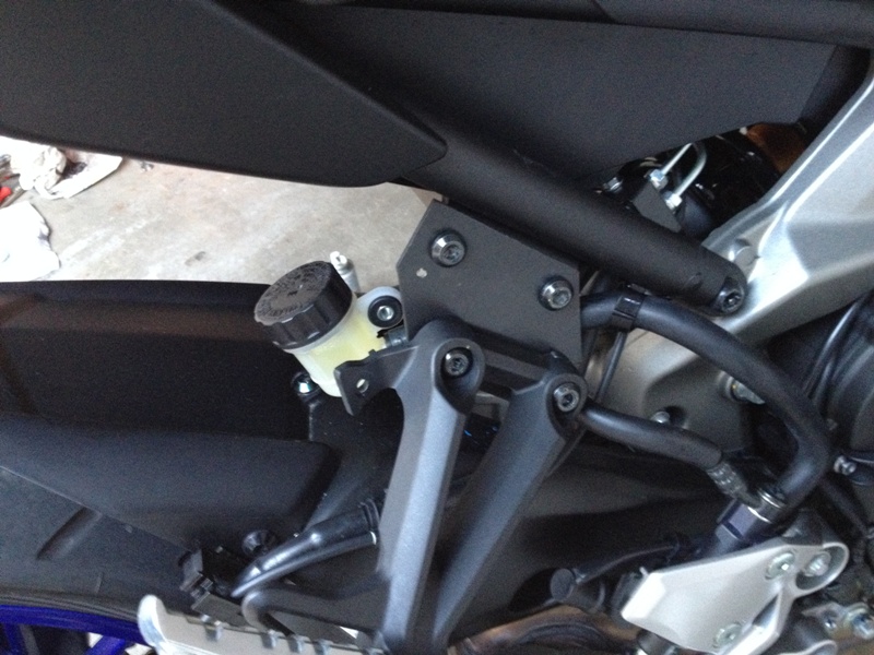

    So in etwa wird's aussehen - muss nur noch die Behälterfestigung ein wenig versetzen...
    Die Originalschrauben lassen sich gut lösen wenn man sie vorher von hinten mit Kriechöl behandelt

    Sieht Top aus , deine Lösung. :clap:
    Bei einer Kleinserie wäre ich auch dabei :D

    Ich finde die Lösung mit dem Blech zum versetzten der Rasten echt super aber was sagt der Tüv/Polizei zu einer solchen Lösung? :roll:
    Die Variante von rizoma hat eine ABE.
