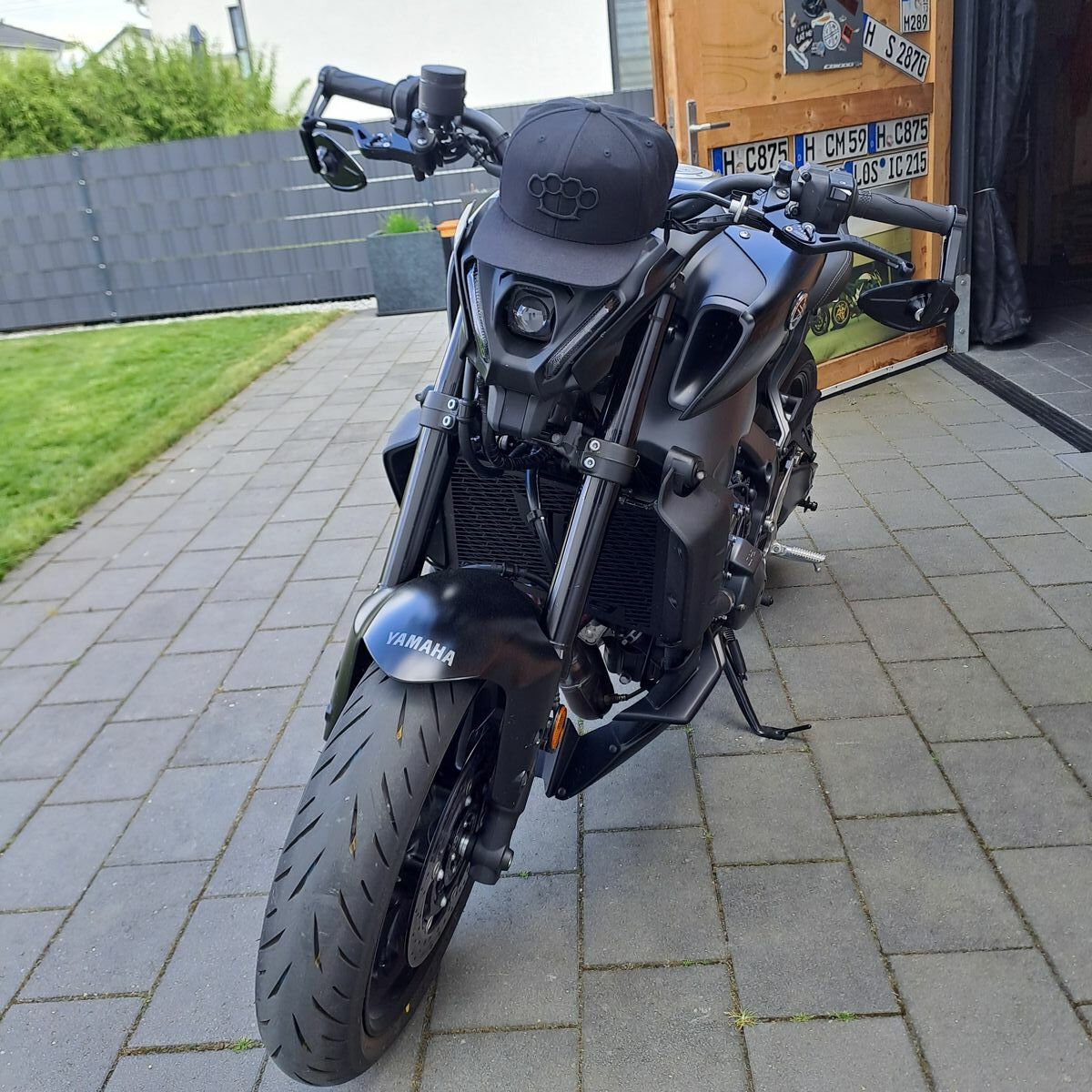

#13 Alles anzeigenMoin, sag mal dein Bremsflüssigkeitsbehälter hat keine ABE-Zulassung für Vorn oder? Der sieht mit vom Inhalt deutlich zu klein aus und Ablesen ist bei dem Montagewinkel auch abenteuerlich ... gerade mit dem Schauglas vorn
 . Warst du das oder hat das ne Werkstatt gemacht?Servus.
Der Behälter hat ne ABE. Ist der Rizoma CT027. Das Blech is im Orginal einfach nur gerade.
Dadurch wäre der Behälter max auf der höhe von der Bremse gewesen. Bin noch am überlegen
wie ichs besser mach. Sieht auf jeden Fall besser aus als der Plastiksch... von Yam aus.
Den Behälter hab ich inzwischen noch a weng hoch gebogen und ins Wasser gestellt.
Gruß Thoby
