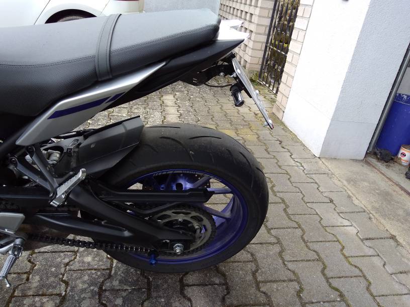

    Gebe ich dir Recht. Habe gerade noch mal an der Hinterachse nachgesehen: Das wird definitiv übel aussehen. ;) Okay, dann schaue ich mal, dass ich irgendwo die Steckachse herbekomme.
    Edit: Sah das in etwa wie hier aus? https://mt09.de/forum/core/att…g-20180324-124910531-jpg/
    Du meinst die Heck-Variante, oder? Die ist im Netz momentan auch nicht wirklich gut zu kriegen.

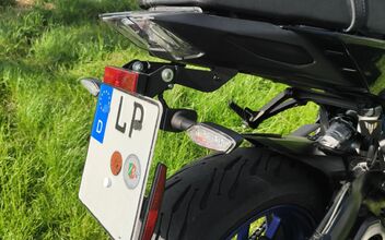

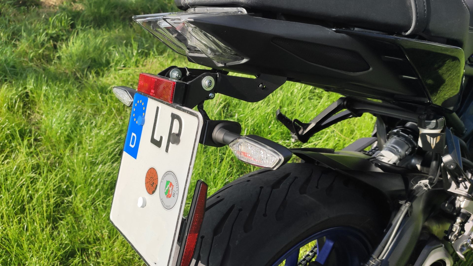

    Hier ein Bild vom Kollegen SWAG
    Re: Umbau KZH von Seitenschwinge auf Heck
    Bild 5 zeigt es gut, so schauts dann aus. Wem´s gefällt :/
    KZH von Yamaha ist doch kein Problem. Google nach "bs2-f16e0-00-00"
    Rückstrahler anstatt Romatech-KZL. Aluschiene (ich mein 3mm drunter, damit auch das KZ beleuchtet wird und fertig ist´s)
