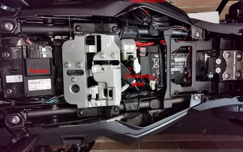

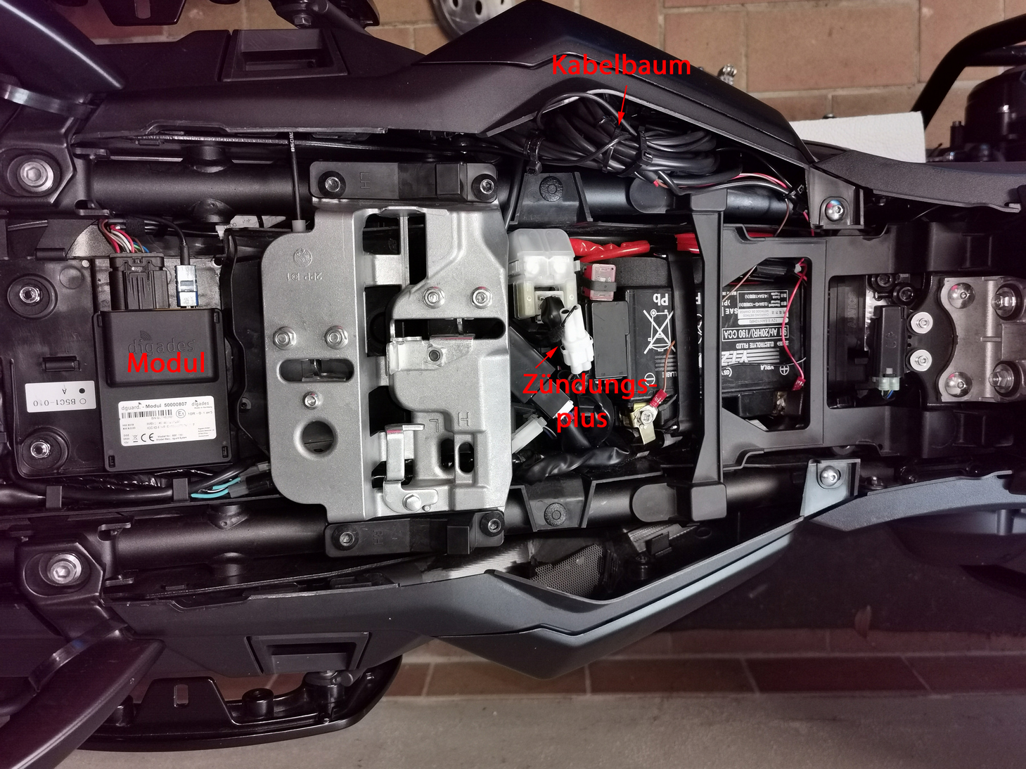

    Der Einbau der einzelnen Komponenten ist einfach, lediglich bei der Verlegung der Kabel habe ich aufgrund des Platzmangels das ein oder andere Mal geflucht.

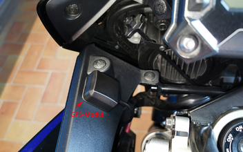

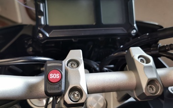

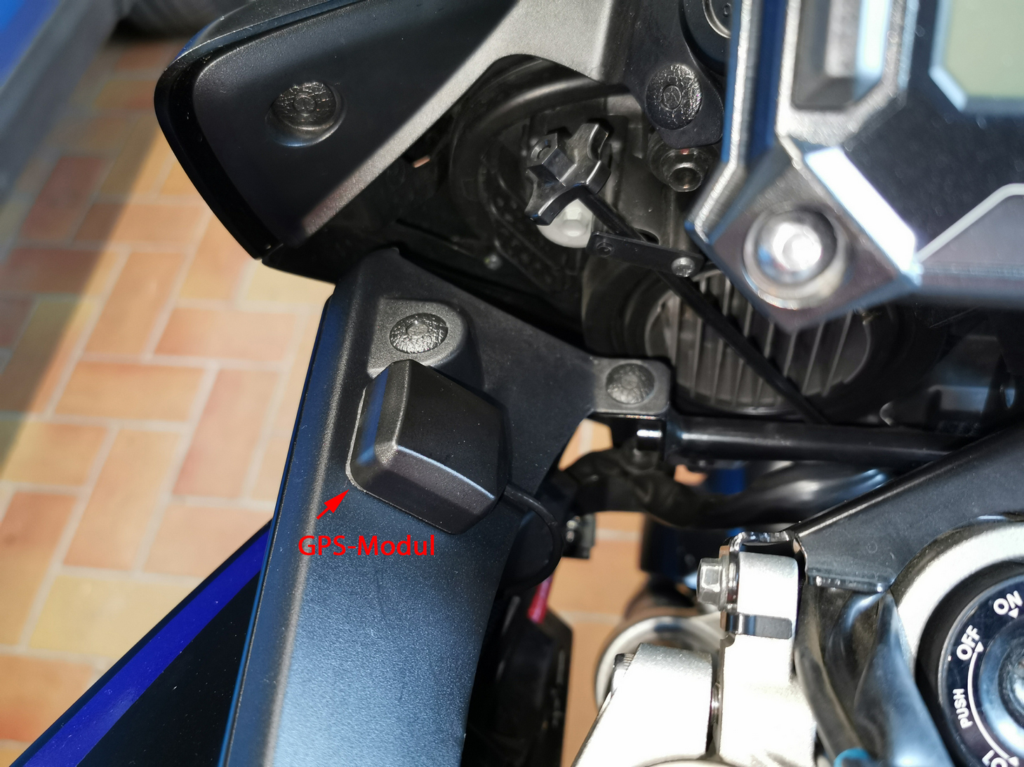

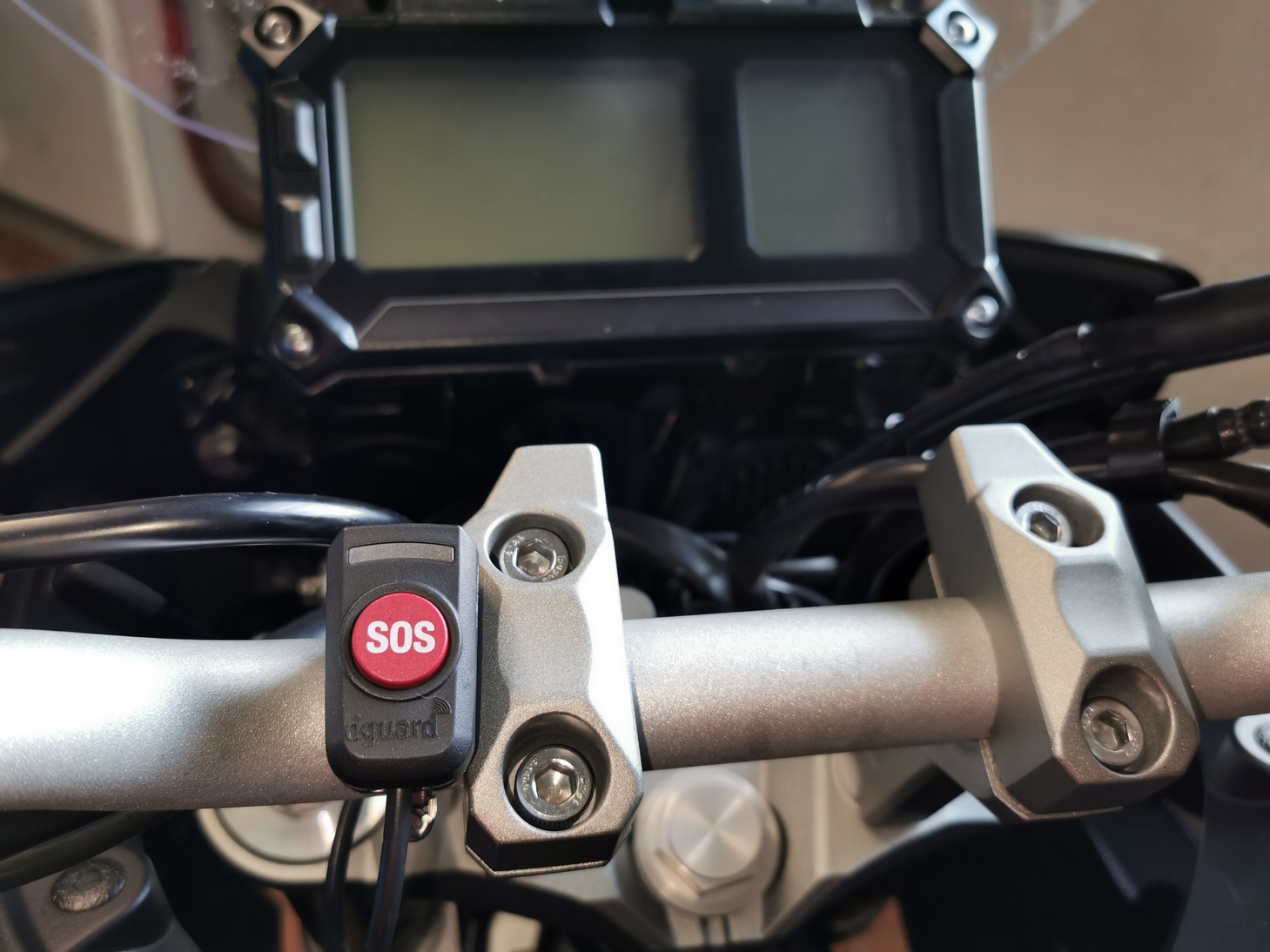

    Das Modul passt gut ins Heck unter die Sitzbank, es bleibt sogar noch etwas Platz für den originalen Werkzeugkoffer. Den doch etwas langen Kabelbaum habe ich zu einem Ring gewickelt und in der linken Seitenverkleidung untergebracht. Von dort aus gelangt man auch gut zur Batterie und zum Zündungsplus (braunes Kabel) am Stecker für die Sitzheizung. Den Taster für den manuellen Notruf am Lenker und das GPS-Modul links neben dem Tacho lassen sich ebenfalls einfach befestigen. Die entsprechenden Kabel verlegt man links unter der Verkleidung am Tank vorbei. Ganz hilfreich sind dabei Kabelbinder und selbstklebende Kabelclips.
    Danach nur noch die App aufs Handy laden und die Daten eingeben. Nach erfolgter schneller Freischaltung startet man die Zündung und das System wird aktiviert. Die grün leuchtende LED am Notruftaster erhöht die gefühlte Sicherheit beim Fahren.
