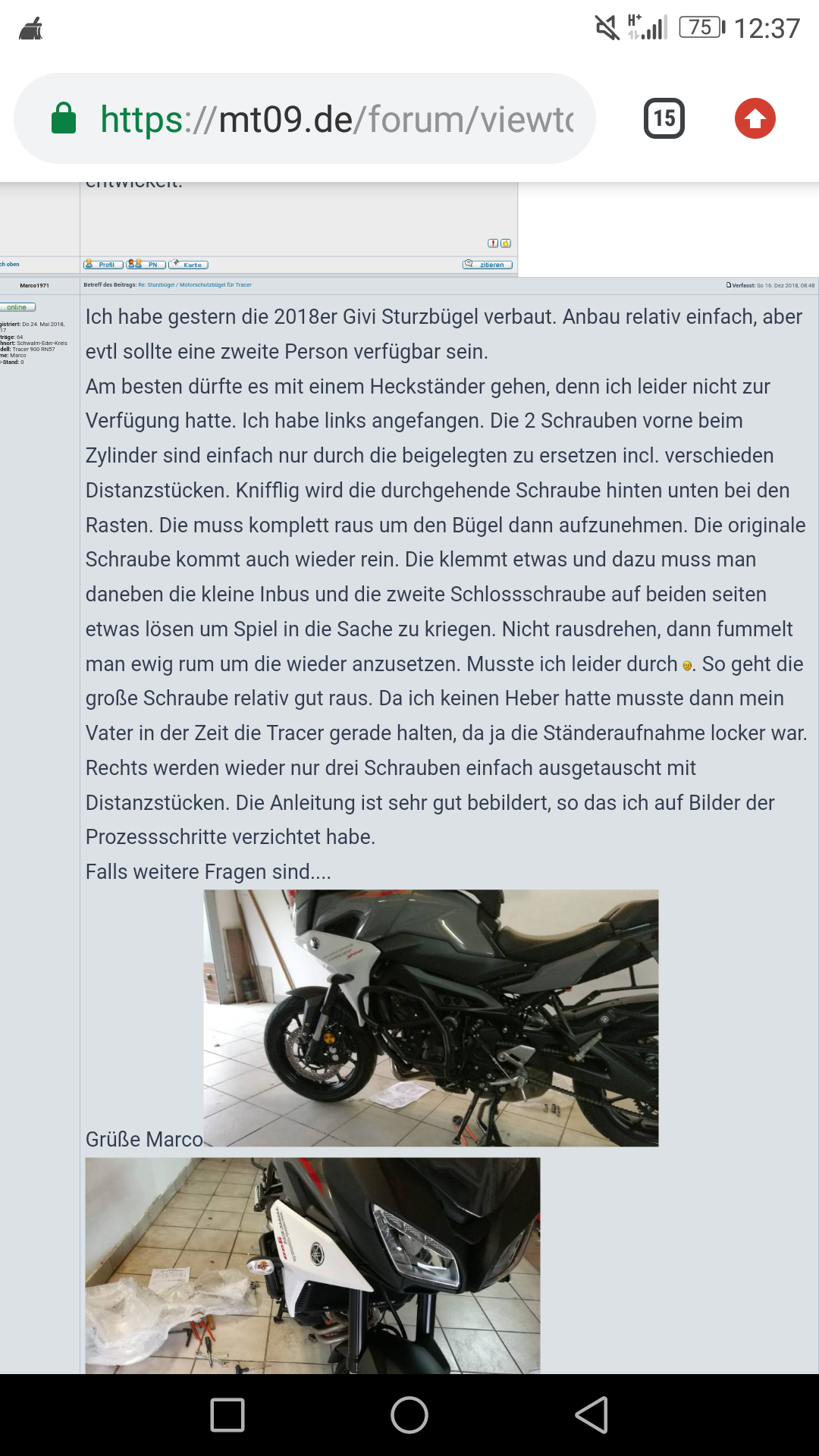

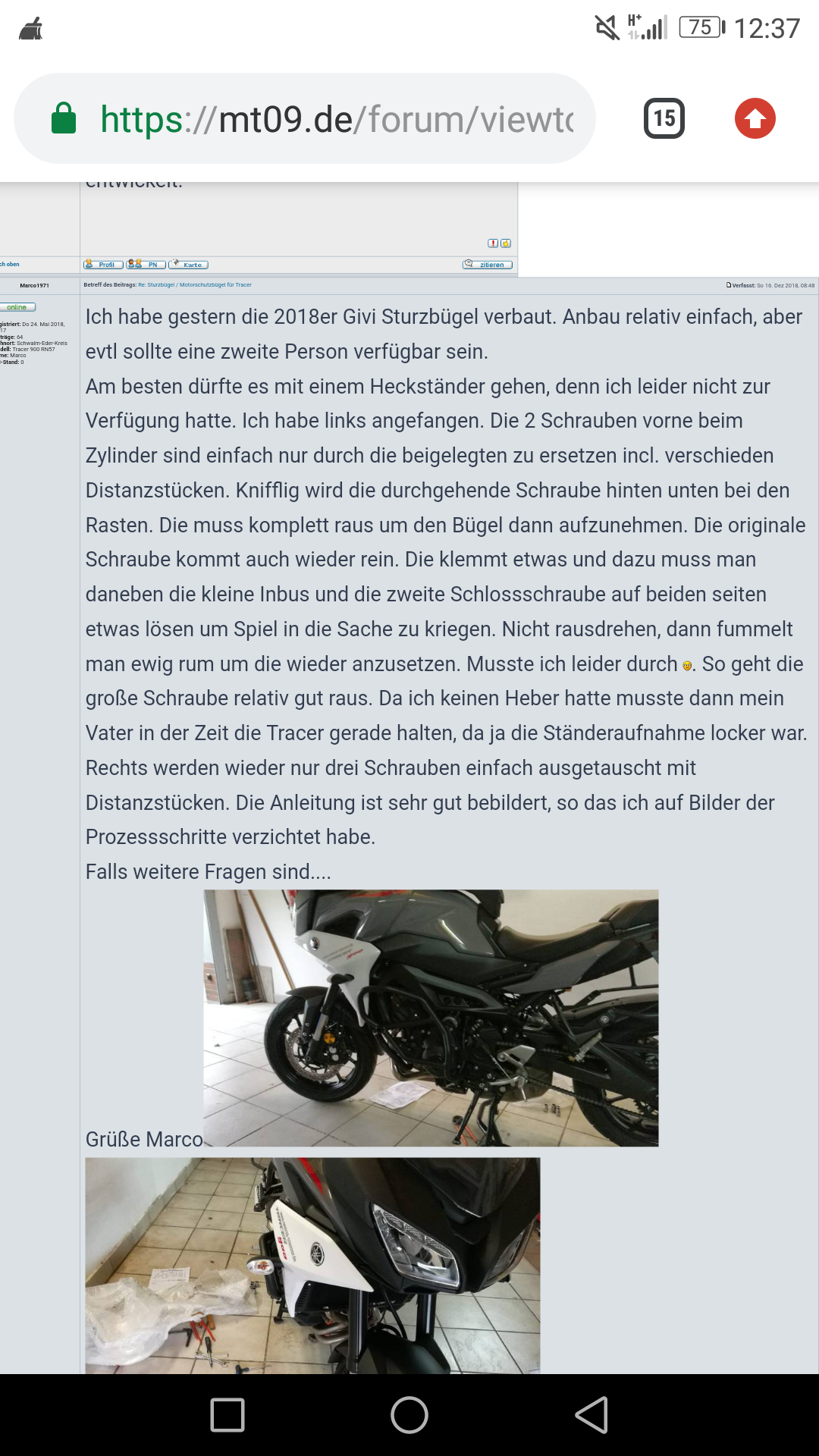

    Dürften ja die gleichen Befestigungspunkte sein. Mittlerweile habe ich es an der zweiten Tracer mit Heckheber gemacht. Da kriegt man das gut alleine hin.
    Die mittlere Schraube der drei Befestigungspukte kannst du einfach austauschen, da der Bügel ja eine Nut in der Befestigungsoese hat, so das man den Bügel dann auf die Schraube schieben kann. Dann brauchst du vorne und Mitte nicht gleichzeitig rausnehmen
