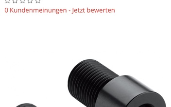

    Gibt von Barracuda adapter für das Gewinde im lenker , so kannst du dann die Spiegel direkt mit der 8 Schraube ohne die klemmung da einschrauben
