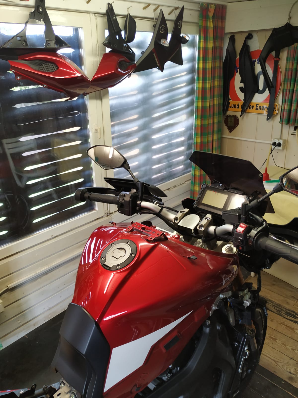

    Los gehts... obere Tankverkleidung: zwei Immbusschrauben M 6 oben am Tankdeckel, 2 Schnellverschlußschrauben jeweils seitlich links
    und rechts entfernen. Tankverkleidung etwas nach hinten ziehen und seitlich die Haltenasen ganz vorn ausrasten.
    ( Haltenase im Bild oben , ca Mitte)

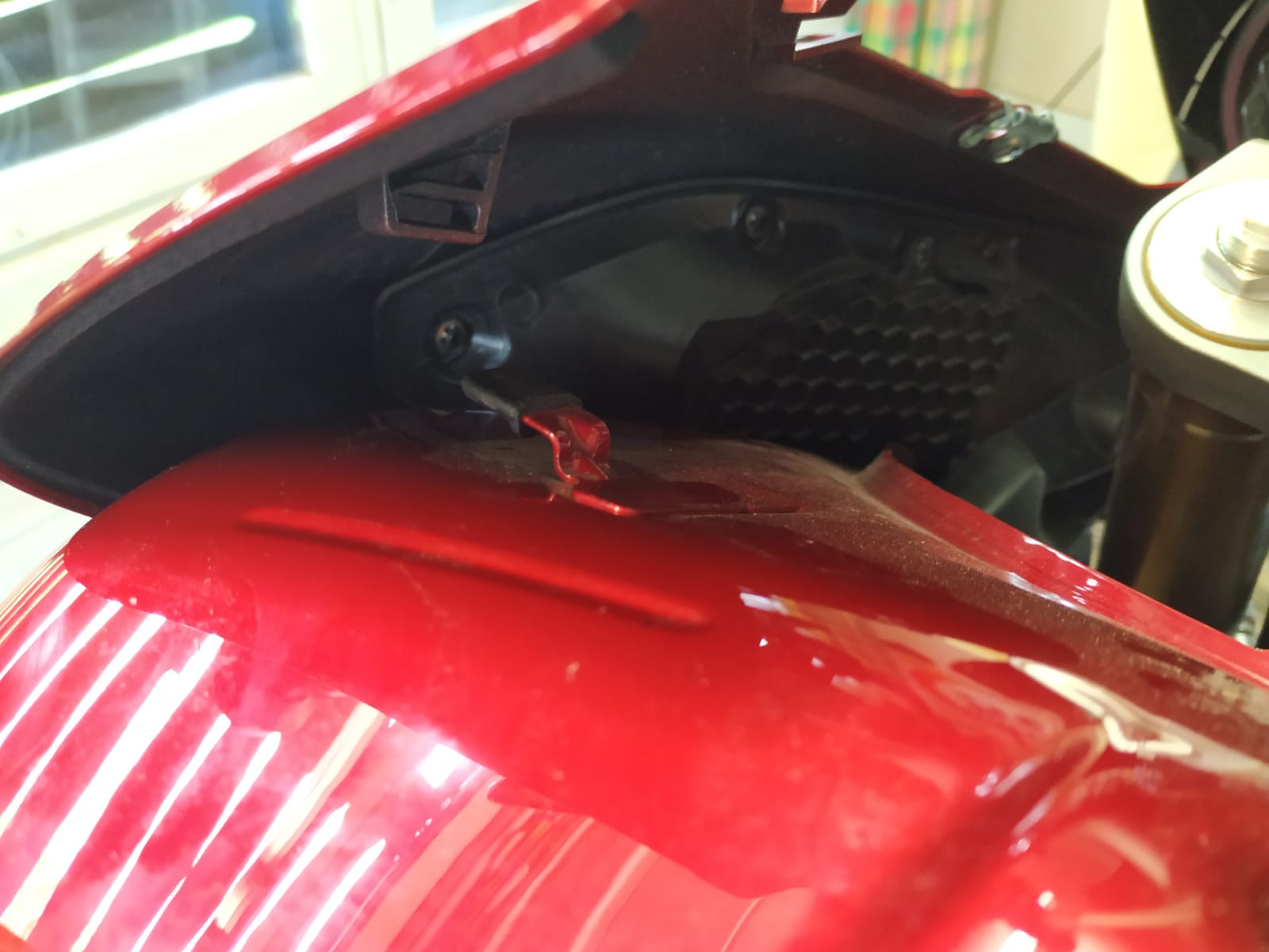

    Seitenverkleidung mit Blinker demontieren: Drei Schnellverschlußschrauben, zwei von vorn eine von hinten entfernen.
    Seitenverkleidung seitlich wegziehen ( Gummistopfen) dann nach unten ziehen. ( Haltenase Bild) Blinker am Stecker trennen.

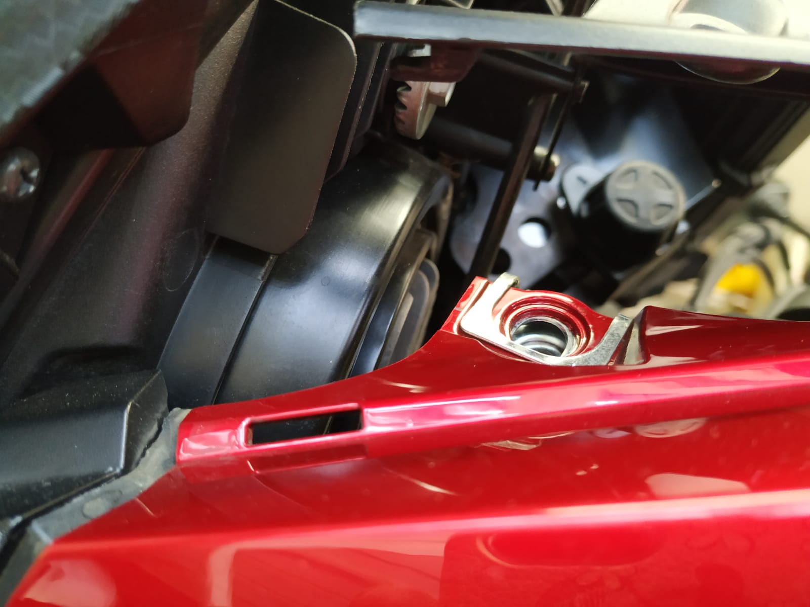

    lackierte Tankverkleidung links/rechts demontiern: eine Immbusschraube M 6 oben am Tankdeckel / drei seitlich/ eine Grobgewindeschraube ganz vorn an der Spitze der Verkleidung entfernen. Haltenase am Tankdeckel aushängen, weitere Haltenase oben zwischen Tank und Verkleidung aushängen (Bild)

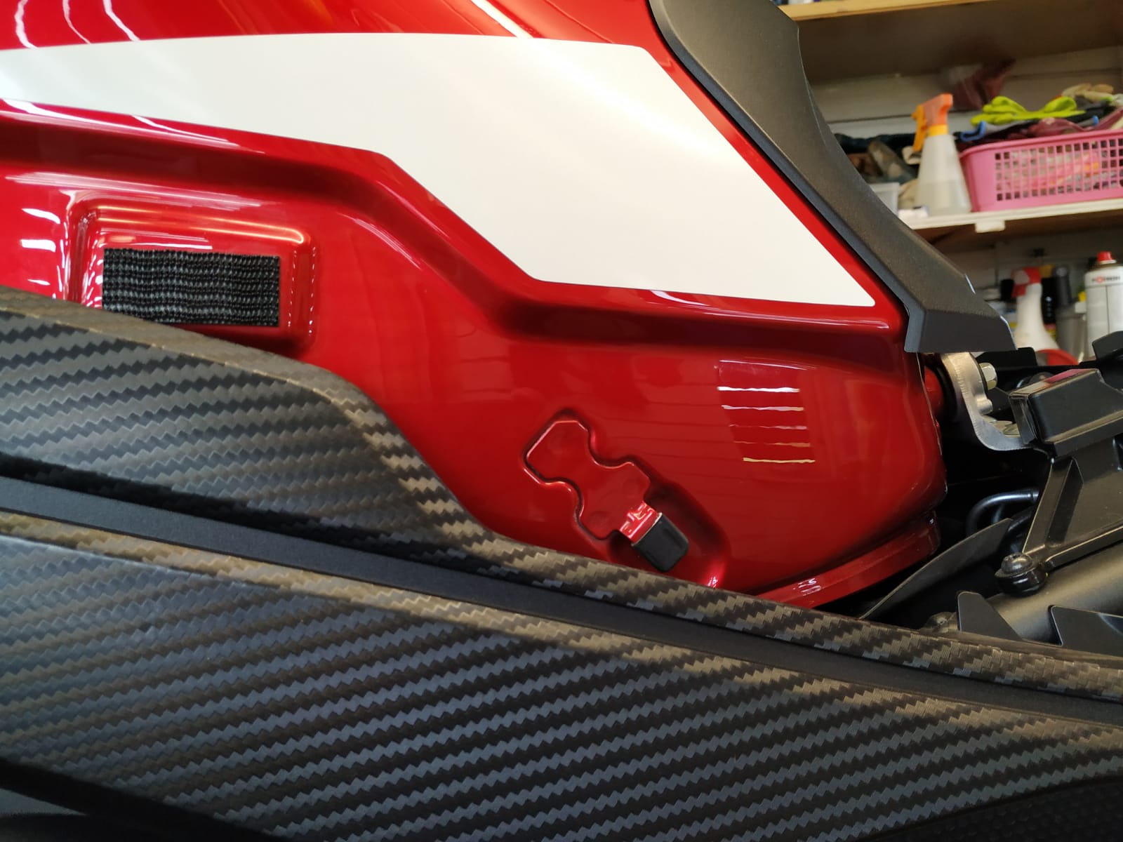

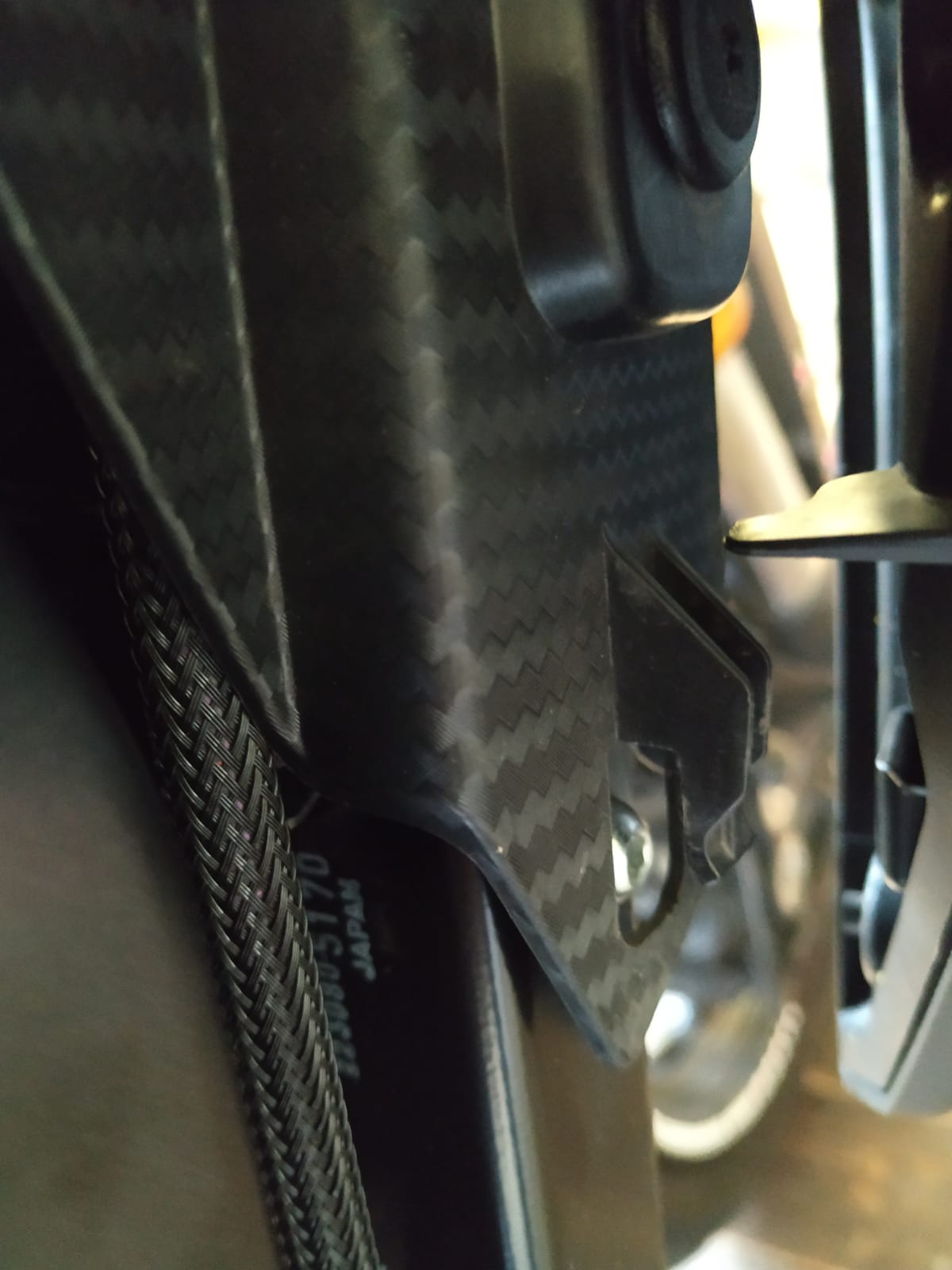

    Seitenverkleidung ( Carbonimmitat ) demontieren: M6 Immbusschraube ganz hinten (richtung Heck)entfernen.
    Seitenverkleidung vorn seitlich wegziehen (Gummistopfen), dann nach hinten unten ( Haltenase / Klettverschluß) entfernen (Bild)

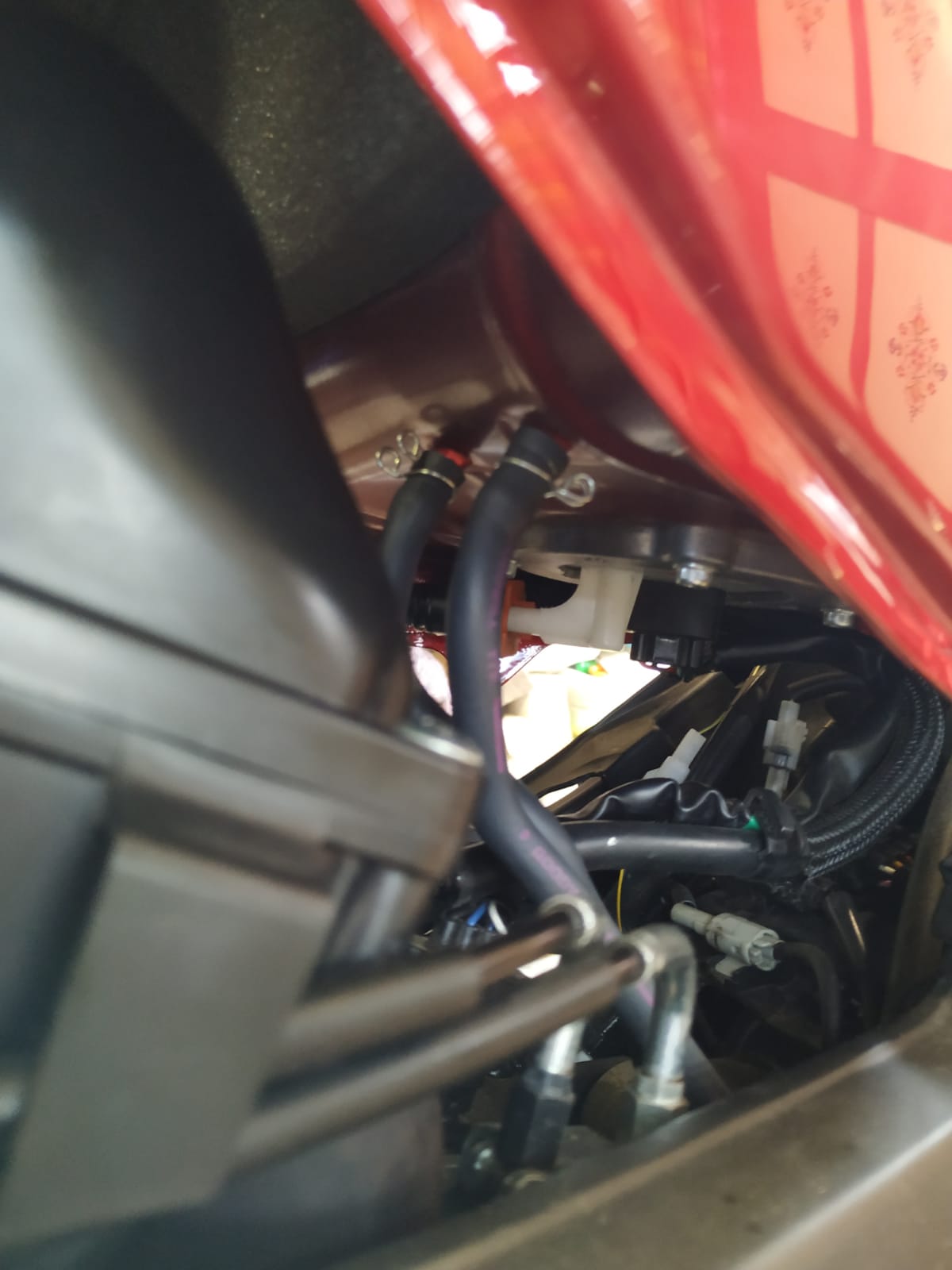

    Tank etwas anheben , ca 15 cm Styrodur zwischen Tank und Luftfiltergehäuse klemmen, dann beide Tankentlüftungsschläusche abklemmen. (Bild)

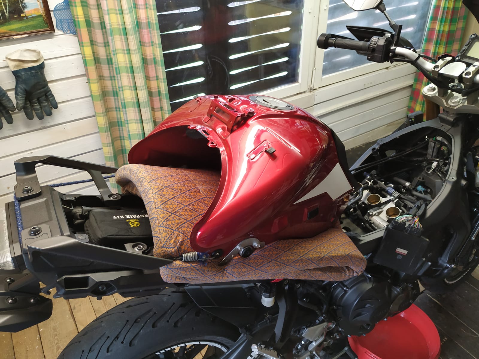

    Tank anheben ( es macht sich gut wenn Tank fast leer ist ;) ), um 180 Grad im Uhrzeigersinn drehen und auf zuvor abgepolstertem Heck ablegen und sichern.( Bild) Spritleitung bleibt angeklemmt! ... so funktioniert dann auch das synchronisieren der Drosselklappengehäuse ;)

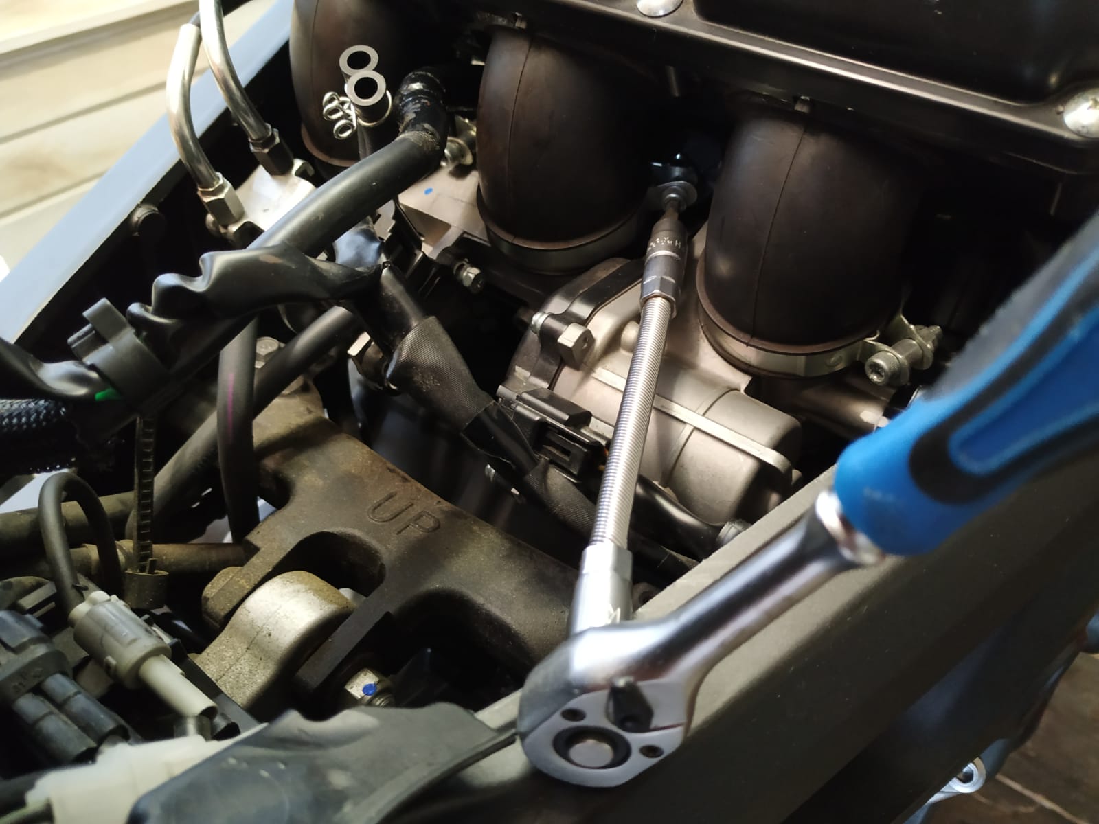

    Drei Ansauggummis am Drosselklappengehäuse, Schlauchschellen lösen( Bild)

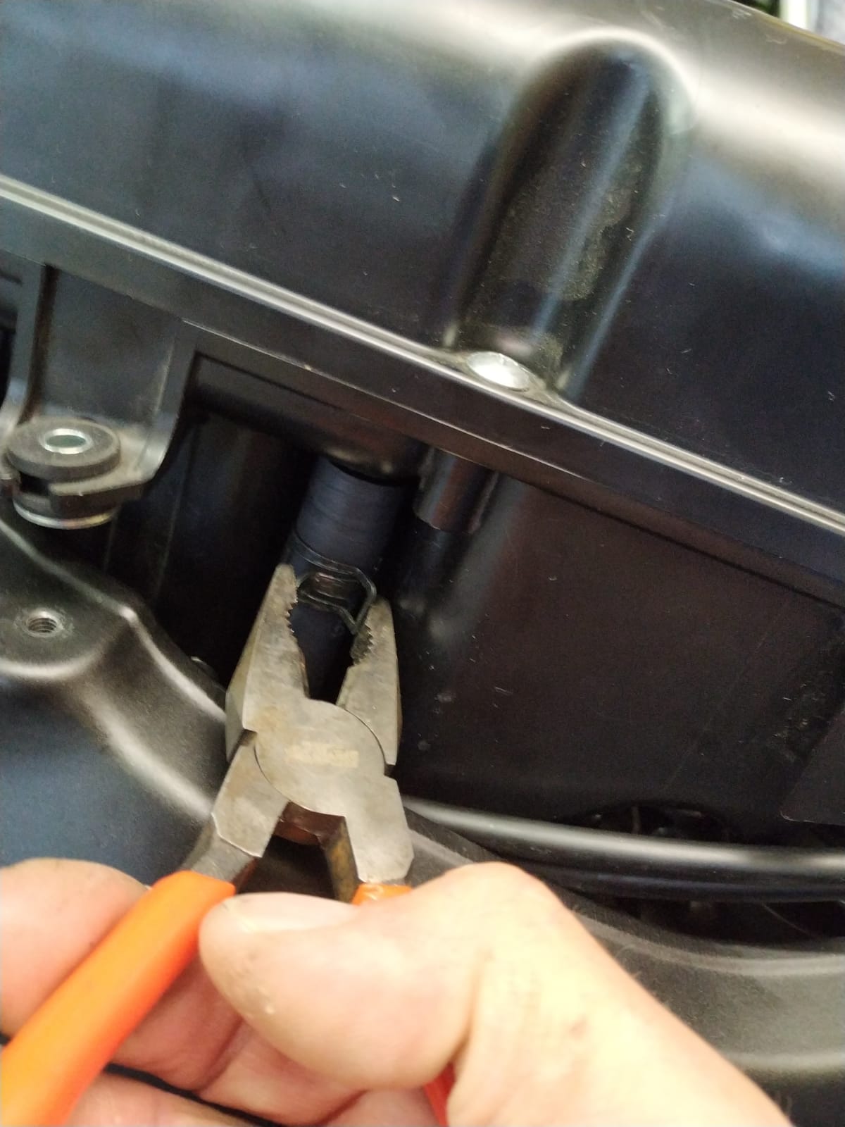

    Luftfiltergehäuse etwas anheben, Entlüftungsschlauch links entfernen ( Bild)
    Entlüftungsschlauch vom LSL Ventiel trennen ( Bild)

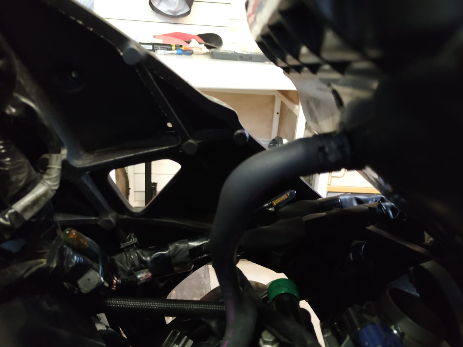

    Luftfiltergehäuse anheben dabei ECU ausklipsen und nach rechts verschieben, Kabelbäume der ECU aus Luftfiltergehäuse aushängen.
    ECU kann angeklemmt bleiben.

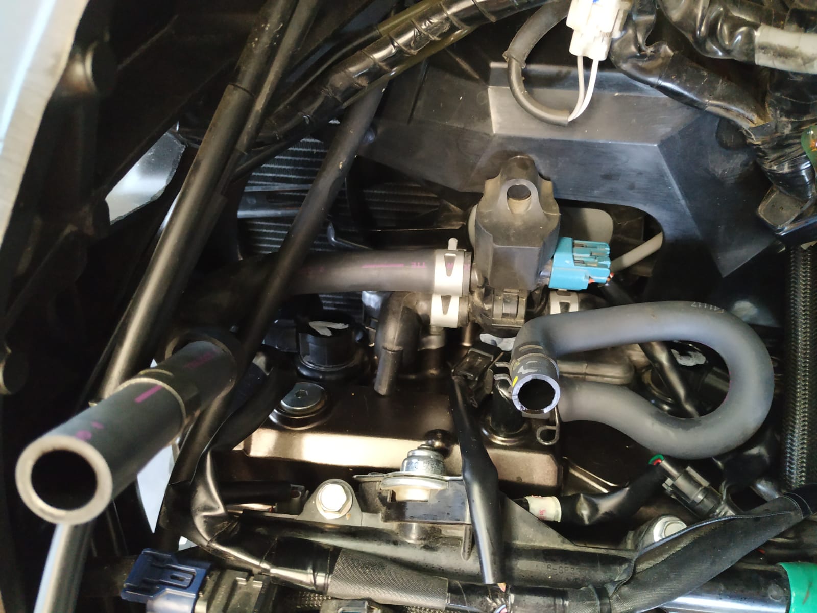

    LSL Ventiel entfernen: zwei Schlauchschellen links/rechts ausklipsen, Stecker ( Blau ) ziehen. (Bild)

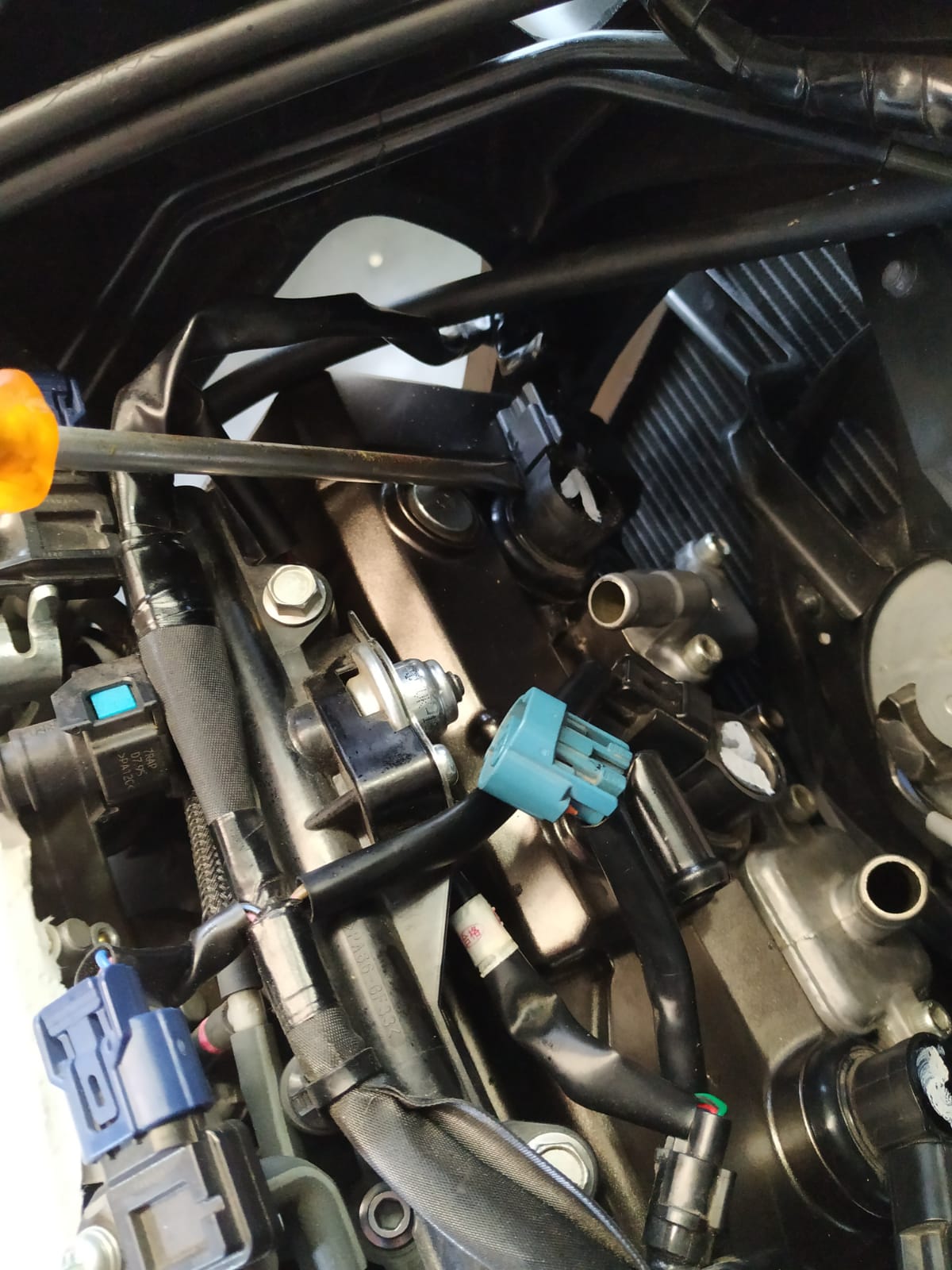

    Zündspuhlen /Kerzenstecker abziehen ( vorher Zylindernummer markieren) , geht sehr schwer . Bild zeigt den Ansetzpunkt um mit hilfe eines breiten Schraubenziehers die Zündspuhlen Kerzenstecker zu entfernen.

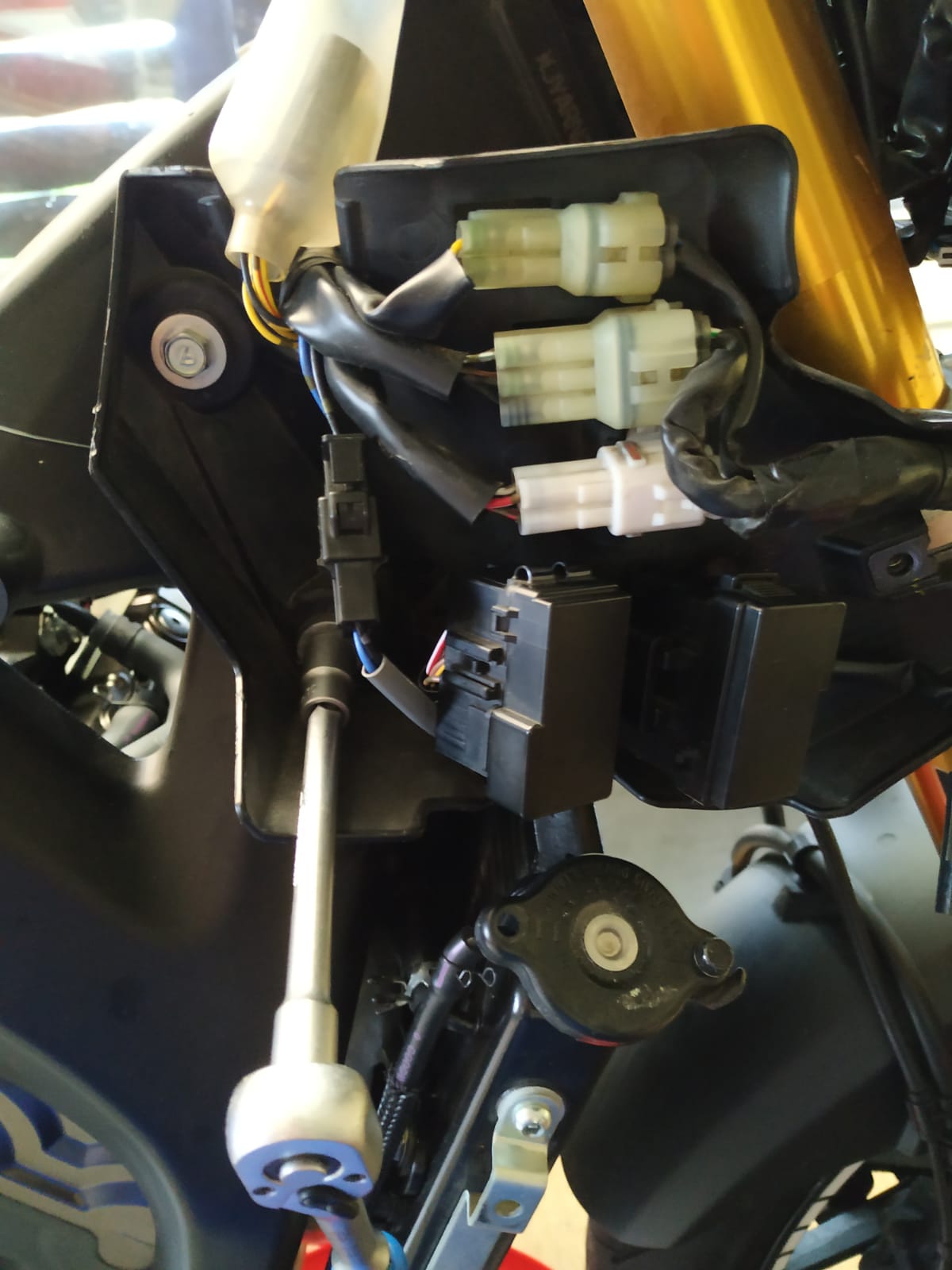

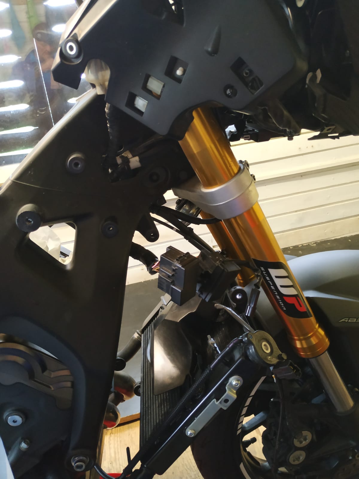

    Halteplatte Steckerleiste /Relais rechts entfernen: zwei Sechskantschrauben M6 entfernen( Bild)
    schwarzen Stecker Lüftermotor trennen, Relais ausklipsen , Halteplatte nach oben klappen und fixieren. (Bild)

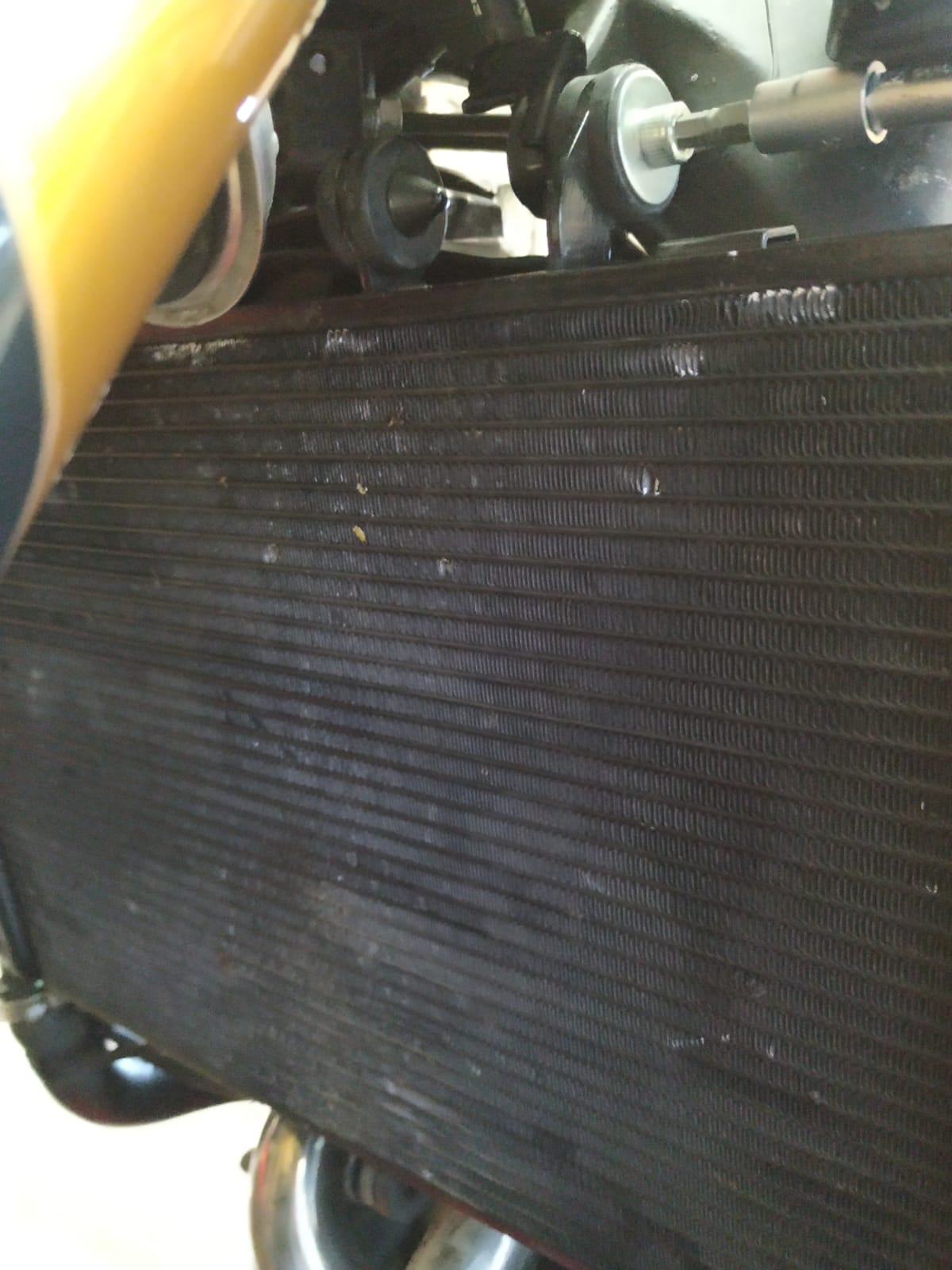

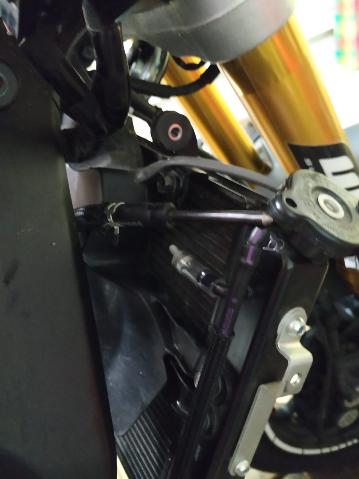

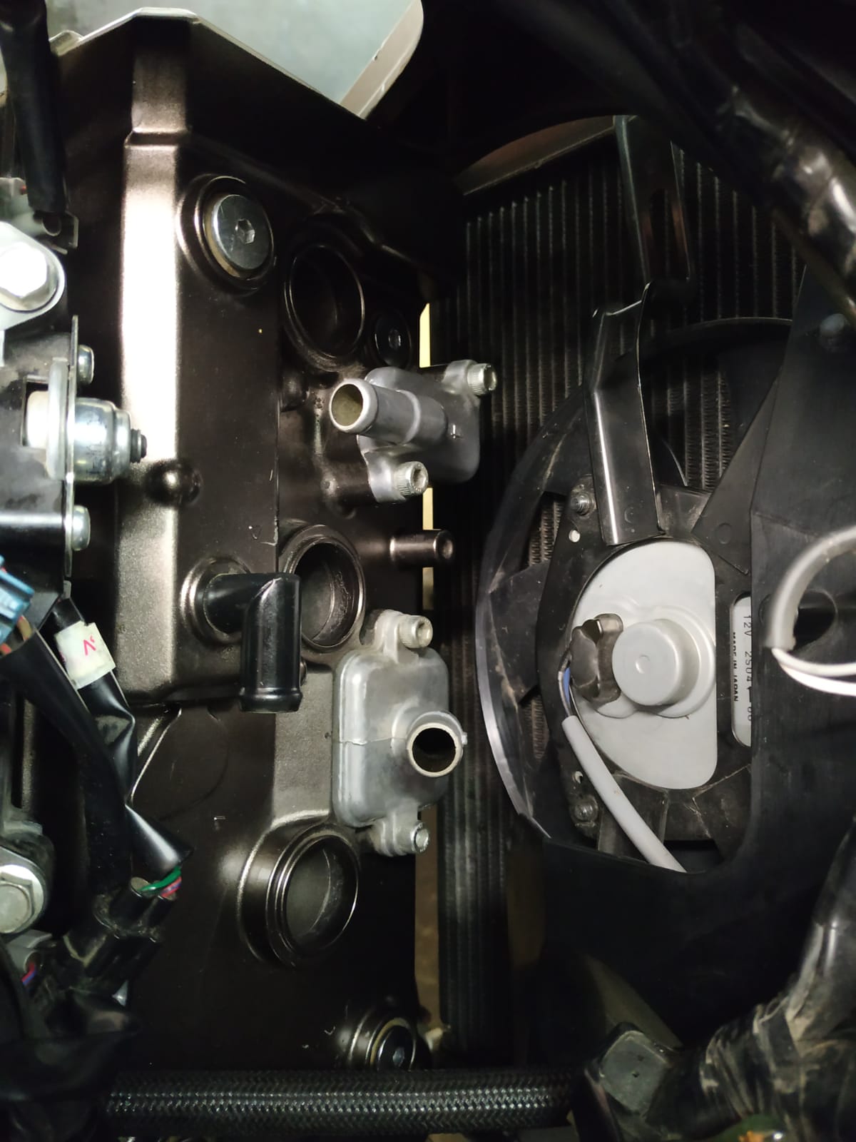

    Kühler lösen: oben links/ rechts M6 Immbusschrauben lösen/ entfernen, Achtung! links befindet sich noch ein kleines Halteblech (Bild)
    unten ist der Kühler nur mit einem Gummistopfen gehalten ( nach links schieben)
    Kühler etwas nach vorn kippen, kleinen Schlauch vom Kühler trennen und verschließen ( Kühlmittelverlust: 5 Tropfen wenn man schnell ist :o ) (Bild)
    So.... bis hierher 33min 15 sec 67 Hundertstel ( Bild)
