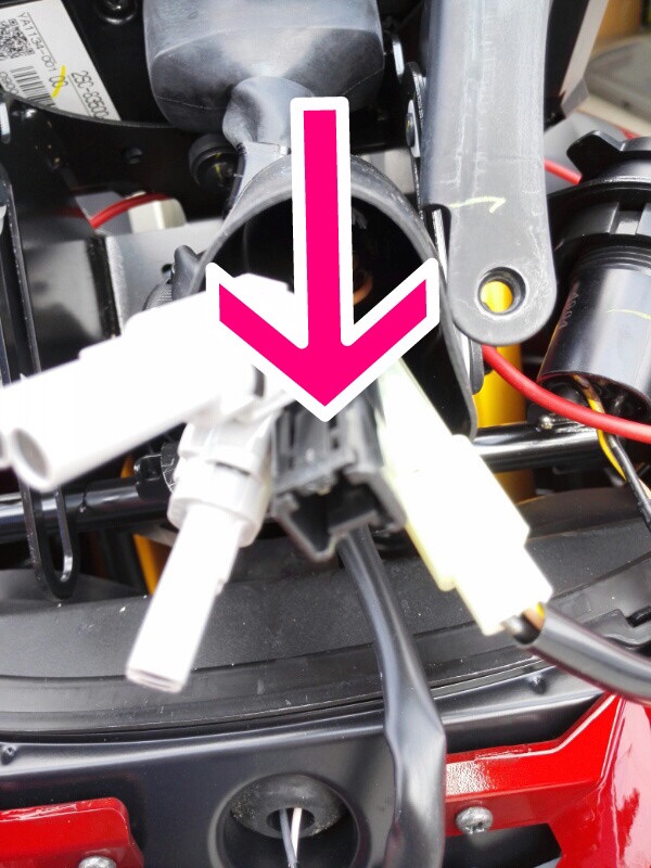

    hinter der Verkleidungsscheibe/Abdeckung befindet sich ein freier Stecker, gedacht für die zweite Bordsteckdose (separat abgesichert), da kannst du anschließen...

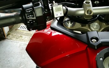

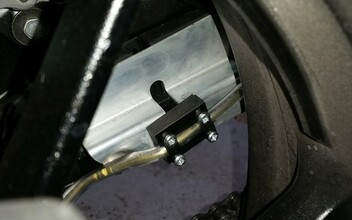

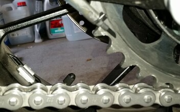

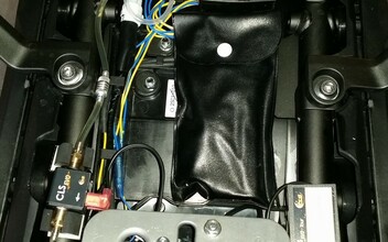

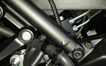

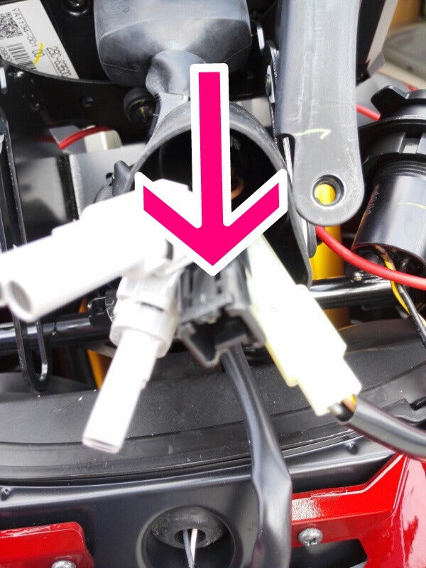

    da ich mittlerweile von Kettenölern überzeugt bin (fahre einen Tutoro an meiner KTM) habe ich mir den CLS Evo gegönnt und eben montiert. Ist schon ne Menge Arbeit und Frickelei, aber ich wollte, dass man den Öler so gut wie nicht von außen sehen kann.
    Anbei ein paar Bilder, leider nur Handy und Garage, aber es ist auch nicht einfach unter dem Moped liegend den Verlauf der Ölleitung abzulichten.
    Sobald das Wetter besser wird, teste ich den Öler, bin gespannt.
    Auf den Bilden sind die Pumpe und die Steuerelektronik noch auf den Rahmenrohren, geht so leider nicht weil dann der Sozius Sitz nicht mehr passt. Habe die Steuerung in den kleinen Kasten vor dem Bordwerkzeug gelegt und die Pumpe neben das Bordwerkzeug, klappt auch gut.

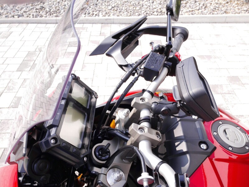

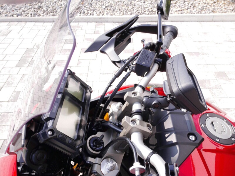

    Ok, Navi is dran und hat Saft per Stromdieb vom schwarzen Zweitstecker für die andere Ladebuchse.
    War nur ein kleines Gewürge, die mittige, weiße Spreizniete zu entfernen. Navi baut nun ziemlich weit vor gen Fahrer, aber ist mir egal weil ich eh kein Bock mehr auf Tankrucksack habe (wegen Betankung, quicklock hin-oder-her..). Außerdem- meine altersschwachen Augen... :icon-confused:

    Hallo Zerfi,
    wie hast Du das Kabel für die Steuerung nach vorne verlegt? Hast Du den Tank demontiert oder nach oben geklappt?
    Jürgen
    Die Linke zum Gruß!
  • #9
    Hallo Jürgen,
    Ich habe es links unter der Seitenblende verlegt, den Tank hatte ich nicht ab oder hochgeklappt.
    Gruß Zerfi
