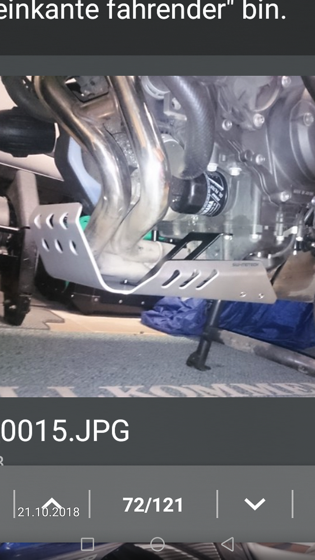

Ist der Unterfahrschutz von SW-Motech an meiner MT, der mir schon wertvollen Schutz geboten hat.
Meiner scheint aber das Vorgängermodel zu sein.BildBild

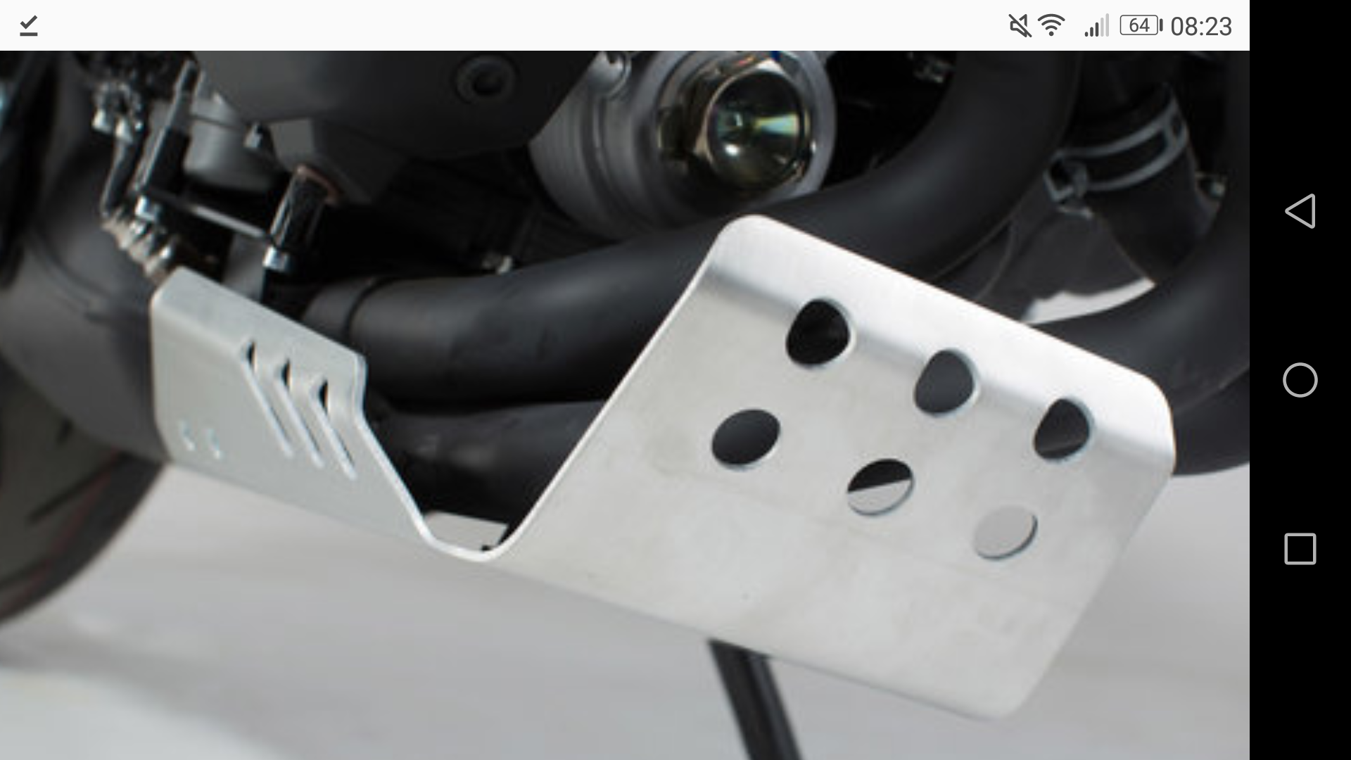

Danke für die Antwort. Es gibt wohl zwei Versionen bei SWM.
Ich habe jetzt mal den aus meinem Beitrag bestellt.
Kann mir jemand das Anzugdrehmoment für die Schrauben an der Ölwanne nennen. (Siehe Bild)?
Habe ja eine 2018er Tracer, aber ich denke die Ölwannen müßten ja bei MT und Tracer gleich sein oder?

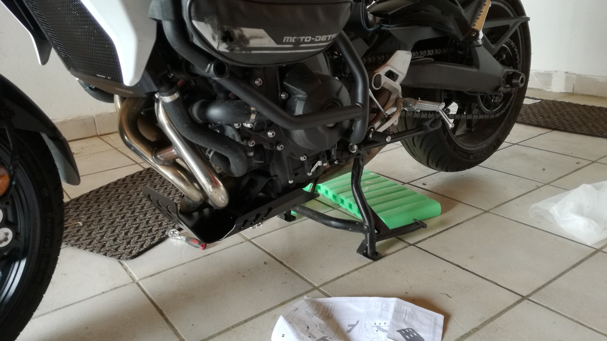

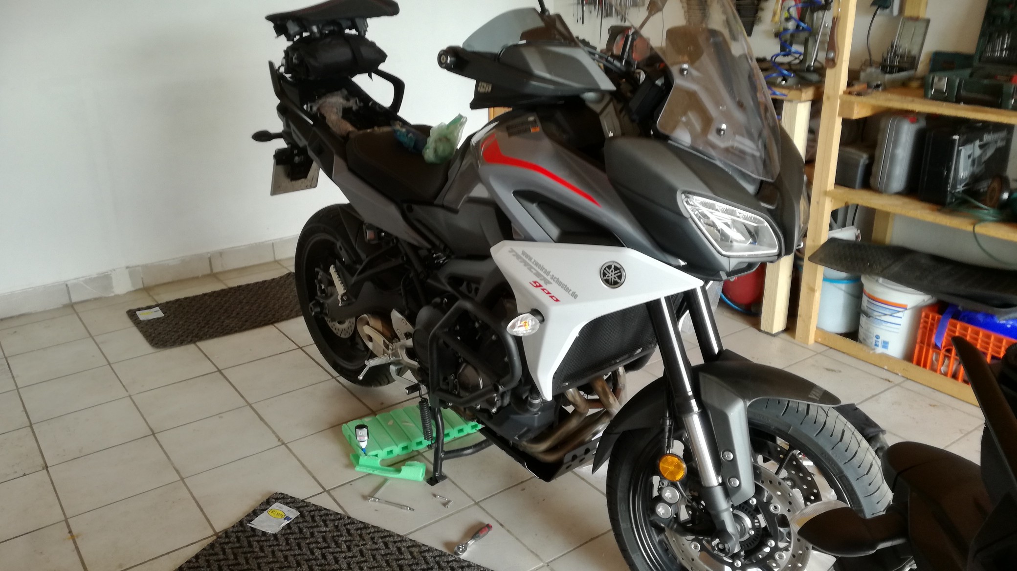

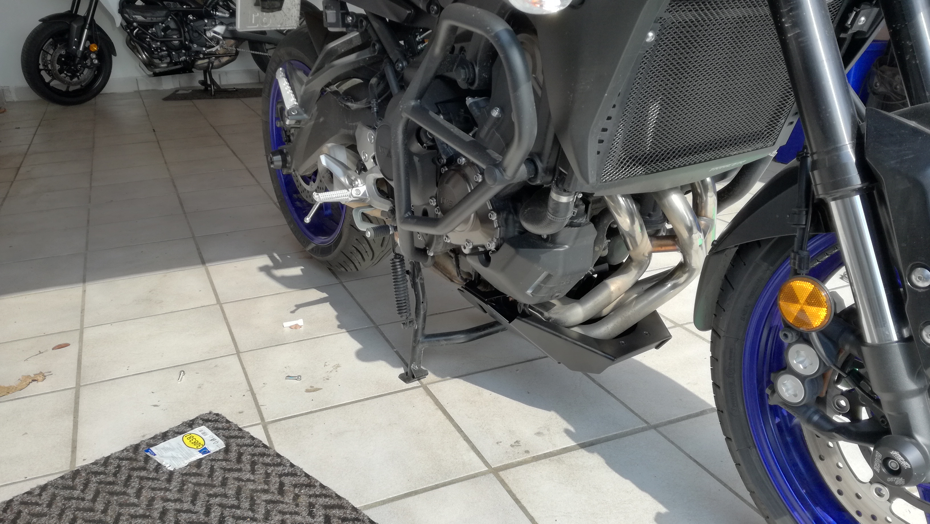

gerade mal angebaut. Vorher schwarz pulvern lassen, wirkt unauffälliger.
Ging relativ zügig. Gute Beschreibung.
Bei Ölwechsel muss das Ding ab, aber da braucht man nur das Blech lösen und wegnehmen oder Stahlbus an Ölablass.

Was kostet das Pulvern?
Sieht ganz gut aus in schwarz. In Einer trägt es für meinen Geschmack etwas zu viel auf...

Silber :-)

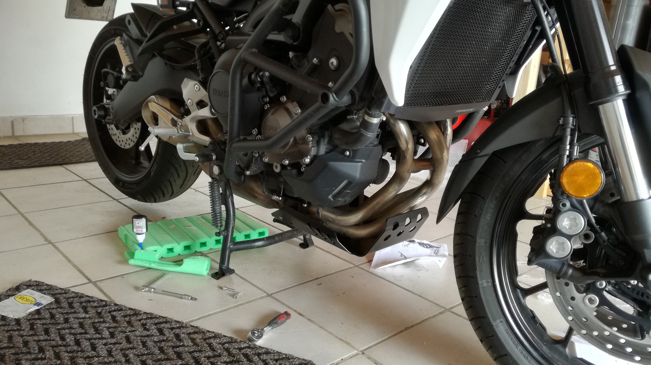

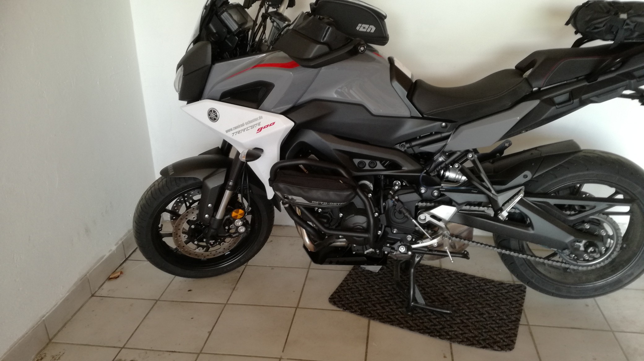

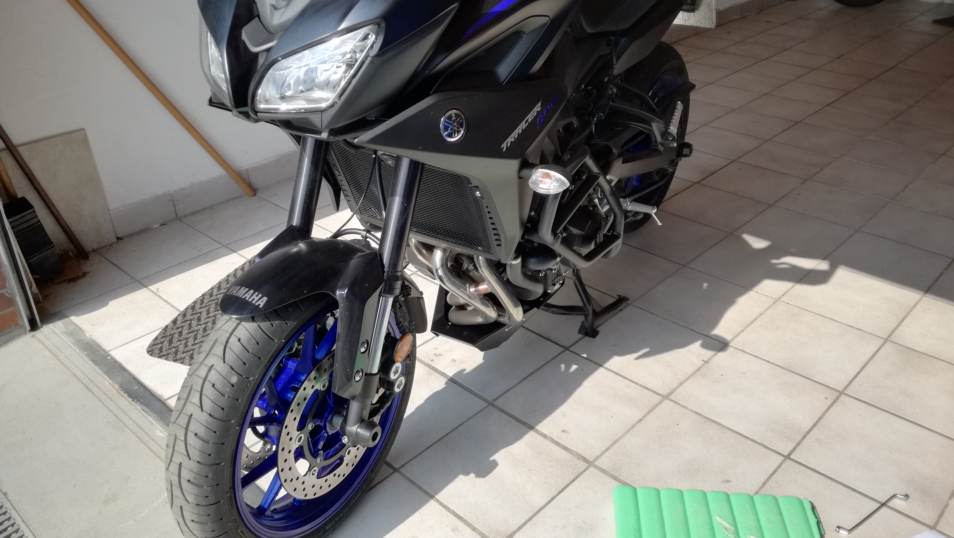

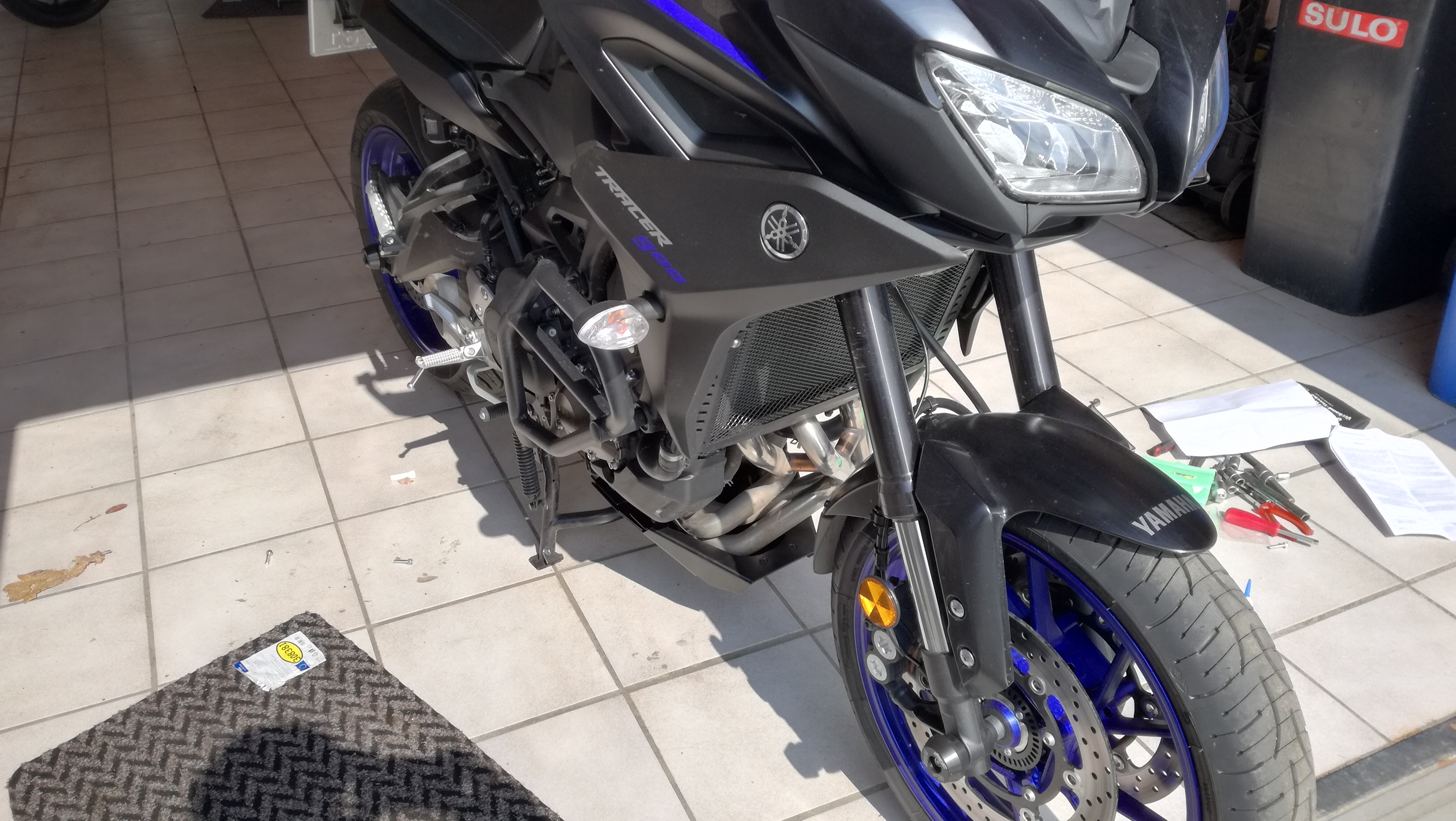

So, um das dann zu vervollständigen.
Meine Frau wollte den anderen Motorschutz und den habe ich eben angebaut. Auch hier braucht man zum Ölwechsel nur die Bodenplatte abnehmen. 2 minuten Arbeit.
Sind die gleichen Befestigungspunkte wie beim anderen.

Sieht auch klasse aus! :clap:
Was kannst du zur Passgenauigkeit sagen? Gibt es irgendwelche Scheuerstellen am Auspuff etc?

Anbau ohne Probleme. Da Träger der Platte ein Teil mit 5 Befestigungspunkten Schrauben nach und nach abwechselnd festziehen dann klemmt da nix.
Habe keinen Kontakt zum Krümmer feststellen können. Rundrum kleine Lücke.

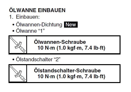

Dateianhang:
Quelle: Wartungsanleitung Tracer (GT) 2018

Wie von TracerTom geschrieben 10 NM.
Habe einen kleinen Drehmomentschlüssel der den Bereich abdeckt.

Vielen Dank @Marco1971,
so einen "kleinen" Drehmomentschlüssel habe ich auch.
10 Nm ist ja echt wenig. Gut zu wissen!

Ja, klingt wenig, dachte ich auch. Hat aber auch die Rüttelpisten in Baltikum/Skandinavien gehalten.
