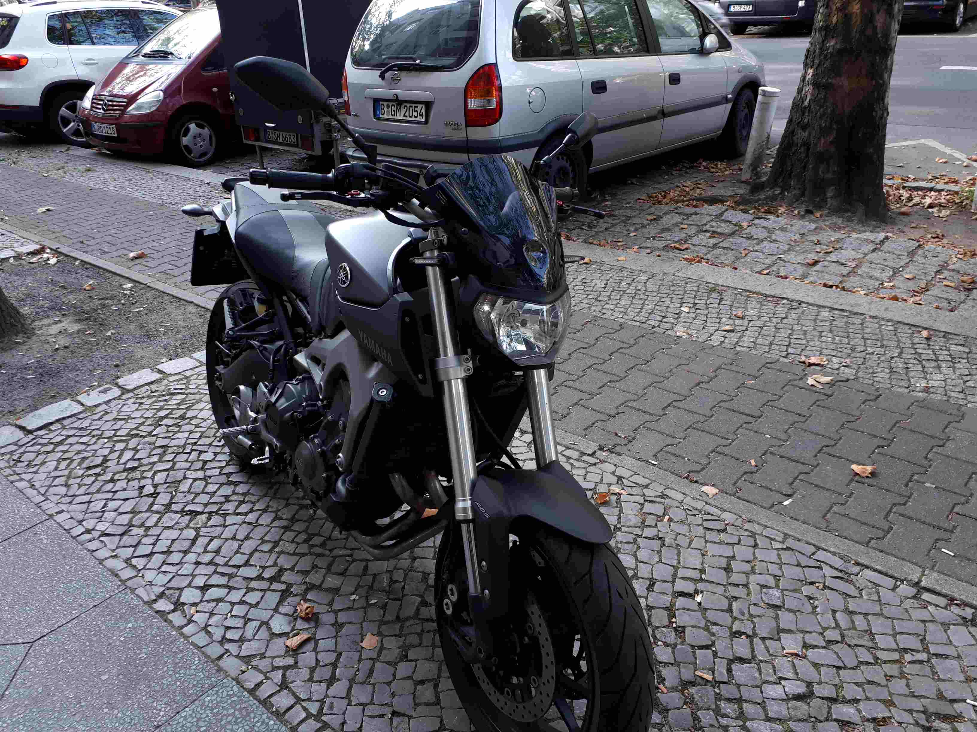

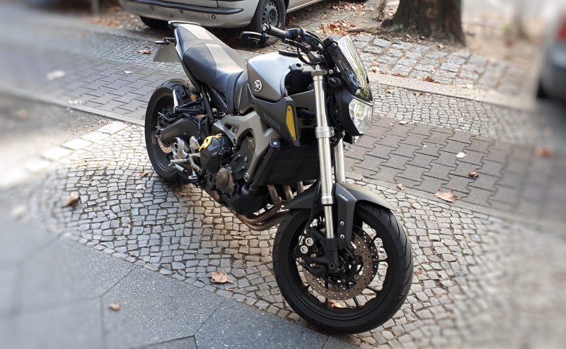

    ich bin der Neue aus Berlin, David und 28 Jahre alt. Seit mind. 15 Jahren bewege ich Mopeds, wovon ich gute 8 Jahre mit SuperSport unterwegs war (GSXT 750-1000ccm). Nach einer kurzen "Zwangspause" von etwa 2 Jahren habe ich mich beschlossen wieder anzufangen und durch einen Glücksfall vorgestern eine schöne RN 29 geschossen.
    Die Basis ist super, checkheftgepflegt und mit vielen neuen Verschleissteilen. Allerdings ist sie relativ original und muss umgebaut werden.
    Ich habe viele Pläne, doch möchte das Ende etwas offen halten. Mittlerweile (2 Tage später :icon-mrgreen: ) treffen die ersten Teile ein und ich zeige euch Stück für Stück meine Ideen.

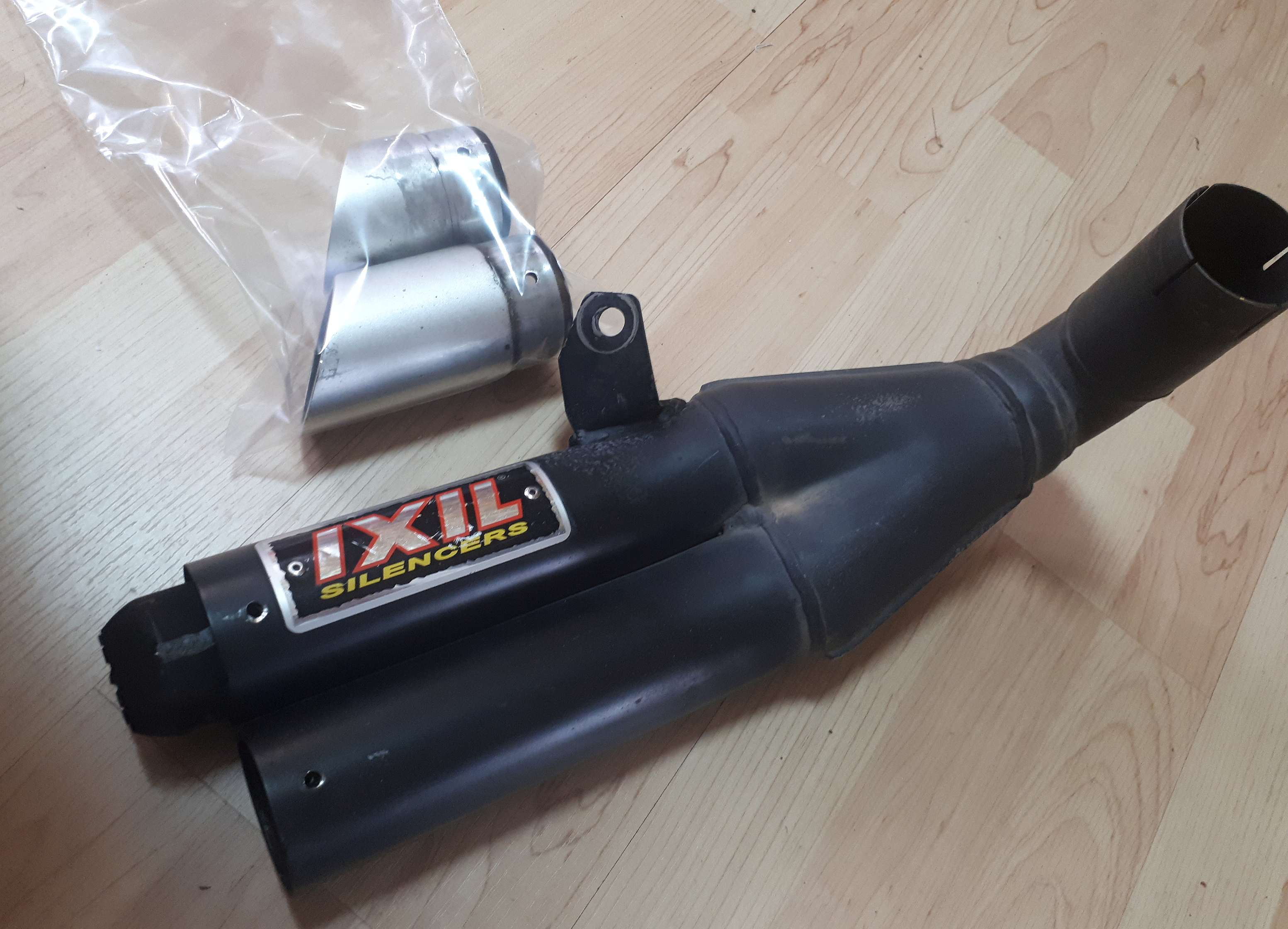

    Auspuff Komplettanlage IXIL Hyperlow

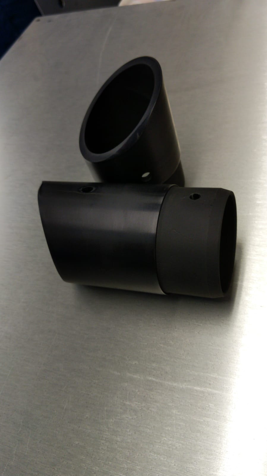

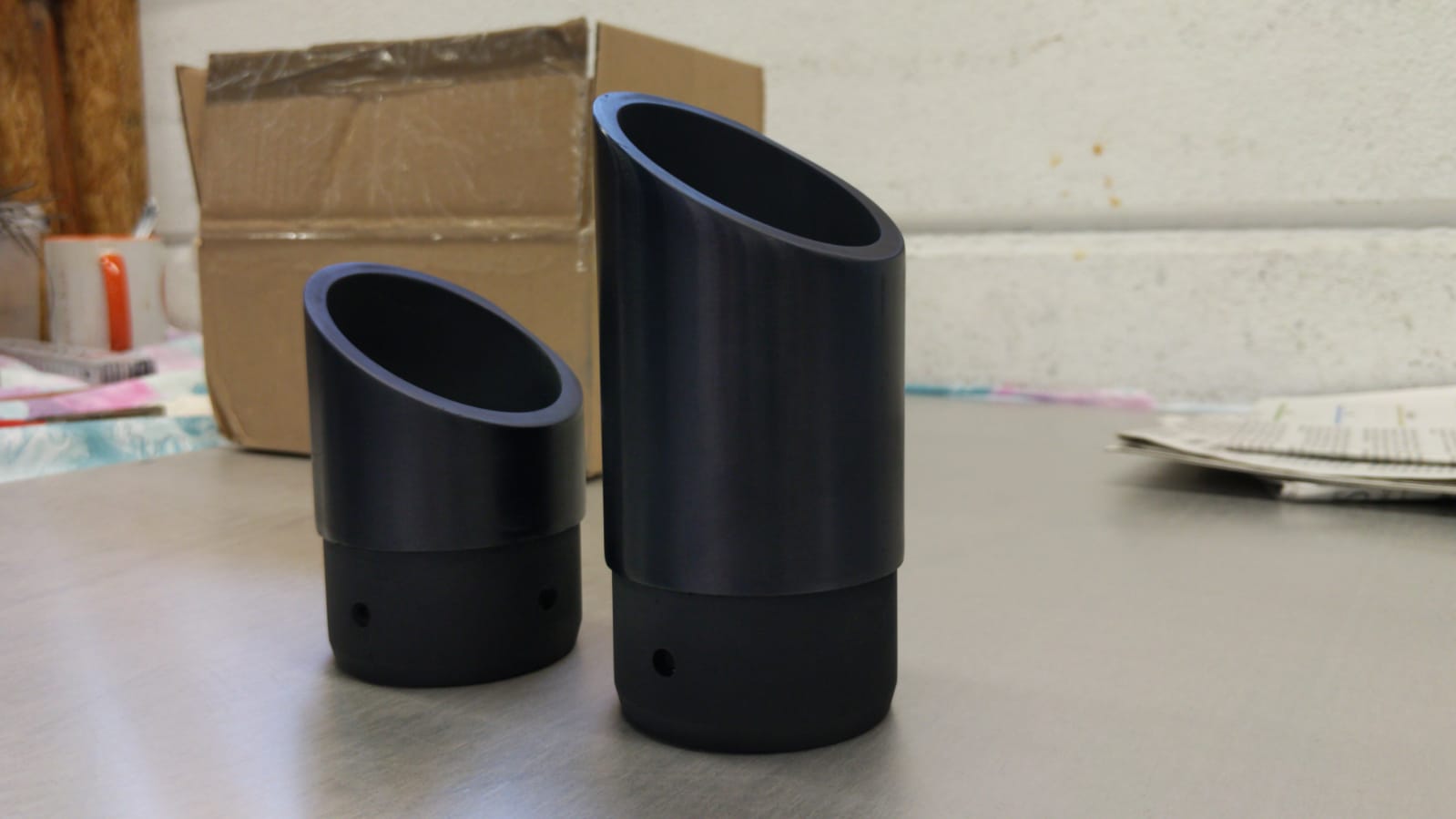

    Der gebrauchte Auspuff wird erstmal demontiert und gebeizt, so das der Krümmer wieder schick ist. Die Auspuffblenden wurden abgezogen (silber, Niete aufgebohrt) und zur Galvanikbude geschickt. Sie sollen schwarz eloxiert werden und so besser ins Gesamtkonzept passen

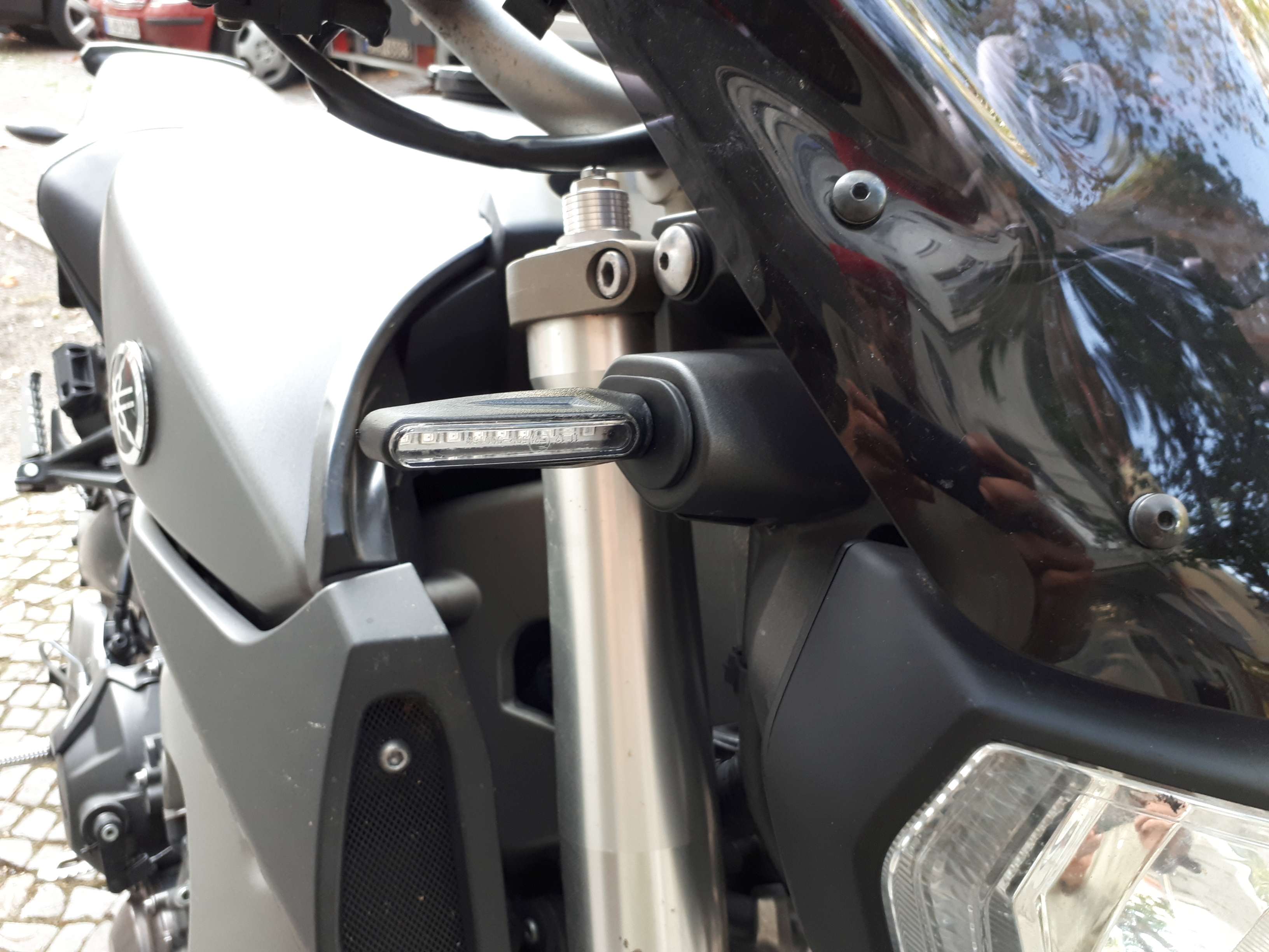

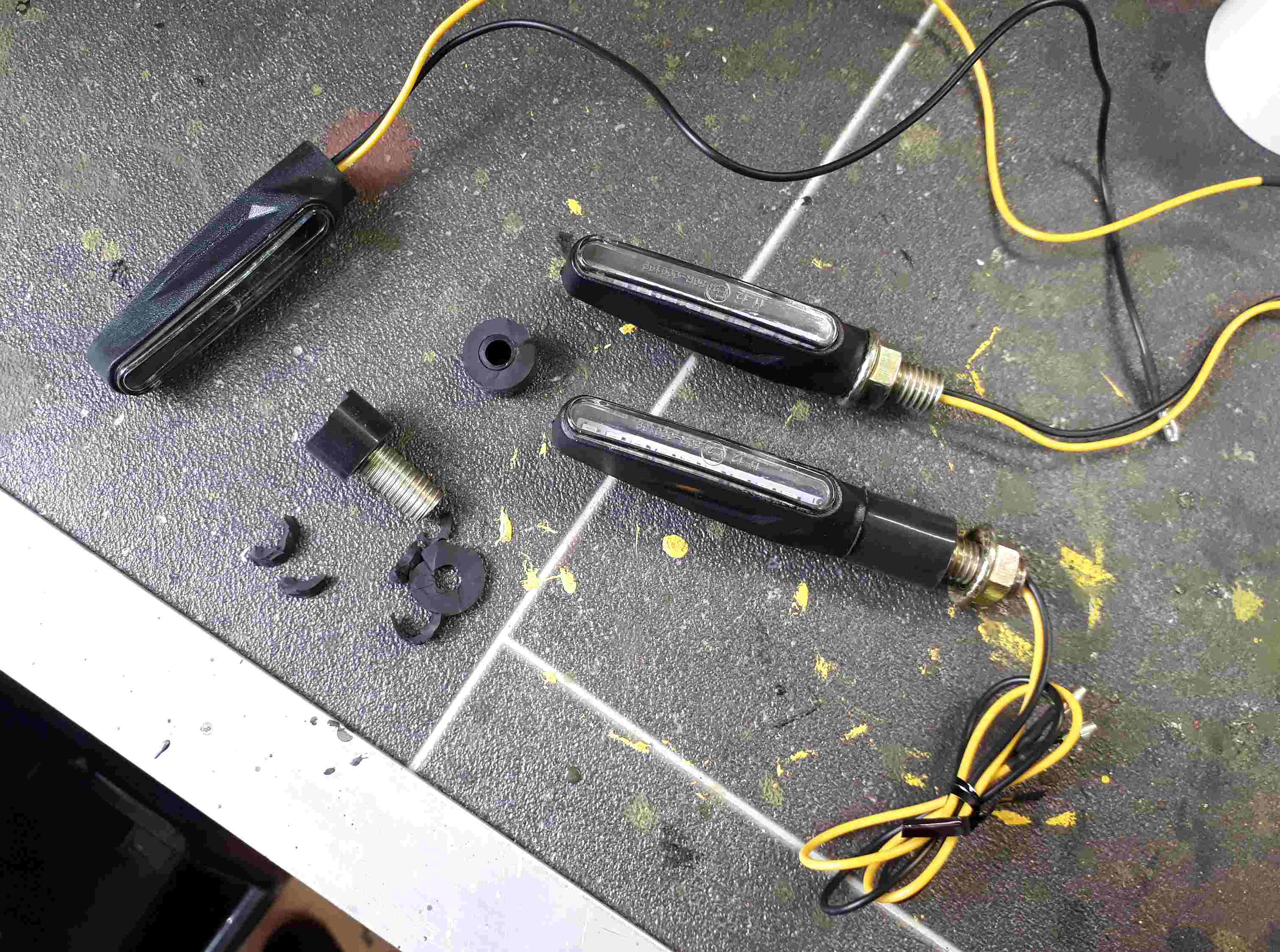

    Lauflicht LED Blinker
    Die kleinen und sehr schicken LED Blinker für gerade mal 12€ mit E-Prüfzeichen habe ich mir bei Ebay bestellt. Der Gummiarm ist für mich relativ unnötig und macht die Gesamtoptik auch etwas platt. Daher habe ich die Blinker entsprechend eingekürzt, was mit etwas Geschick relativ unkompliziert funktioniert:
    - Gummi zum Gehäuse einschneiden und abziehen. Stehbolzen freilegen und mit der Flex einkürzen. Blinkergehäuse innen vom Gummi cleanen und den gekürzten Stehbolzen einkleben. Stehbolzen rundrum im Gehäuse vergießen. Wir sparen uns mehrere cm und erhalten ein richtig sexy Lämpchen für "fast geschenkt".

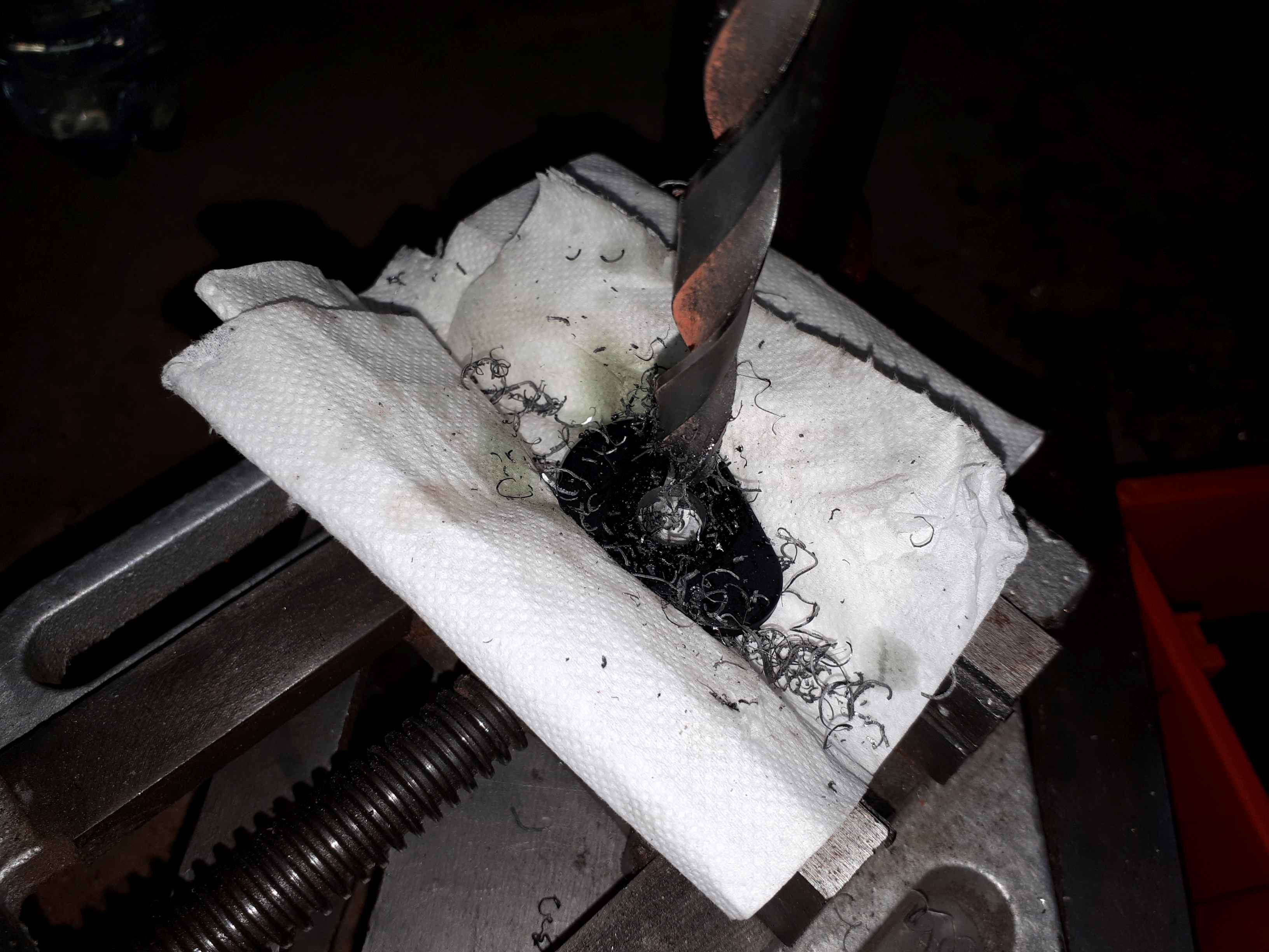

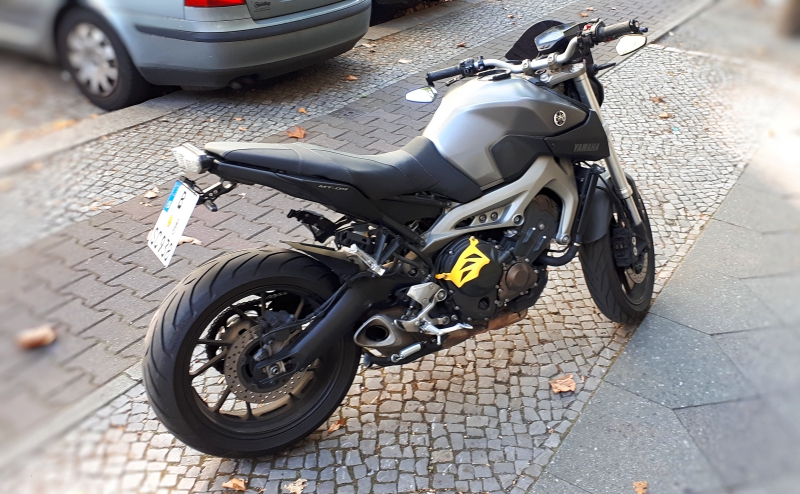

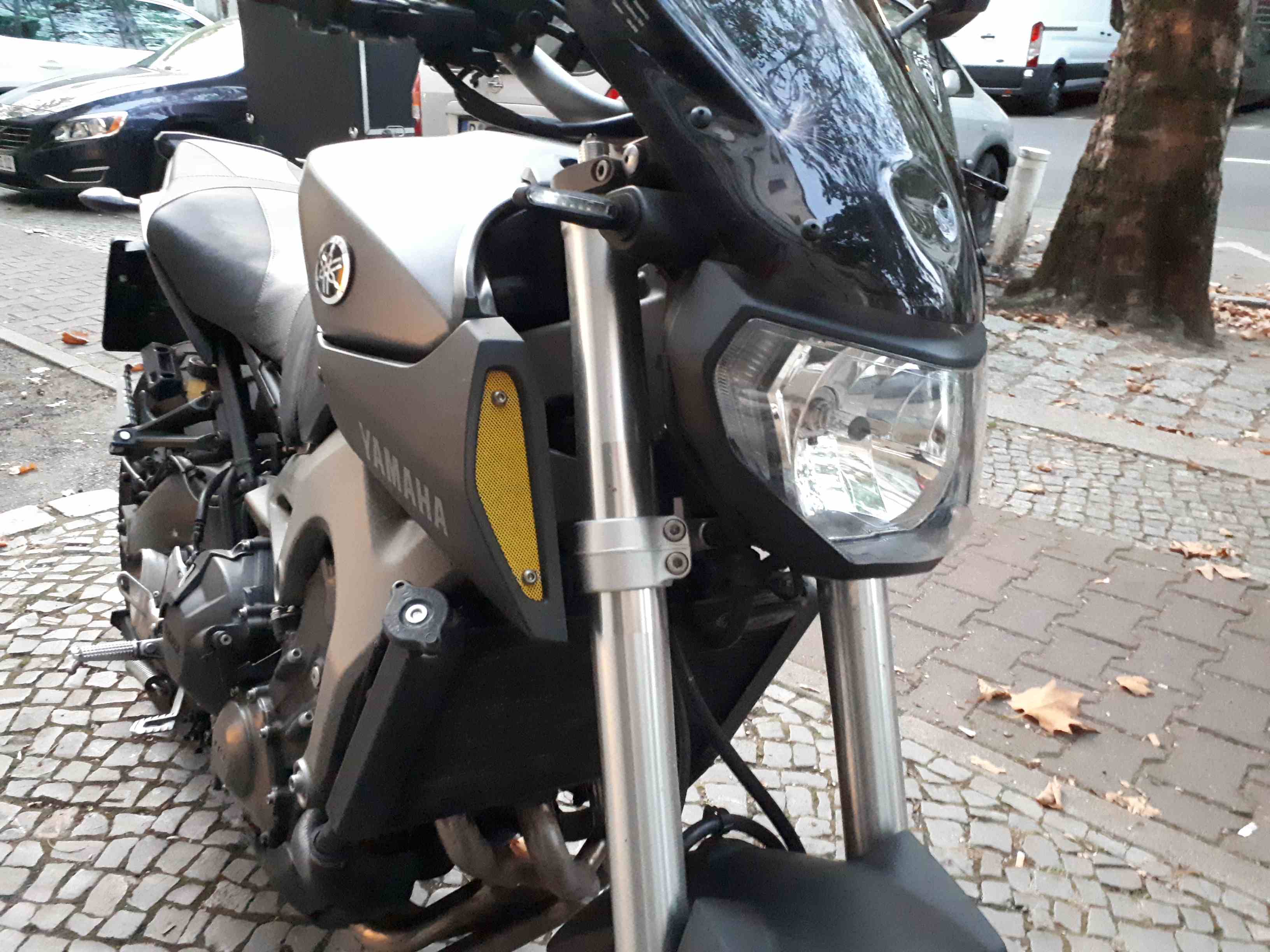

    Die mir im Forum empfohlenen Blinker Adapterplatten aus Stahl von Louis, sehen wirklich schick aus und lassen den Blinker auch schön straff gegenkontern beim Festziehen. Lediglich die Bohrung muss auf 10mm erweitert werden. Eine ausreichende Spannung der Teile, ein langsam drehender 10er Bohrer (soll stramm sitzen) und die Sache ist geritzt:
    Etwas mehr Arbeit als verhofft, wurden die Stecker der alten Blinker übernommen und nach deutscher Norm-Manier verlötet. Anschließend alles ordentlich verschrumpfen - wird zwar nie jemand sehen, ich arbeite aber gerne ordentlich:
    Das Ergebnis ist wie folgt. Ich finde es wirklich sexy. Ein Video würde das Lauflicht sehr gut zur Geltung bringen, aber das erspare ich mir sobald ich etwas mehr umgebaut habe. Für 12€ für 4 Stück und etwas Arbeit, mit E-Nummer! eine runde Sache:

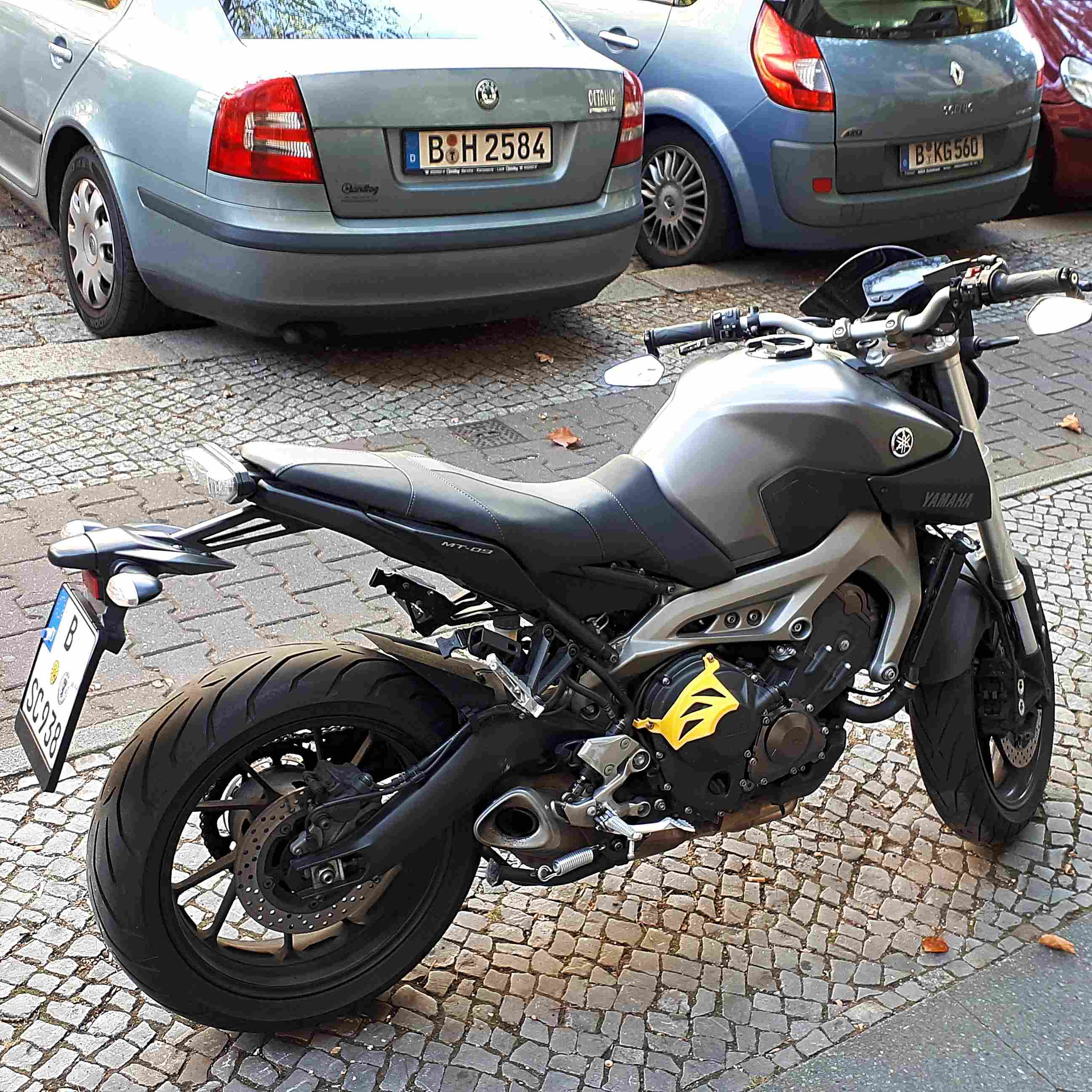

    Man könnte erahnen in welche Richtung es gehen soll.. ?

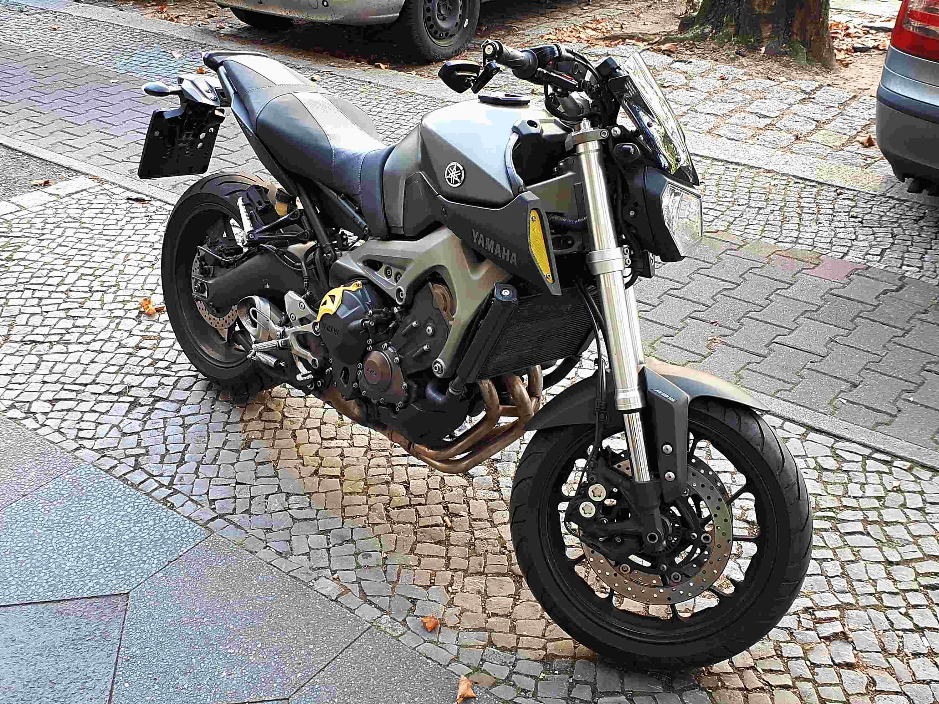

    Die Ram Air Einlässe sind ein bisschen schnöde und das Gitter schreit einen ja förmlich an, lackiert zu werden!
    Ein 6mm Schlauch und ein Nagelbrettchen fixieren die ausgebauten Luftgitter und so kann man sie ideal einnebeln oder wie in meinem Fall, abtupfen:
    Etwas heisse Luft später, kann man die halbtrockenen Teile schon wieder reinstecken! Ich genieße jetzt schon den Vorteil einer nackten Karre. In gefühlt 2 Schrauben kommt man ja sofort überall ran... :D :

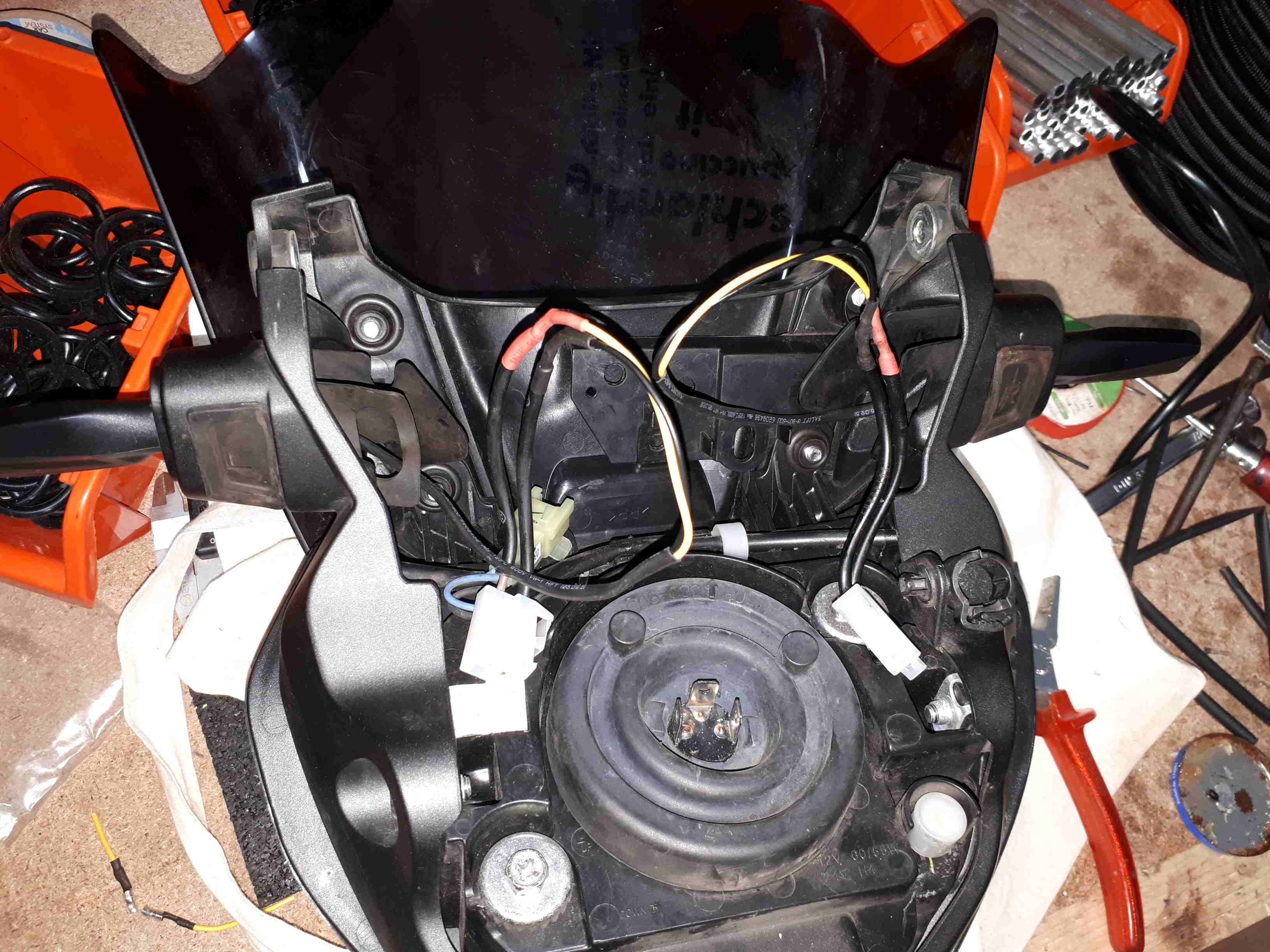

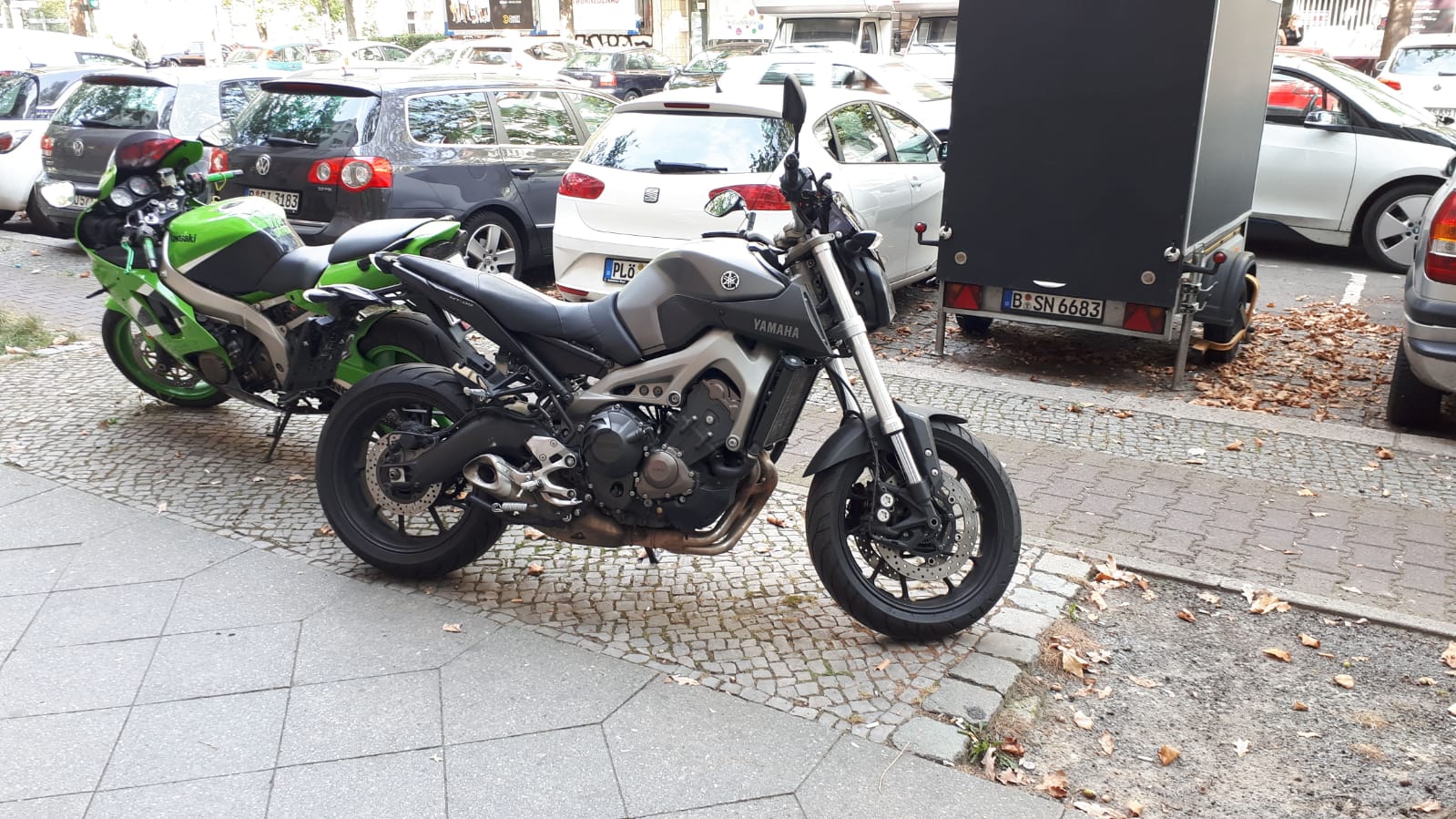

    Der Motorschutz wurde lackiert und die Lenkerendspiegel angebaut. Diese haben zwar keine ABE, sind dafür aber ziemlich wertig, ausreichend in der Sicht und dazu noch relativ günstig. Da bei Kontrolle eh nur ein kleines Verwandgeld blüht, kann ich damit leben - denn die Endspiegel mit ABE sind mir allesamt zu groß und machen die Gesamtoptik kaputt.
    Zum Verbauen der Lenkerendspiegel mussten alle Amaturen nach innen versetzt werden. Bei den Kunststoffgehäusen habe ich den Haltenippel abgeschnitten, das hält auch ohne sehr gut. Beim Gasgriff wurde eine neue Bohrung gesetzt und der Lenkerendspiegel wurde noch mit einer schwarzen Nylonscheibe auf Distanz zum Gasgriff erweitert - sodass hier nichts klemmen kann.

    Beim Auspuff warte ich noch auf das Feedback des Eloxierer - er ist sich noch nicht sicher ob die Endkappen eloxiert werden können, da es vermutlich Gussmaterial ist.
