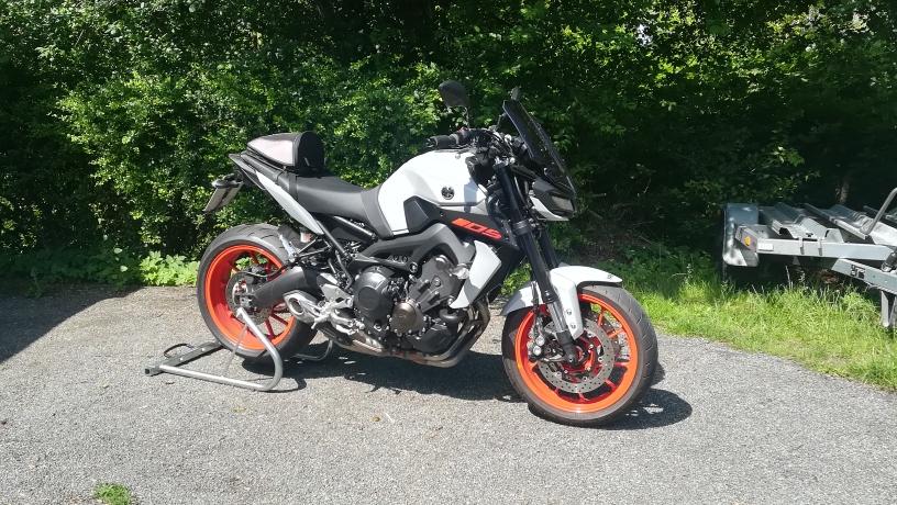

    Hi ,
    wie definierst du " Bremer Raum " ? Ich wohne in südlich der Elbe im Westen von Hamburg . Ich habe mir von Ibex ( via Ebay ) den Kennzeichenhalter incl der Halterungen für die Orginalblinker besorgt und montiert , weiß nicht mehr genau wie lange ich gebraucht habe , war aber nur n Bruchteil der hier gennanten 7,5 h , beim 2. Mal wäre ich auf jeden Fall noch mal schneller

    In meinem Fall war der Unterschied zwischen Händler machen und selber machen 170 €( bei einem Neufahrzeug ) , ok , wenn man keinen Bock hat selber zu schrauben dann machen lassen , aber wenn man nicht unbedingt 2 linke Hände hat und auch die Lust und Möglichkeit hat , selber machen .
    Meine Vorgehensweise bei dem Ibex Halter :
    1. Aufbocken
    2. Den Kabelkanal auf dem Kettenschutz für die Kennzeichenleuchte öffnen , Stecker trennen und Kabel lösen bis auf die rechte Seite von der
    Hinterradabdeckung , ist mit Kabelbindern befestigt
    3. Hinterachsmutter lösen , orginal Kennzeichenhalter entfernen und den Kettenspanneranschlagklotz der von Ibex mitgeliefert wird auf die
    Hinterachse schieben
    und Mutter festziehen , da brauch man nix ausrichten oder spannen wenn die Kette vorher richtig eingestellt war , der Klotz hat das gleiche
    Abstandsmaß wie der org Kennzeichenhalter
    4. Kabel für die Kennzeichenleuchte nach oben unter die Sitzbank Richtung Heck verlegen
    5. Abdeckungen auf der Rahmenunterseite über dem Hinterrad entfernen
    Kennzeichenhalter montieren
    6 .Bei Verwendung der orginalen Blinker müßen die Kabel um ca 10 cm verlängert werden , diese dann wieder montieren und anschließen
    7. Ich hab den Stecker der orginalen Kennzeichenleuchte verwendet und ihn an die mitgelieferte LED Leuchte montiert ( Polarität beachten ) und
    diese dann montiert und angeschloßen
    8. Abdeckungen auf der Rahmenunterseite wieder montieren , abbocken und fertig
    Für die elektrischen Verbindungen habe ich mit Schrumpfschlauch ummanteltet Quetschverbinder verwendet
    Wenn noch Fragen oder Bilder gewünscht , einfach melden
