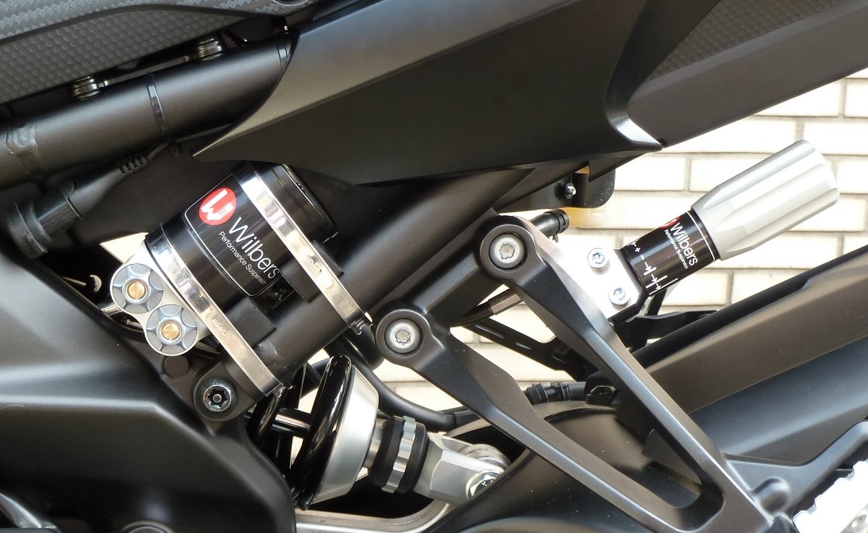

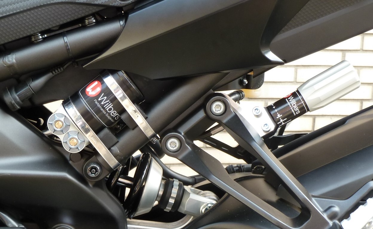

Beim 641er sind sowohl ZUG als auch DRUCK -Stufe verstellbar ( und zwar am Ausgleichsbehälter - soviel ich weiß )
Man sieht doch am Bild der 641er deutlich dass die Zugstufe auch direkt am FB eingestellt wird oder? Die beiden Verstellräder am Ausgleichsbehälter sind doch jeweils für High-/Lowspeed?
Aber das kann sicher jemand mit einem 641er aufklären.. wenn sie schon jemals daran rumgeschraubt haben. :lol:
Klar sieht man das..... wenn man hinschaut :mrgreen:
Das Bild zeigt auch die erwähnte Komplettvariante: 641er mit Federvorspannungelement mit Verstellschraube

FloAlex hat geschrieben:
Wie viel mehr Vorspannung eigentlich?
Hab Solo 13 Klicks. Mit Sozia und Gepäck jetzt mal 20 Klicks, aber ich höre die Kette wieder singen.
Morgen probiere ich mal maximale Vorspannung.
Du meinst die zugstufe das ist die Geschwindigkeit wie schnell da federbein ausfedert mit den Klicks, Federvorspannung ist was anderes, damit stellet man den negativfederweg ein , sollte so ca. 30 mm betragen , den must mit dem hackenschlüssel einstellen am federbein
_________________
R6 , FZ8 , 1290SDR , MT09
Nach oben
 Profil Personal album
BeitragVerfasst: Sa 31. Mär 2018, 07:46
Offline
Registriert: Di 6. Sep 2016, 12:10
Beiträge: 130
Wohnort: München
Modell: Tracer 2016
KM-Stand: 8000
ABS: Ja
icemanfz8 hat geschrieben:
ich meine tatsächlich die Vorspannung - nicht die Zugstufe. Ich hab den hydraulischen Versteller („Handrad“) am 641 dran und der macht auch Klicks (zumindest klickt es, wenn ich daran drehe).
Nach oben
 Profil userposition on geomap
BeitragVerfasst: Sa 31. Mär 2018, 07:54
Offline
Registriert: Sa 29. Apr 2017, 14:34
Beiträge: 163
Images: 4
Modell: -MT 09 RN43
KM-Stand: 6000
ABS: Ja
Ok dann ist es klar, dann auf ca 30 mm negativfederweg einstellen im voll belastenden Zustand wenn da nicht möglich ist past die Feder nicht oder war vom Grund der falsch eingestellt ab Werk https://www.motorradonline.de/fahrwerk/ ... 96688.html interessant zu lesen
