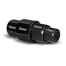

    Ein Typ beim Louis gibt es eine Nuß,ich weiß nicht wie es beschreiben soll aber es ist Imbus und hat die Maße 17 22 24 19 .
    Zu meiner R1 Zeit habe ich einfach ein 17 6 Kant runter sägen lassen,und in die 17 Nuß und fertig war die Imbus Nuß
    Habe ein Bild gefunden von der Nuß,so sieht sie aus.
