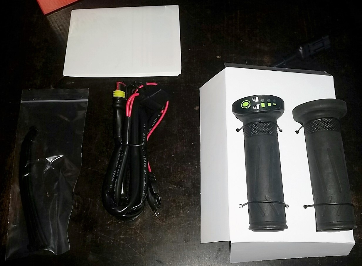

    Gekostet hat der Artikel 169,90€ und der Inhalt sieht wie folgt aus:
    1. Heizgriff Links mit integriertem Schalter + Heizgriff Rechts
    2. Kabelbaum mit Sicherung [15A] (zur Verkabelung von Heizgriff zu Batterie)
    3. Kabelbinder 5 stk

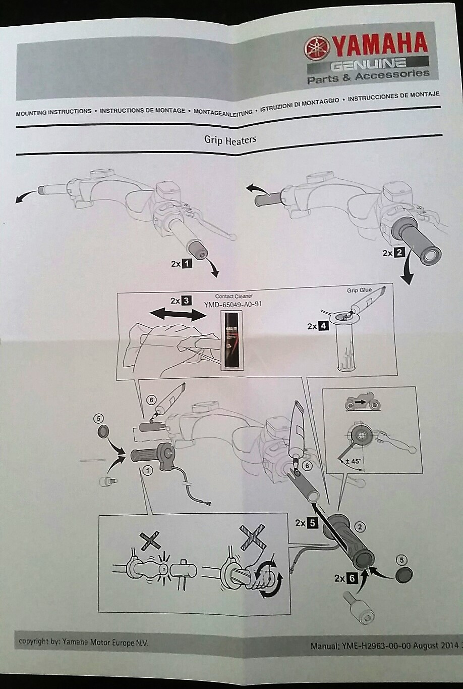

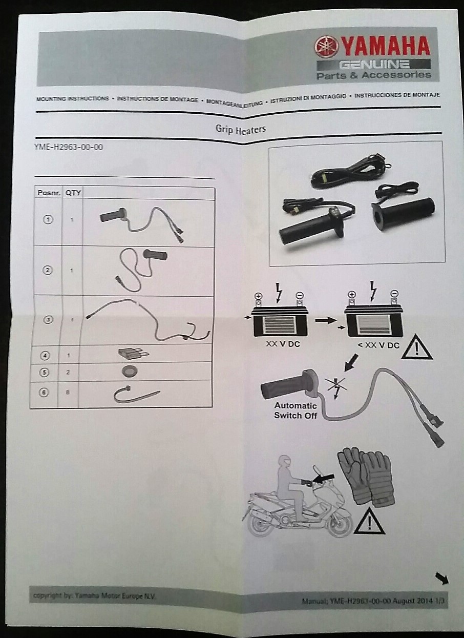

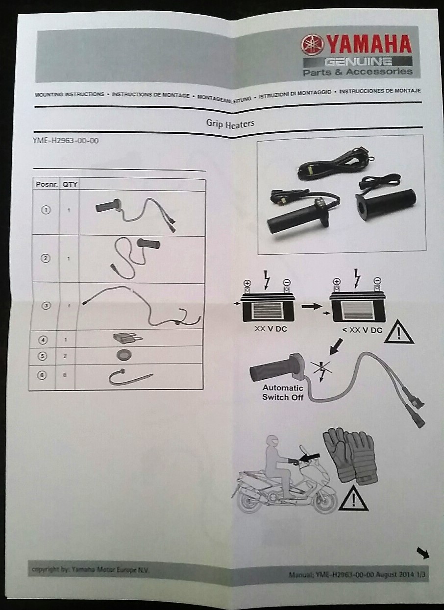

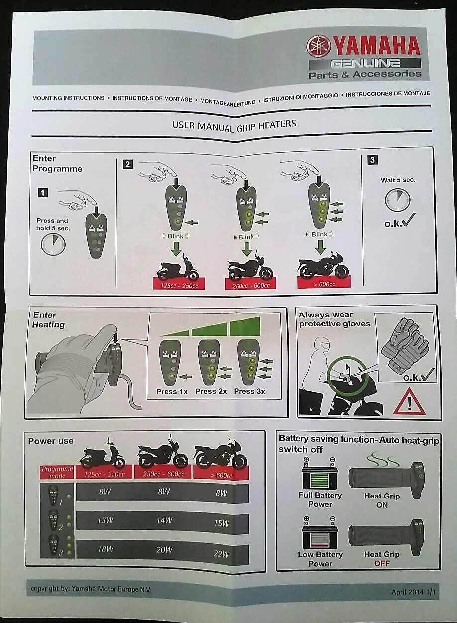

    Anbei findet ihr ein paar Bilder von der Verpackung und der Montageanleitung:
    siehe unten :D

    Ich werde nächstes Jahr das Faclift der MT 09 bestellen und interessiere mich auch für die Griffheizung.
    Eine Frage hätte ich zu der Position des Kabelabgangs am Gasgriff.
    In der Anleitung gibt es ein Bild zur Orientierung.
    Ich interpretiere das so, dass der Kabelabgang in Leerlauf 45° nach hinten bzw. nach unten zeigen soll (6:00 Uhr bis 7:30 Uhr)
    Wenn ich das auf dem Video richtig sehe hast Du Dich für ca. 6:00 Uhr entscheiden (senkrecht nach unten).
    War das eher Zufall, oder hast Du das bewusst so gewählt? Eine Kollision scheint es ja nicht zu geben, also passt es.
