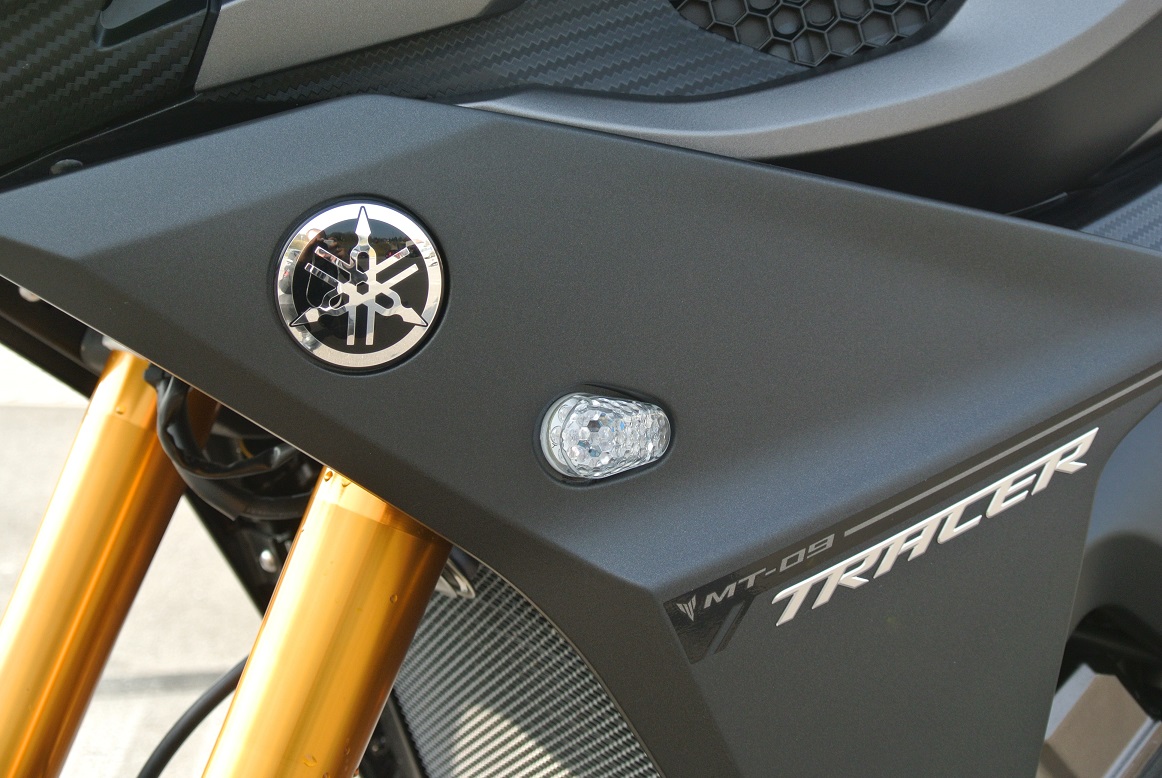

    Hallo zusammen,
    ich habe heute mal eine Frage an alle die Ihrer Tracer schon neue LED-Blinker verpasst haben.
    Vorne braucht man ja sog. Adapterplatten um die LED-Blinker festziehen zu können, bzw. dass es nach was aussieht.
    Was muss vorne alles abgebaut werden, um die alten Blinker zu entfernen und neue festzumachen?
    Danke im voraus
    Gruß Frank
    Nachtrag:
    Passen die auch 100%ig bei der Tracer?
    http://www.eiweiss-raceparts.d…n-yamaha-2013-p-4441.html
    Ich benutze für die blinker immer die aluplättchn von ixs. Sind schöner als kunsstoff und passgenauer. Du musst die seitenverkleidung abnehmen und dahinter noch ne abdeckung entfernen. Für den zusammenbau benötigst du pro seite 4 original metallklammern da diese in der regel kaputt gehen.
