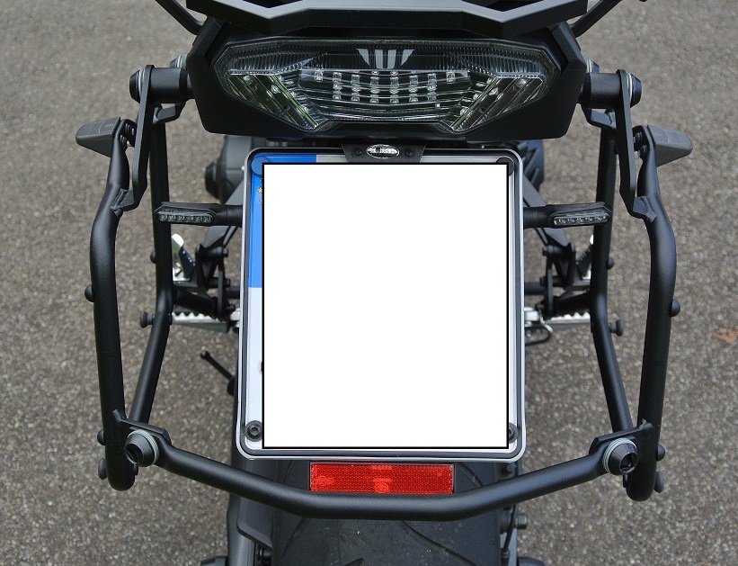

    So sieht es jetzt bei mir mit dem kurzen Kennzeichenträger von Yamaha und den TDM/FJR/Fazer-Koffern aus. Passt gerade so dazwischen, aber von der Seite kann man die Blinker dann auch nicht sehen.
