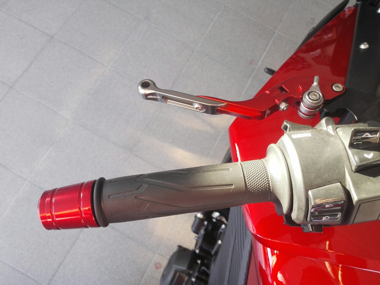

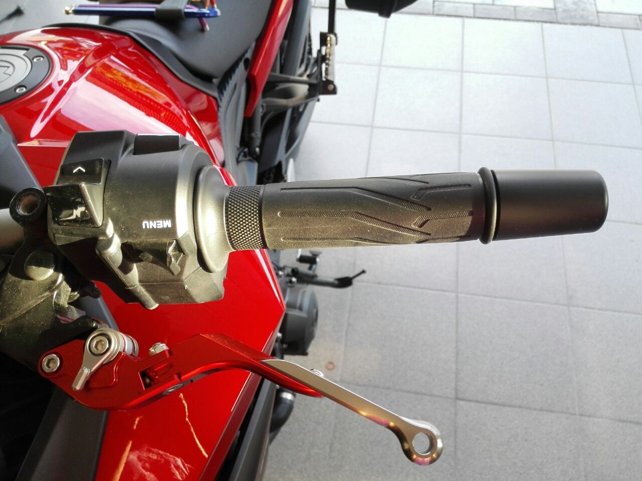

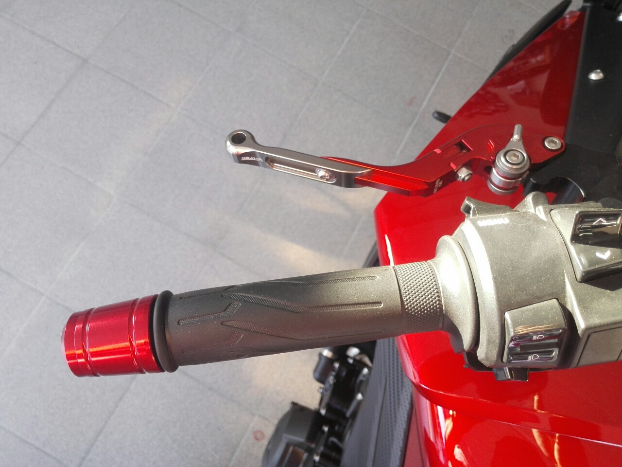

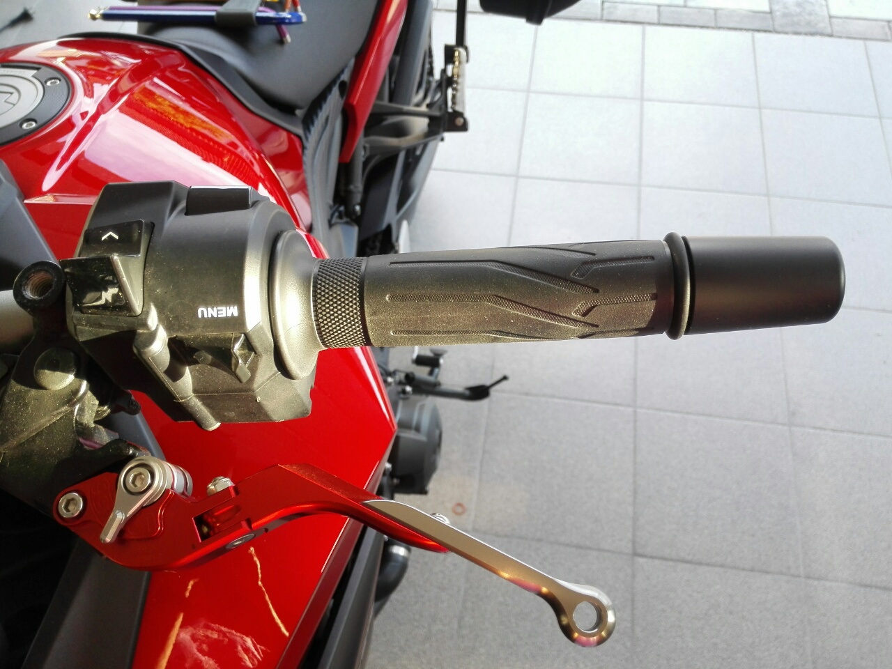

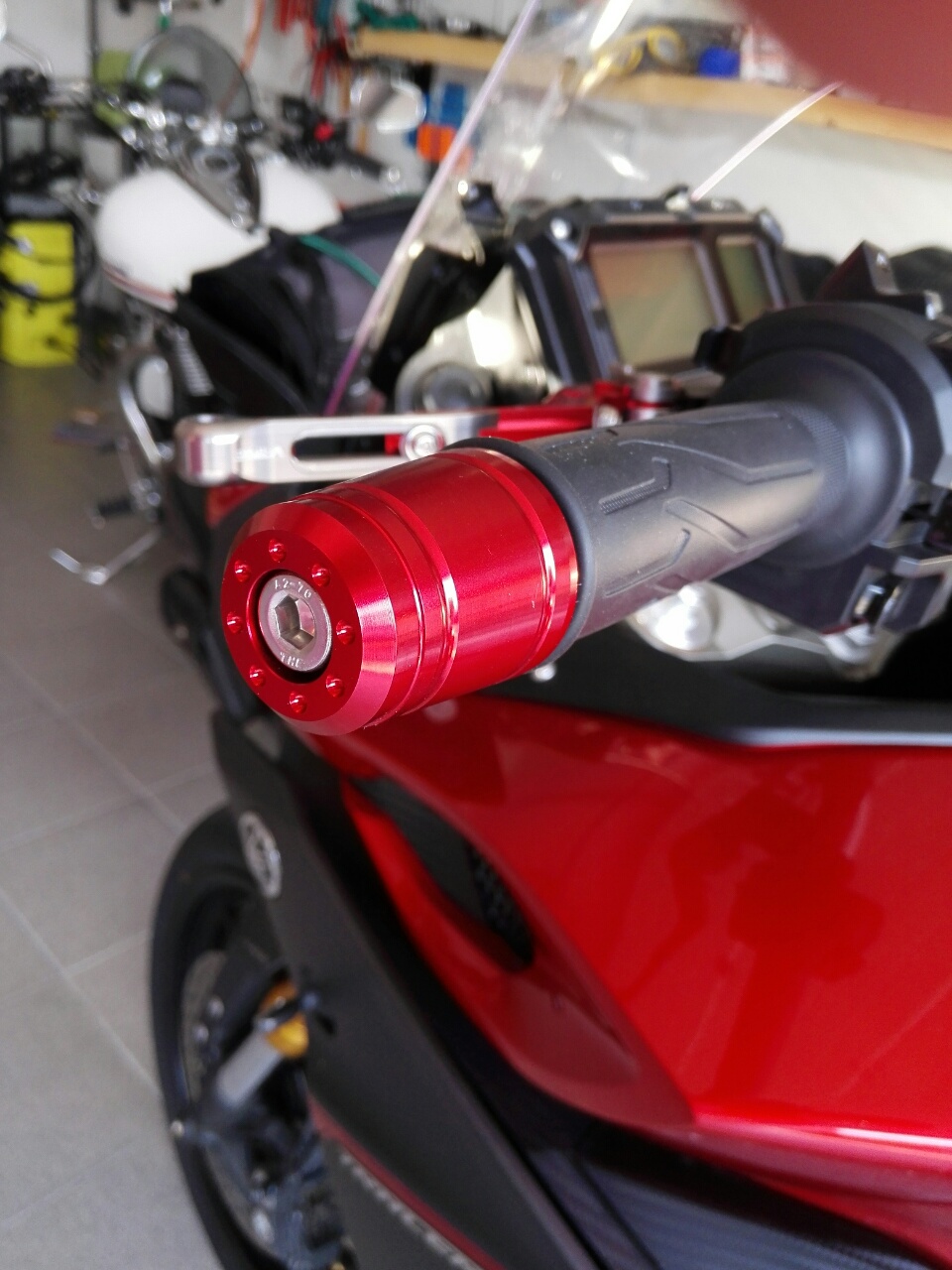

    ...die martialischen Handprotektoren habe ich demontiert. Im Sommer brauch ich Luft an den Flossen und eventuell wird die Wackelei ja weniger. Als Lenker-enden habe ich die Pro-Bolt montiert (25€). Alternativ funzen auch die Kellermänner classic. In die Lenkerenden
    gehört ne M8 Schraube - das ist weitgehend identisch mit Kawasaki.
    Werde die Pro-Bolt behalten, da sie kürzer und schön bunt sind. Die beigefügte Inbusschraube hat 1A gepaßt von der Länge
    Wieviel schmäler wird der Lenker ohne die Handprotektoren?

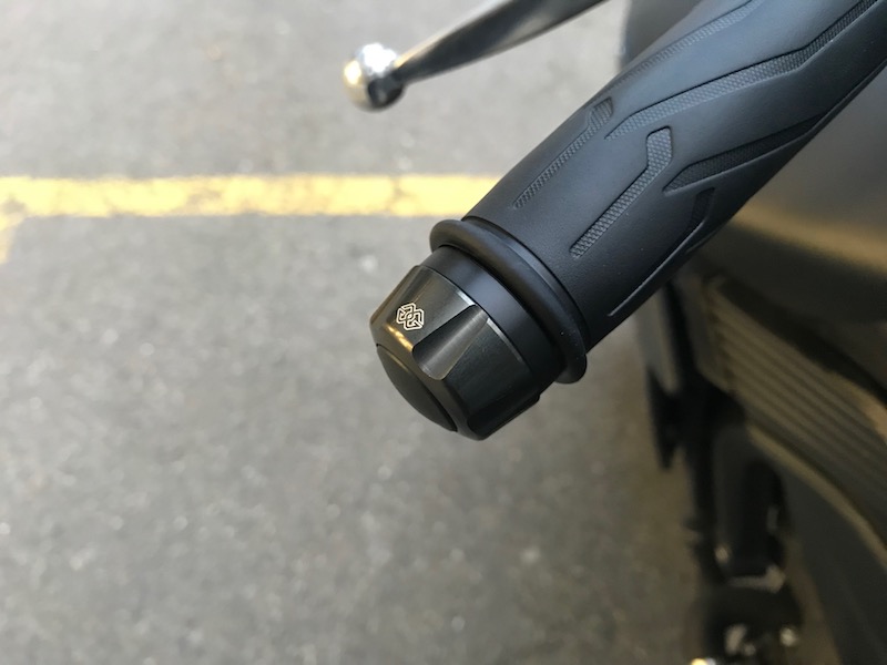

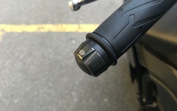

    Ich habe die Handprotektoren auch entfernt und mir kurze Lenkerenden aus Edelstahl drehen
    lassen, auf die ich dann die Lenkerendenspiegel montiert habe.
    Ist immer noch schmaler als mit den Protektoren und super Rückblick!!

    Und ich hab da noch ne Frage, ich habe die Griffschalen abgeschraubt, und die die Kellermänner versucht dran zu schrauben, allerdings sind die Schrauben ausm Karton zu kurz (1 Umdrehung ist etwas zu mager). Dann sind da ja so Hülsen im Lenker drin, in denen das M8 Gewinde drin, die gehen außen leicht konisch auf, das sieht irgendwie komisch aus wenn ich die Gewichte dran setze, da die von Kellermann ja innen ausgedreht sind. :doh:
    Sind die PB Gewichte an der Innenseite Plan und liegen da besser an?

    Hi,
    war bei mir auch so....im Bauhaus gibt es für 50 cent 2 Imbusschrauben welche länger sind...ich hab 10mm mehr geholt als die Originalen
    vg pat
