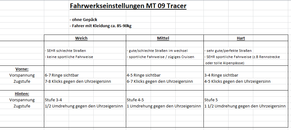

    Da ich meine Tracer in sehr, sehr verschiedenen Szenarien fahre (Stadt mit Kopfsteinpflaster, schlechte Straßen, gute Straßen, Alpenpässe hochheizen, ruhig über Landstraße cruisen, mit Gepäck und ohne Gepäck) habe mir die letzten Wochen mal die Arbeit gemacht und diverse Szenarien für die Tracer "durchgespielt".
    Danach habe ich eine Tabelle erstellt und meine Erfahrungen rund um das Fahrwerk in 3 Setups zusammen gefasst, auch für mich selber damit ich nicht jedes mal von Vorne anfange wenn ich z.B. mal auf der Rennstrecke war oder mit Gepäck unterwegs war und die Federung umgestellt habe.
    Vielleicht findet da der ein oder andere eine Einstellung die auch für ihn passt.
    P.S. Was mir dabei aufgefallen ist, dass die Zugstufe für Hinten totaler unterdämpft ist. 85% des Regelbereiches der Zugstufe hinten ist nicht nutzbar da das Heck dann viel, VIEL zu schnell ausfedert. Da hat es Yamaha definitiv übertrieben...
