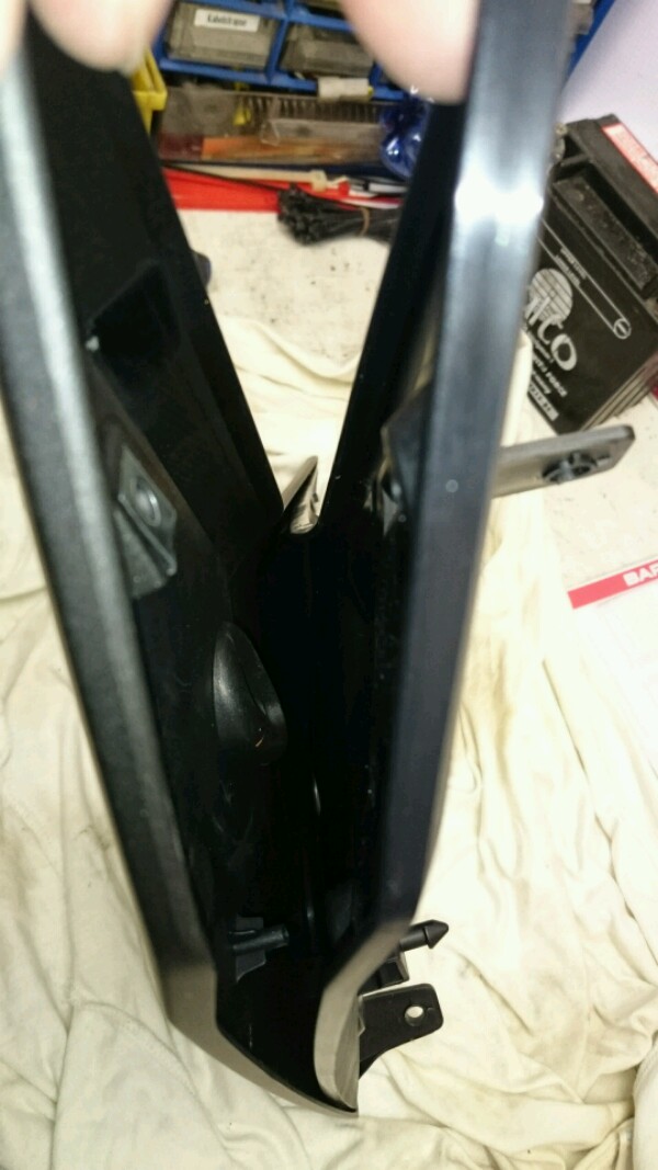

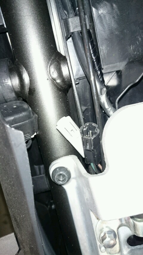

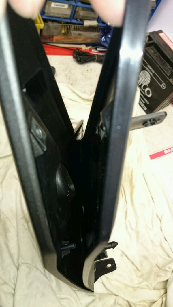

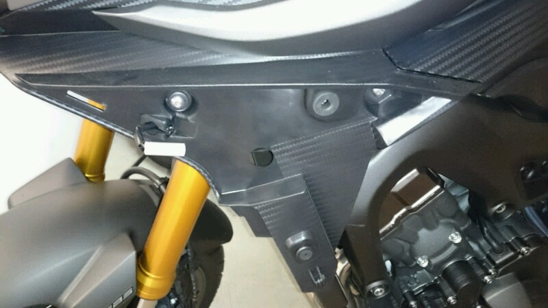

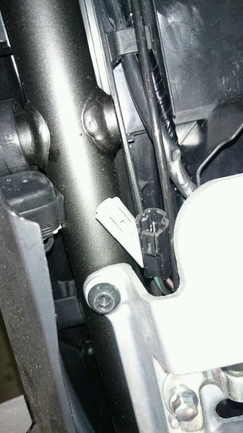

    Habe heute mal das Basteln angefangen. Vordere Verkleidung mit den sichtbaren silbernen Sechskant Schrauben lösen Achtung sind spezial schrauben halbe Drehung reicht und nicht verbummeln! Oben mittig sitzt die Verkleidung noch in einem Gummi Vorsichtig rausziehen. Blinkerkabel lösen.

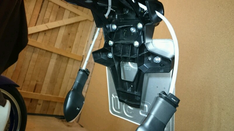

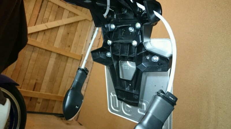

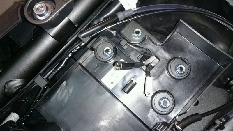

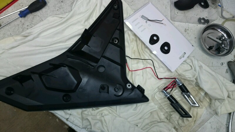

    Um den Blinker aus der Verkleidung zu bauen 3 Innensechskant Schrauben rausdrehen. Zusätzlich muss mindestens einer der Stern Nieten gelöst werden. Ich habe den in Fahrtrichtung vorderen genommen dann läßt sich die Verkleidung soweit öffnen das man an den blinker dran kommt. Der Orginal Blinker ist nur durch die Kunststoffplatte in den Gummis gehalten. Hinten habe ich die Kabelverbindung der Blinker unter der Sitzbank gelöst, schwarzer und grauer Stecker und die Kabel nach hinten aus dem Kennzeichenhalter gezogen. Blinker sind in gleicher Form wie vorn befestigt. Als nächstes werden die Orginal Kabel an sinnvoller stelle getrennt und die neuen Blinker angelötet und mit Schrumpfschlauch isoliert. Zur Montage der neuen Blinker sind Adapter platten nötig gibt's bei Tante und den Anderen... Platten Mutter und Scheibe natürlich vor dem verlöteten in richtiger Reihenfolge auf die Kabel ziehen. Der Austausch des lastunabhängigen Blinkrelais war zu meiner Freude plug and play. Stecker passte und es funktioniert sogar mischbetrieb Led und normale Blinker. Vortsetzung folgt
