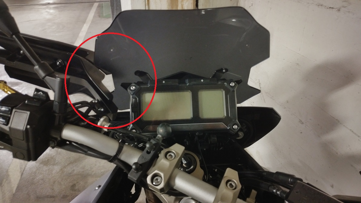

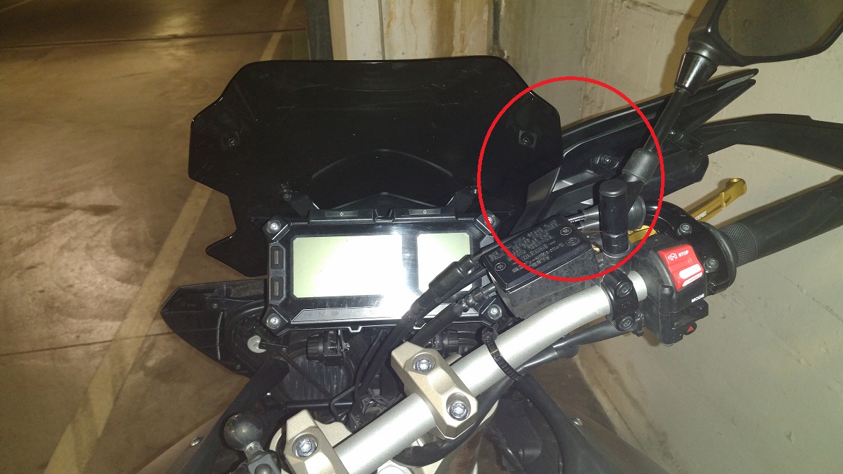

Mir ist heute folgendes aufgefallen :o :o
Woran liegt das?? Wie kann man das beheben.

Es geht darum dass wenn ich komplett nach rechts lenke, habe ich links noch genügend Platz zum Windshield
Wenn ich komplett nach links drehe, stoße ich mit dem Handguard am Windshield an.

Du hast die Ermax Sport Scheibe dran und die Ausschnitte für die Handprotektoren "scheinen" ungleich zu sein.
Ist aber nicht so,... wie schon beschrieben, musst du den Handprotektor etwas verstellen, dann geht es.
Es stört aber nicht wirklich beim Fahren, weil du ja nicht am Windschild anschlägst.
Lediglich könnte ich mir vorstellen, dass der TüV da was bemängeln würde.
Aber wie gesagt, Handprotektoren entsprechend nach oben oder unten drehen, dann passt es eigentlich.

Der "Lenkeranschlag" (also das massive Teil im Bereich des Lenkkopflagers welchen den Einschlag begrenzt-ich kenne die genaue techn. Bezeichnung für das Ding nicht) kann links und rechts unterschiedlich sein. Das ist aber egal da im Fahrbetrieb niemals so stark eingelenkt wird.
Bei der originalen Scheibe wird der Ausschnitt für die Protektoren so gemacht sein dass es keine Kollission gibt.
Bei einer Zubehörscheibe kann es eben vorkommen dass es nicht so passt.
Wie andere Kollegen schon geschrieben würde ich versuchen die Protektoren etwas zu drehen.

Dürfte daran liegen, dass der Lenker - Werksseitig - nicht mittig montiert ist. Wurde hier irgendwo schon mal besprochen
Handguard "nachstellen" ist die einfachste Lösung.
