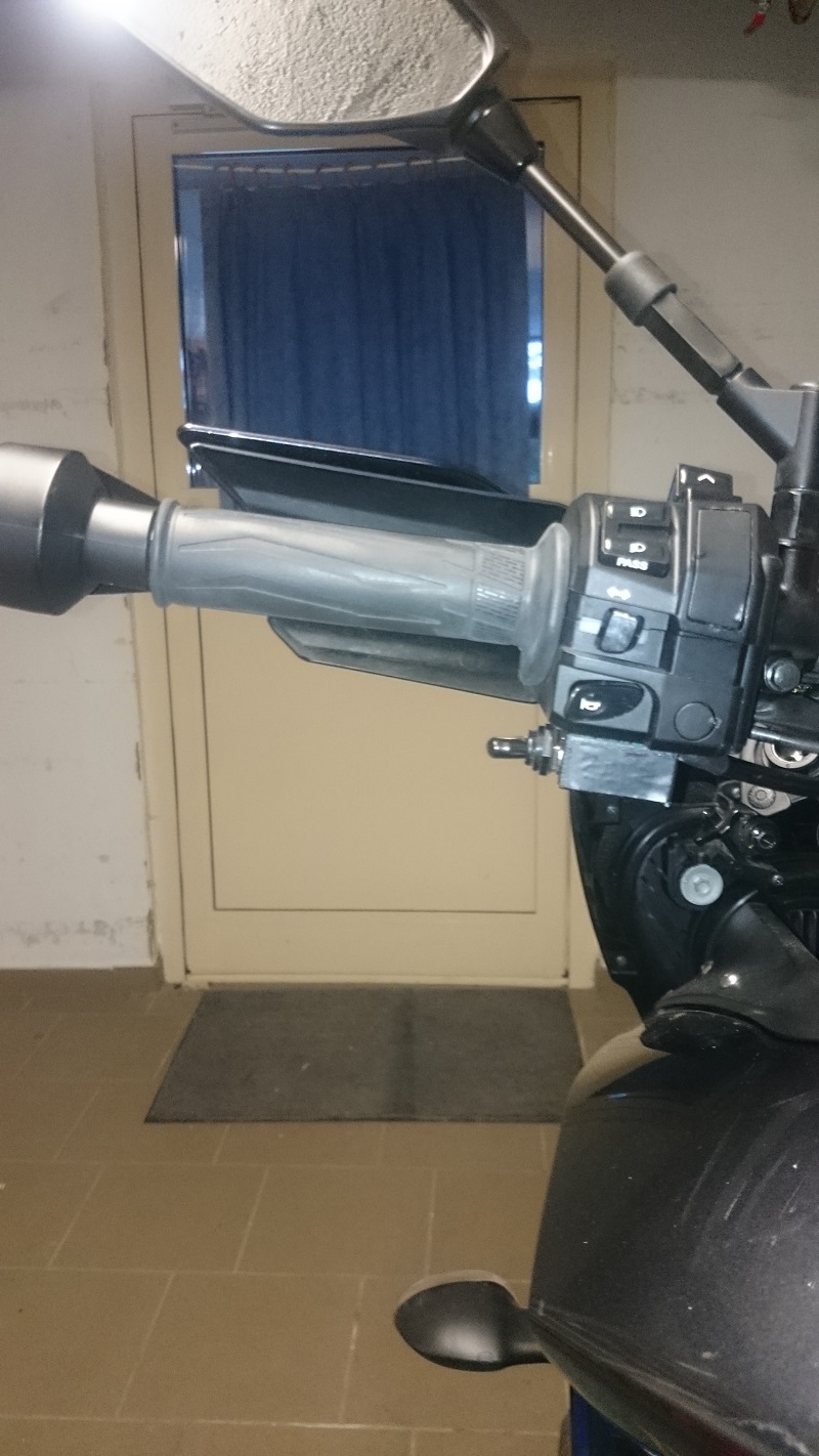

    Ich hab einen Schalter verbaut, bei Louis den Schalter für 6,9 gekauft, in eine Plastikbox eingebaut (ein Box von Fahradflickenutensilien ein wenig modifiziert, sprich kleiner gemacht). Das ist ein on/off Schalter für meine Zusatzscheinwerfer. Die wollte ich extra schalten und nicht an das Abblendlicht klemmen. Ist so unglaublich leicht zu bedienen, da ich nur meinen Daumen vor und zurückbewegen muss, ohne den Griff am Lenker zu lockern. Das ganze habe ich unterhalb dazu geklebt (sodass der Lenker bei Vollanschlag nicht am Tank streift.) Könnte an der 09 auch so ähnlich funktionieren.
    Im Anhang ein Bild.
