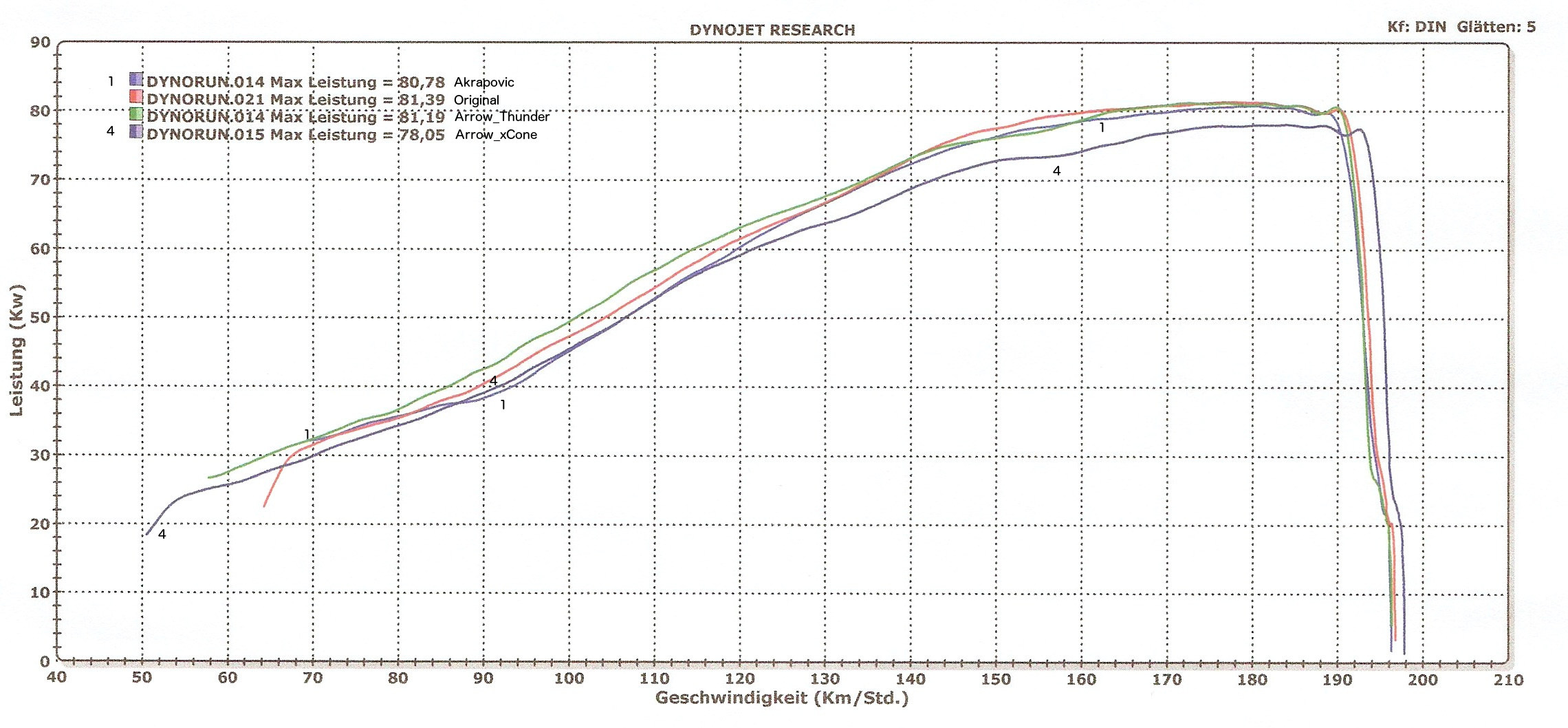

    Den Thread zu suchen habe ich jetzt auch nicht die Nerven, aber ich habe mir damals das Leistungsdiagramm runtergeladen. Der Urheber mag es mir verzeihen, wenn ich das jetzt hier nochmal poste. Wenn nicht, dann (mit Verweis auf den Original-Thread) bitte Bescheid geben und ich lösche es wieder.
    Damals sind vier Jungs auf vier verschiedenen MT's -aber immerhin am gleichen Tag- nacheinander auf den gleichen Prüfstand gerollt. Jeder mit 'ner anderen Anlage. So jedenfalls habe ich es in Erinnerung. Das Diagramm lässt zwar so einige Fragen offen, aber zu einem A-B Vergleich sollte es allemal reichen. Jedenfalls wenn man die womöglich unterschiedlichen Motorleistungen der vier Maschinen mal außen vor lässt.
    Die Thunder sollte als keine schlechte Wahl sein. Sollte... denn bei mir fühlt sich das zumindest anders an, als was die Papierform zu versprechen schien. Insofern... machen und berichten.
