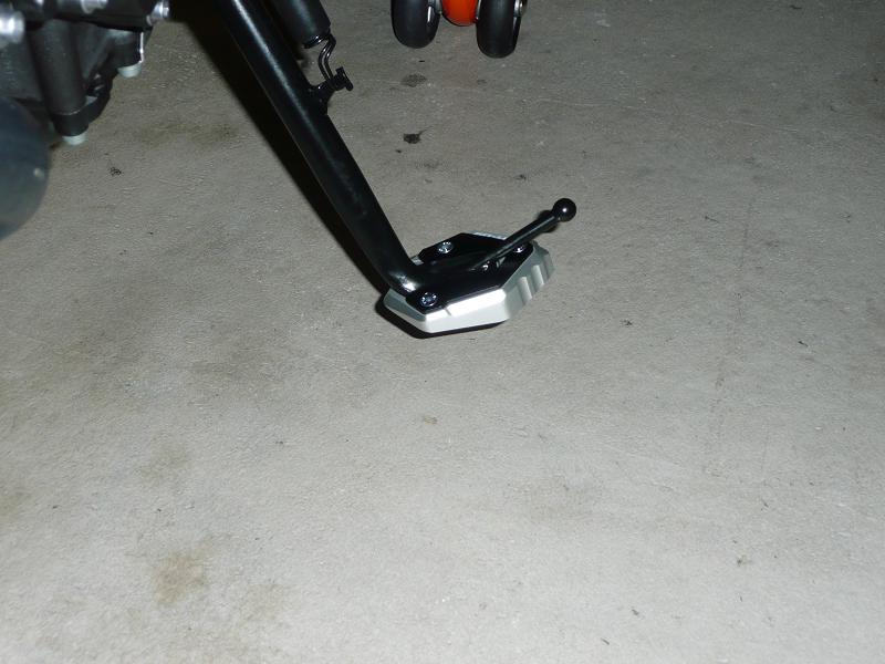

    Reno hat bei seinem Umbau-Thread ein Foto um montierten Zustand. Ich habe dieses Teil nicht und auch noch nie montiert. Aber vielleicht hilft dir das Bild irgendwie weiter, bis sich jemand meldet der da Erfahrung mit hat.

    Hallo Stefan,das Teil besteht ja aus Aluklotz und Befestigungplatte.
    Die drei Schrauben rausdrehen, den Seitenständer in den Klotz stellen.
    Die Platte von aussen einschieben und auflegen, die Schrauben befestigen.
    Maximum 3 Minuten Montagezeit.
    Wenn es etwas schwer geht kurzer Tritt auf den Ständer den die Bemassung ist knapp.
