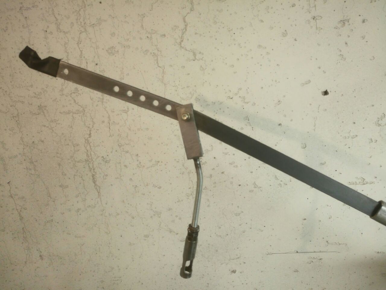

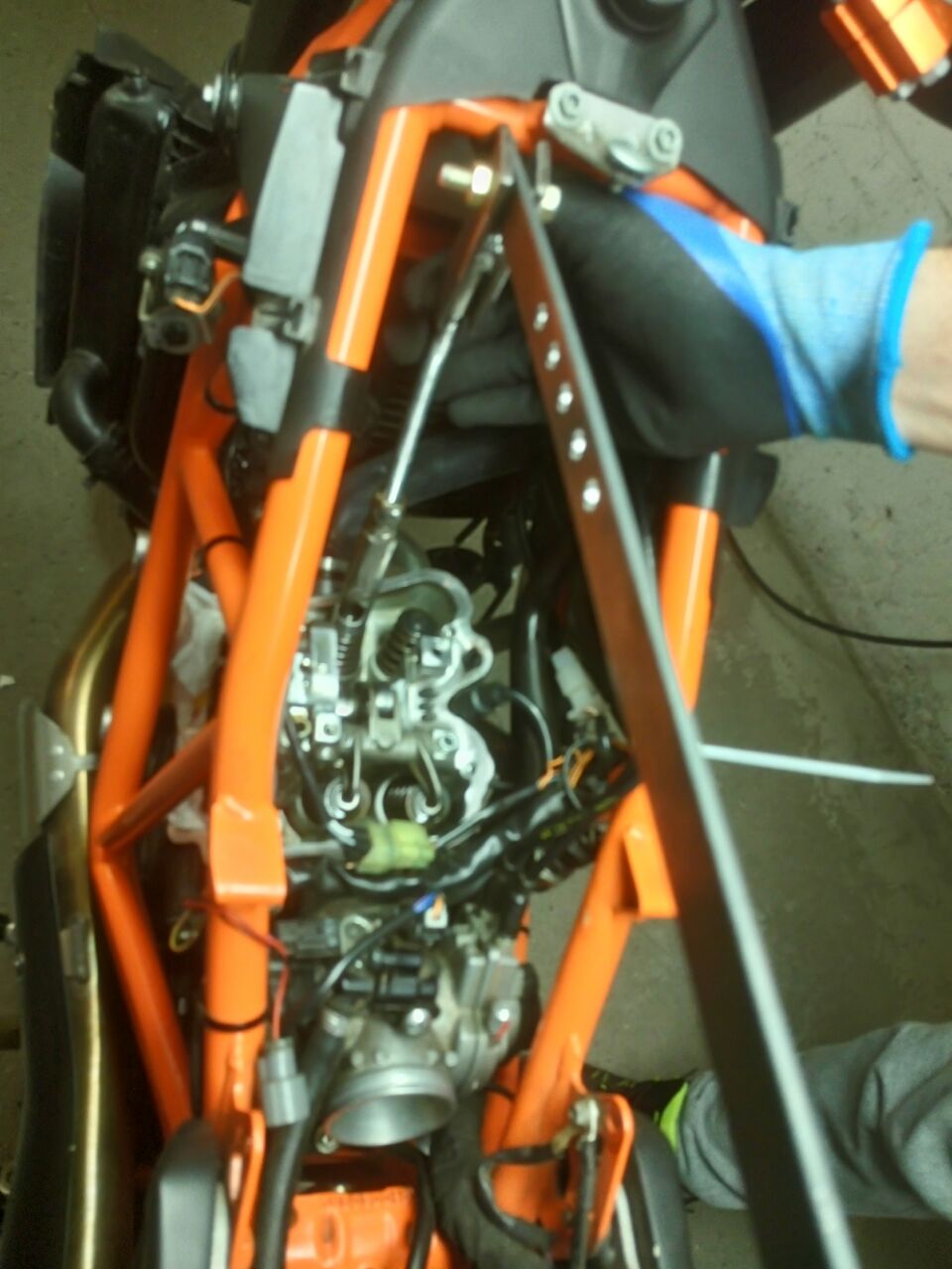

    Das selbstgefertigte Spetzialwerkzeug erklärt sich praktisch selbst.
    Eingehängt wird im vorderen Rahmenrohr als Hebelwiederlager.

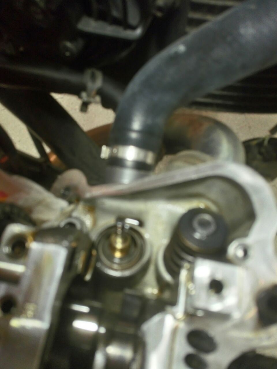

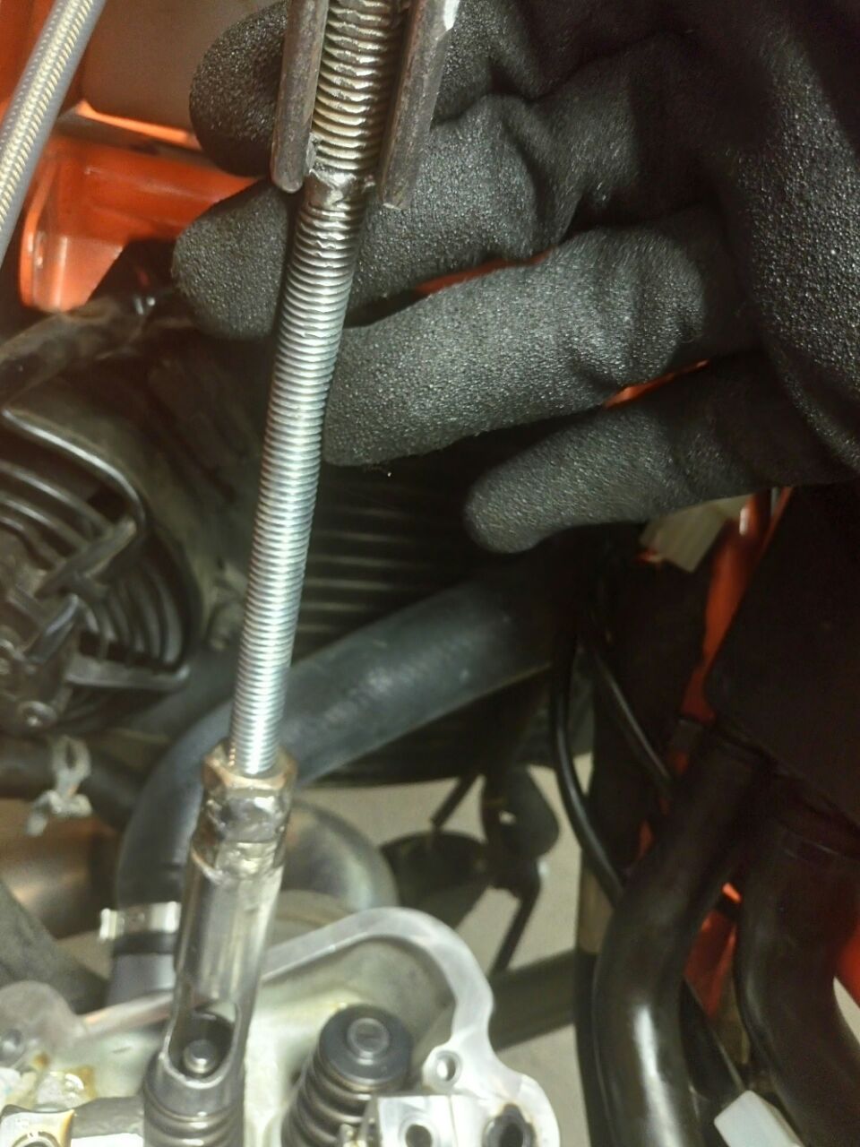

    Ventielfeder niederdrücken ( natürlich Kolben auf OT damit Ventiele nicht in Brennraum fallen 8-) ) Keile rauspopeln, Ventielfeder mit Teller abnehmen, Ventielschaftabdichtung mit Spitzzange forsichtig nach oben abziehen, geht ganz einfach ( ohne das Ventiel zu zerkratzen ;) bei montage der neuen ventielschaftabdichtung diese mit Motoröl benetzen damit sie schön gleitet ( Ventielführung hat oben einen ziemlich scharfen Grad. Bei mir waren devinitiv die Außlaßdichtungen im Eimer, eine durch Montagefehler ( es war ein stück Gummi der Dichtung abgeschabt ,warscheinlich fehlendes Gleitmittel.
    Zusammenbau wie gehabt, Ventielfeder zusammendrücken Keile eifädeln ( brauch man Frauenarztfinger 8-) etwas popelig aber geht.
    Das vorher den Steuerkettenschacht mit Lappen ausstoppt damit das Gelumpe nicht neinfliegt versteht sich von selbst.
    Zeitaufwand 2 Stunden, Ölverbrauch wech!
